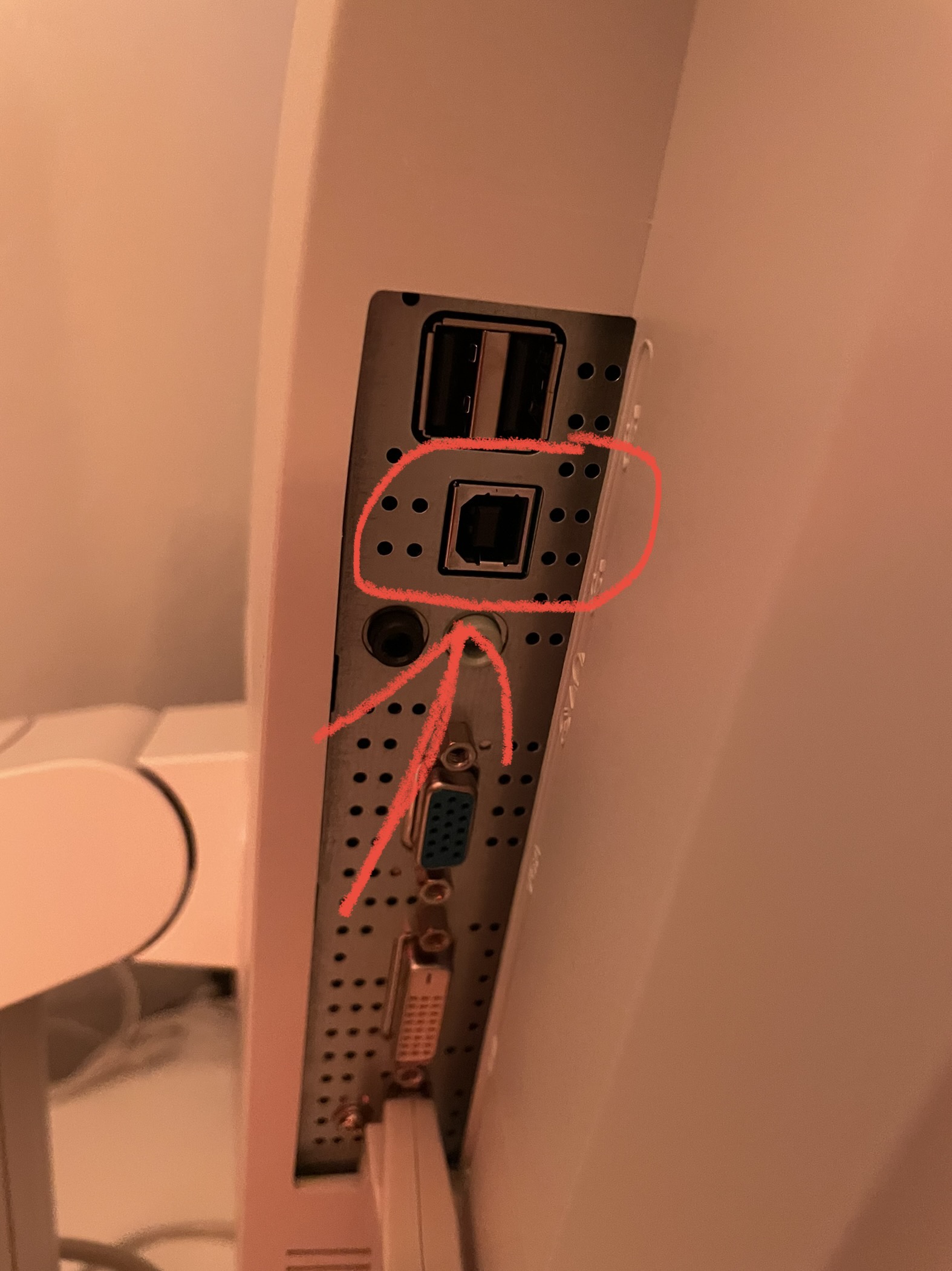

meine Freundin hat fürs Home Office diesen Monitor hier bekommen.
Nun wollte ich die USB ports unten benutzen und dachte dieses Kabel würde da rein passen:
https://www.amazon.de/dp/B00NH142KI/ref=cm_sw_r_cp_api_glt_i_3MWAS2RDN2XX4B3WEKT9
Aber pustekuchen, es ist viel zu dick.
Welches Kabel benötige ich hier?
Du brauchst die USB 2.0 Version davon. Liegt auch oft Druckern bei.
Ahh, thx 🙏 🙏🙏
USB B 2.0. Dein Kabel ist USB B 3.0.
Blöde frage vielleicht, aber warum nicht einfach die beiden USB Ports nutzen? Was genau hast du überhaupt mit dem Anschluss am Monitor vor?
@NasterX21 Weil die USB Ports ohne Uplink Port nicht funktionieren würden? Genau dafür ist der Dicke da.
Reaktionen: NasterX21
Um die beiden USB-A-Ports nutzen zu können, muss man ihnen das Signal vom PC durch den USB-B-Port zuführen.
Reaktionen: eYc und NasterX21
Okay, danke! Hatte zwar mal einen Bildschirm mit USB-Anschluss, aber da war kein gesondertes Kabel notwendig um diese zu nutzen
Dann war der Bildschirm eventuell schon selber per USB-C für das Bildsignal am PC angeschlossen.
War nur mit einem HDMI-Kabel mit dem PC verbunden
Dann hatten die USB-Ports keine Verbindung zum Computer. Am Monitor selber könnten sie eventuell was bewirkt haben, z.B. für ein Firmwareupdate oder eventuell eine Menüsteuerung per Maus.
Reaktionen: M-X und NasterX21
