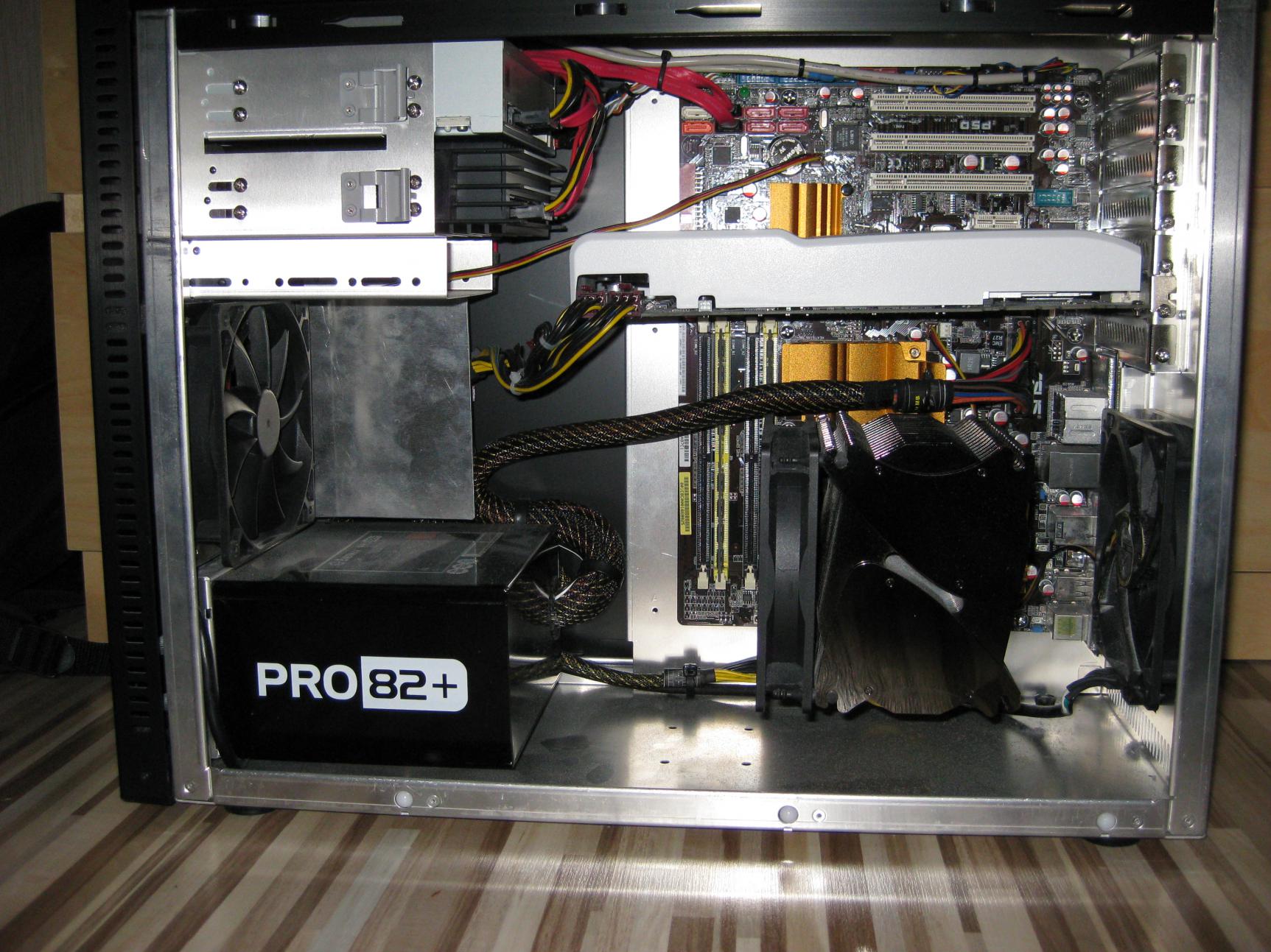

In meinem A05 ist vieles nicht mehr out of the box (Festplattenkäfig raus,Platte zur Verdeckung der Kabel rein etc.)
Da das Netzteil vorne eingebaut wird, führt eine Kabelpeitsche durch das Gehäuse, um an der Backplate einen Netzanschluss zu realisieren. (sollte vielleicht noch erwähnt werden)
