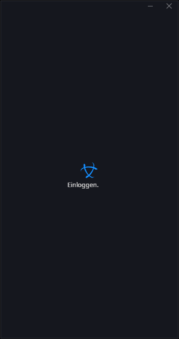

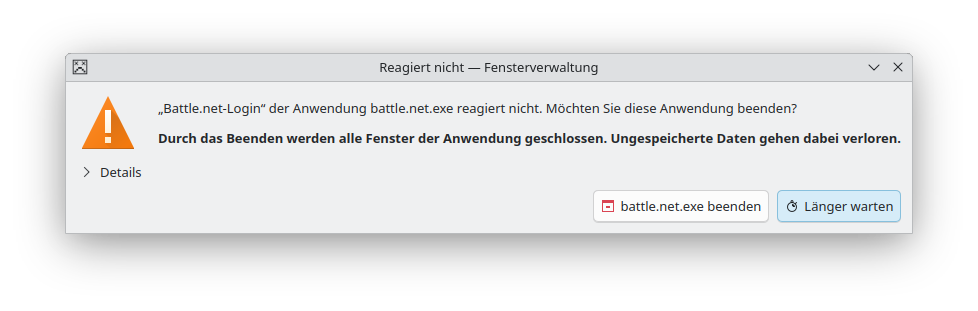

Habe es gerade noch mal über Lutris versucht, diesmal konnte ich meine Mail-Adresse eintragen und mein Passwort. Danach bleibt der Start von Battle.net hängen.
So sieht es schon seit einigen Minuten aus.

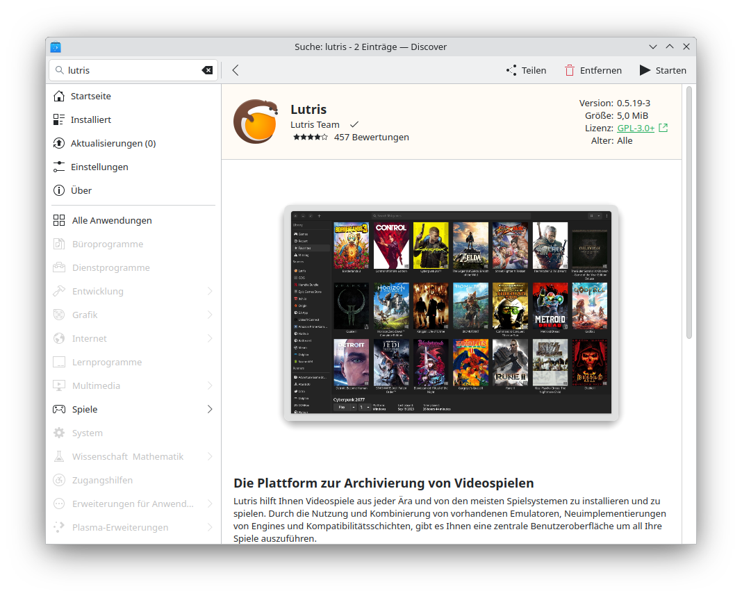

Was ist damit gemeint?
Ich habe es aus dem App Store installiert, weil dort als Quelle Lutris Team mit grünem Häckchen steht. Von Snap steht da nichts, Flatpack ist nicht aktiviert.

mach im Terminal mal nen
flatpak list
da sollte dann kein Lutris dabei sein.
denn die Anzeige sieht bei dir doch sehr nach nem Flatpak aus, auch wenn man das nicht mehr sehen kann anscheinend, weil es schon installiert ist, da ist der Button ja weg.
Ich denke da auch gerade an die genaue gleiche Zahl der Bewertungen.
Auch wenn die Versionsnummer dagegen spricht, wenigstens mal schauen.

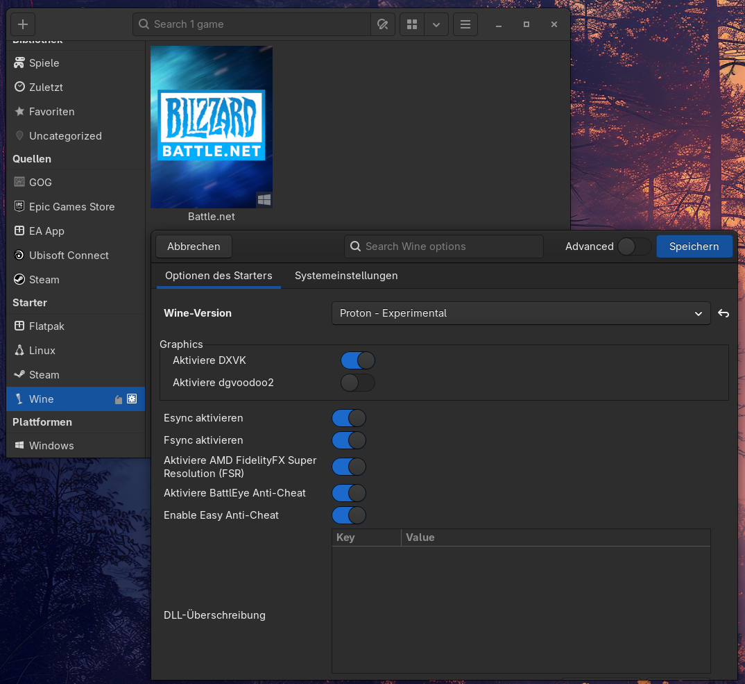

Lustig, ich hatte die Tage auch gerade diese Probleme. War aber ein Anwendungsfehler meiner Seite. Am besten nimmst du bei Wine: Proton Expermiental. Die anderen Versionen sind auch immer hängen geblieben bei mir.
Das mit dem Trick über Steam wusste ich auch noch nicht... Werde das dann wohl in Zukunft auch darüber machen.
Bei mir kommt Fedora 42 Workstation zum Einsatz.
