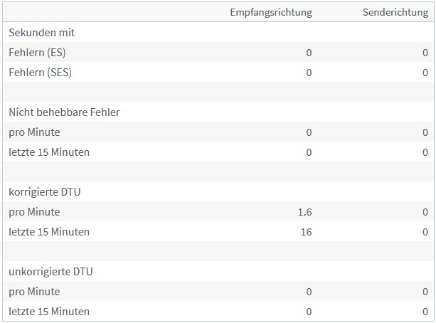

In 45 Minuten sind das jetzt ca. 1700 FEC.
Da FEC Fehler keine Leistung kosten (Forward Error Correction bedeutet, dass die Bitfehler in der DTU mit Hilfe des mitgesendeten ECC korrigiert wurden) sind die grundsätzlich erst mal egal. 45 Minuten sind 2700 Sekunden, d.h. es ist weniger als ein Fehler pro Sekunde.
Läuft Deine Leitung denn stabil? Hast Du Resyncs?

Ich hab jetzt eine andere Modemversion genommen, jetzt gerade mal ca. einen FEC in der Stunde.

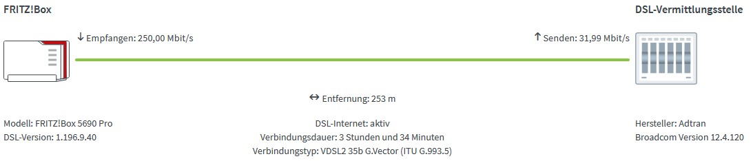

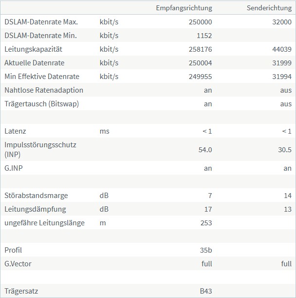

FritzBox 5690:
Reaktionen: Engaged

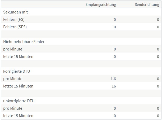

Die CRC Fehler sind aber auf Telekomseite... evtl. stimmt da was mit deinem Port nicht, ist der schon mal getauscht worden?
Wenn du mit der 5690 zufrieden bist, lass die halt dran.
Nachdem du an einem Broadcam hängst, könntest tatsächlich mal den Speedport Smart 4 oder die 7530ax probieren, denn diese harmonieren mit dem Port am besten.

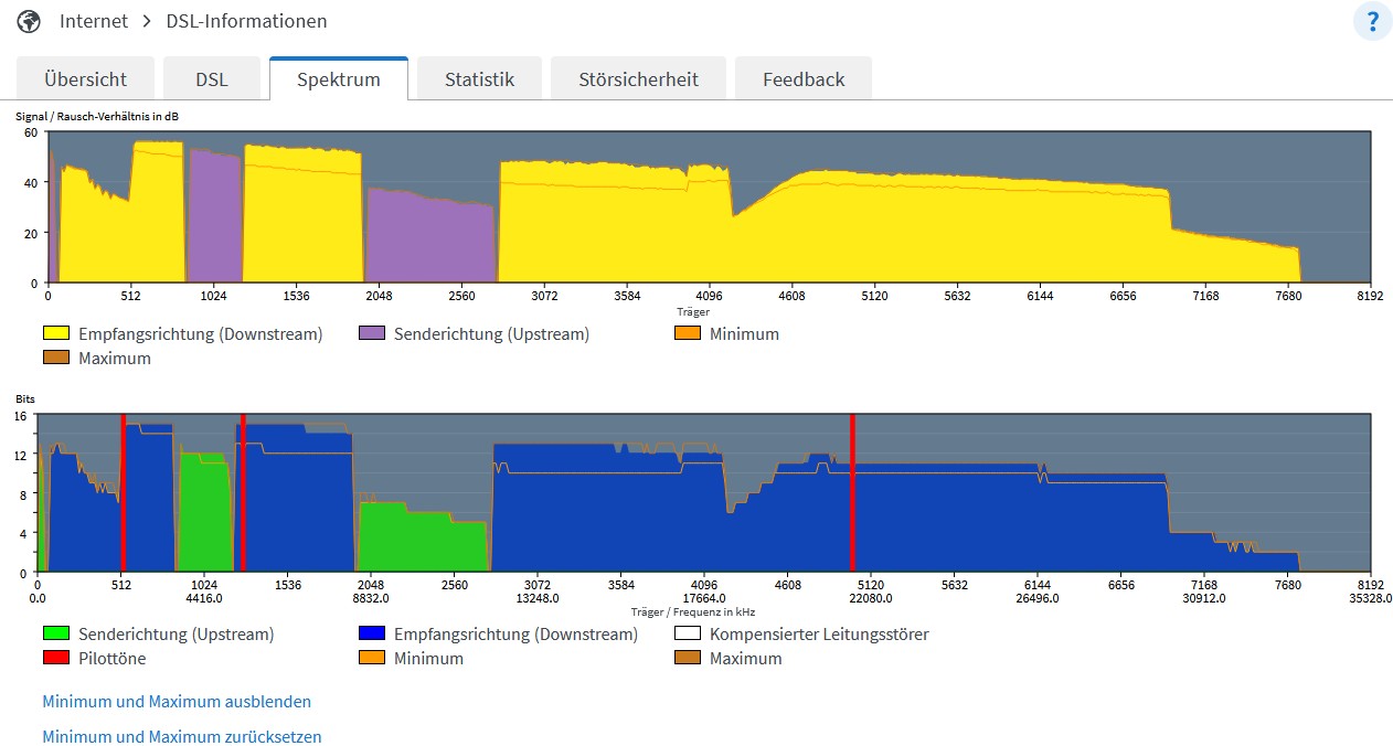

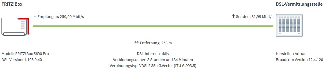

Kannst du mal bitte einen Screenshot von der DSL-Seite reinstellen, wo man sieht welcher DSL-Treiber läuft bzw. die Gegenstelle zeigt. Wenn ich das richtig im Kopf habe, ist das der Reiter "Übersicht". Spectrum wäre auch nicht schlecht.
Mir ging es primär um WiFi 6 & WiFi6 E und der allgemeinen besseren Bufferbloat Performance gegenüber den alten Fritzboxen.
Die Leitung ist mit Sicherheit noch gedrosselt, die läuft ja jetzt erst ein paar Stunden ohne ständige Verbindungsabbrüche und die selbst verursachten Abbrüche durch Modem Tests.
Erstes Ziel: Leitung stabil bekommen, dann das Maximum herausholen.
