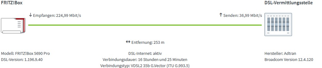

Kurze Info:
Obwohl ich gestern noch ein Telekom Smart 4 Router angeschlossen hatte
und dann wieder auf die Fritz!Box 5690 pro gewechselt habe -
habe ich heute wieder einen etwas höheren Sync:
von:
Empfangen: 204,41 Mbit/s
Senden: 31,99 Mbit/s
auf:
Empfangen: 224,99 Mbit/s
Senden: 36,99 Mbit/s
