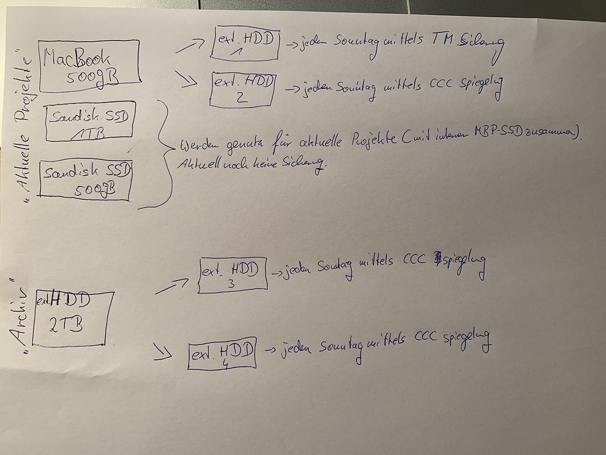

Hier nochmal meine Aufstellung:
Macbook 500GB SSD
Externe 500GB SSD
Externe 1TB SSD (aktuell leer)
2TB externe HDD Archiv
4 externe HDDs (2x für Backup Macbook, 2x für Backup Archiv)
Nummer 1 ist, das Archiv aufs NAS zu bringen, weil mir geraten wurde eine HDD nicht ständig mit mir herumzuschleppen. Also Archiv soll standardmäßig aufs Archiv.
Nummer 2 Backup anpassen.
Ich habe keine Lust, ständig 4 verschiedene Festplatten anzustecken und dabei noch drauf zu achten, dass die SSDs auch am Rechner angesteckt sind.
Deshalb dachte ich, mach ich das Backup auch aufs NAS. Generell möchte ich nicht ständig was an. und abstecken.
Gesichert werden muss meine Macbook SSD und die beiden externen SSDs. Und das ganze 2x.
Außerdem auch das Archiv 2x.

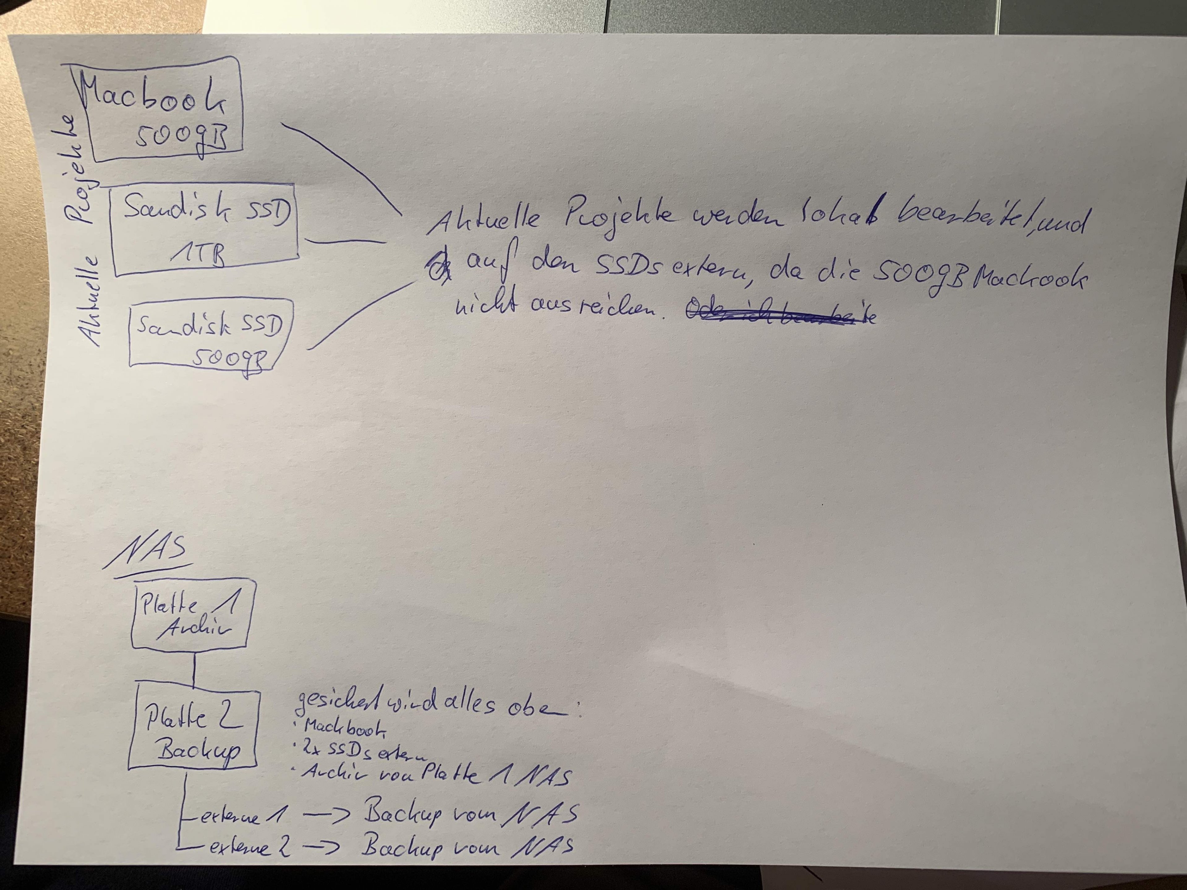

Also:
MBP SSD 500GB -> 2x Backup
externe 500GB SSD -> 2x Backup
externe 1TB SSD -> 2x Backup
Archiv -> 2x Backup
Also an sich hab ich das so schon (außer die externen SSDs). Aber mich nervt das ständige anstecken, Backup machen und wieder abstecken deshalb sollte bisschen Automatik rein. Außerdem habe ich das bisher jeden Sonntag so lala gemacht. Es soll stündlich von TM oder anderswie gesichert werden. Oder täglich.
Wie könnte ich am besten vorgehen?

T-Bone90 schrieb:
In den nächsten 1-2 Jahren denke komme ich auf 4 TB bis max. 6TB. Eher 4TB denke ich...
Das ist doch ein guter Anfang. Ich würde, wenn es das Budget hergibt, immer lieber eine Dimension größer nehmen. Aber mit 2TB für 2 Jahre hast du ja zumindest einiges an "Puffer". Mitunter hilft es ja auch schon sich von älteren Sachen zu trennen, die man einfach nicht mehr braucht.
T-Bone90 schrieb:
Also kann ich dann die externe Platte am NAS dauerhaft angesteckt lassen? Das wäre gut...
Auch das ist, ähnlich wie eine Sicherung auf einer internen Platte, keine gute Entscheidung. Der Sinn einer Sicherung besteht darin, dass man mit der Sicherung möglichst viele Ausfälle kompensieren kann. Wenn die Platte dauerhaft im oder am NAS angeschlossen ist, dann besteht für die Sicherung die Gefahr, dass sie in genau dem Moment in Mitleidenschaft gezogen werden, wie die eigentlichen Daten auf dem Gerät. Eine Sicherung wird nur dann anschlossen, wenn die Sicherung gemacht wird. Danach liegt die entsprechende Platte gut verwahrt und getrennt vom Gerät & Strom im Schrank, etc.
T-Bone90 schrieb:
Und im NAS kann ich dann einstellen, dass er einerseits das NAS sichert und anderseits meine Geräte (Macbook, externe Festplatten am Mac usw.)?
Ja, da kannst du entsprechende Sicherungsaufgaben einrichten.
[...] Archiv aufs NAS zu bringen [...]mach ich das Backup auch aufs NAS[...] mich nervt das ständige anstecken, Backup machen und wieder abstecken deshalb sollte bisschen Automatik rein.
Das Konzept funktioniert auch recht gut. Alles an einer zentralen Stelle gesichert zu haben geht so wunderbar.
Damit hast du auch alle Daten - bis auf das Archiv - doppelt. Das ist ein guter Anfang, man hat alles zentral und hantiert nicht mehr mit X HDDs an unterschiedlichen Geräten.
Ein fester Termin ist immer gut. Wie oft / häufig hängt von zwei Sachen ab: Wie häufig kommen neue Daten dazu und wie wichtig sind die? Man kann ja ein NAS auch sehr unterschiedlich nutzen. Manche nutzen es quasi den ganzen Tag und andere schalten die Kiste nur z.B. 1 x die Woche an, um zentral einen Sicherungsspeicher im Netz zu haben.
Läuft das NAS nahezu immer, wenn die anderen Rechner auch an sind, dann kann man durchaus auch sehr kurze, automatische Backupintervalle einstellen. Dadurch kann man etwa auch diverse Versionen der gleichen Dateien zurückgreifen, wenn man versioniert sichert.
T-Bone90 schrieb:
Vielleicht noch wegen Raid...Raid 1 heißt im Prinzip nur, dass ich bei einem Defekt weiterarbeiten kann richtig? Wenn ja das bräuchte ich nicht unbedingt. Also ich kann gut und gerne mal 1-2 Wochen damit leben, dass ich nicht ans Archiv komme.
Das geht durchaus und kann man auch so machen. Allerdings hat man zwei Nachteile:
Zum einen verliert man (im Worst Case) sämtliche Daten, die auf dem NAS waren, aber noch nicht anderswo gesichert wurden.
Zum andern ist es doch sehr mühseliger. Entweder man muss das NAS per Hand wieder neu einrichten oder passendes Backup haben. Die Volumen müssen wieder erstellt und Daten aus der Sicherung (sofern dort alles an einer Stelle ist) alle "per Hand" zurück kopiert werden. Hast du ein RAID, dann ziehst du kurz HDD X raus, tauscht die Platte aus und bestätigt im NAS mit 2-3 Klicks, dass die neue Platte als neue Spiegelplatte verwendet werden soll.
Bei den geplanten 4TB von dir sprechen wir von Zusatzkosten von ~120€. Kann durchaus für manche trotzdem viel Geld sein. Wenn du willst, dann kannst du das NAS auch erst einmal nur mit einer Platte betreiben und später (z.B. in 6 oder 12 Monaten) eine weitere 4TB einbauen diese dann als Spiegelplatte nutzen. Bei der Einrichtung lediglich darauf achten ein Disk-Format zu verwenden, womit das NAS später auf Spiegelung erweitert werden kann.
Es ist insgesamt immer schwierig so genau zu sagen, wie es andere machen soll. Jeder hat da so seine Prioritäten und Ansichten für „so möchte ich es machen“. Für manche sind (bestimmte) Daten sehr viel wichtiger, als für andere. Je wichtiger -> desto mehr Kopien.
Für dich ist es jetzt ein Einstieg beim NAS. Wer weiß, wie sich das entwickelt und wie du das Gerät nutzen willst. Demnächst und 12 Monate später. Was vielleicht mal nur als Speicher für Backups angedacht war, wird ggf. zum zentralen Speicherplatz für alle / viele Gerät im (Heim)Netz, wo Daten zentral für alle Geräte liegen und direkt damit gearbeitet wird.

Ich habe dir dazu im Anhang mal meine aktuelle Situation skizziert und wie es etwa dann aussehen soll. Vielleicht siehst du da etwas besser durch in meinem Quaos :-)

So ganz ist mir der Einsatz der externen SSD beim Mac nicht klar. Ich ging davon aus du würdest nun alle Sicherungen Gerät -> NAS vornehmen. Wie an anderer Stelle gesagt ich bin nicht ganz drin bei dir in den ganzen Geräten und Platten. Grob lässt sich durchaus sagen, dass man im Grunde jede beliebige Kombination machen kann. Dabei gibt es durchaus Möglichkeiten, dass man selbst wenig aktivieren muss.
Mein Macbook hat leider nur 500GB SSD intern. Das reicht nicht. Deshalb habe ich noch 2 externe SSDs für aktuelle Projekte.
M@rsupil@mi schrieb:
Der Teil (fett markiert) ist mir nicht ganz klar. Was von wo nach wo und wie gesichert werden muss.
Also schau mal auf dem Zettel. Angedacht ist es so, dass ich auf der Platte 2 im NAS Backups mache von allen Geräten (Macbook, SSDs usw) inkl. Platte 1 im NAS (ich hoffe das geht so...). NAS ist immer verfügbar und kann den Mac bzw. die SSDs zu jeder Zeit backupen. Wenn ich jetzt ein RAID mache, fehlt mir die Platte 2 im NAS. Ergo werden mein Macbook und die SSD entweder gar nicht gesichert oder dann nur über die externen Sicherungsplatten am NAS. Sonst müsste ich ja wieder eine Platte zusätzlich mir anschauen, die am Macbook ran kommt und dieses sichert.

Ich handhabe das so, dass von allen Geräten alles zentral auf dem Haupt-NAS zusammenläuft. (Archiv, Sicherungen [Systemimage, Daten, etc.], etc.). Von dem NAS aus wird – je nach Wichtigkeit – u.a. gefiltert auf weitere NAS (lokal und offsite) bzw. in die Cloud auf mehrere externe Platten in Rotation gesichert. Jup, Overkill, aber sind eben auch sehr viele Sachen bei, die einem so wichtig sind. Nicht alle, aber ein bestimmter Teil der Gesamtmenge.
An die einzelnen Geräte (PC, etc.) kommen bei mir keine externen Platten für Sicherungen ran. Läuft alles übers Netzwerk / NAS.
Das klingt gut. Ja so möchte ich das auch machen. Nur das bei mir auf Platte 1 das Archiv soll und auf Platte 2 von allen Geräten die Sicherung. Hast du Archiv und Sicherung auf einer Platte? Oder wie hast du aufgeteilt deine Platten?
Ein weiteres NAS brauche ich erstmal nicht. Ich stecke dann lieber eine externe Platte am NAS an und Sichere alles (auf 2 Platten verteilt, eine dann immer wo anders).
Mir ist es auch am liebsten, wenn alles übers NAS gesichert wird.
Aktuell hab ich ja 4 externe Platten die alles sichern, das will ich nicht mehr.
