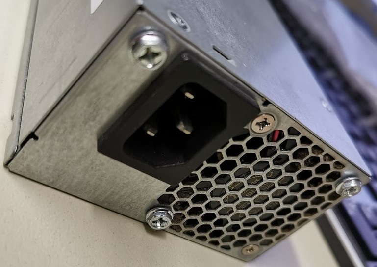

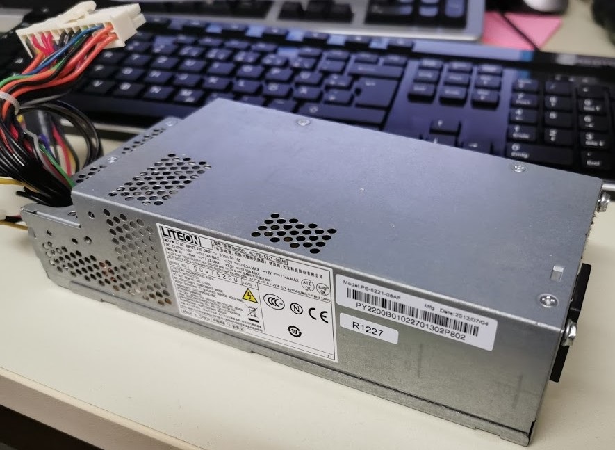

Ich bin hier zufällig an einen etwas schrottigen Mini-PC von Acer gelangt, der über ein Netzteil mit der Aufschrift "liteon pe-5221-08af" verfügt. Das Netzteil hat die Abmessungen 200 x 52 x 90 mm. Soweit ich das bisher recherchieren konnte, handelt es sich nicht um das TFX Format, obwohl es dem schon recht nahe kommt. Gegen welchen anderen Typ kann man dieses Netzteil ersetzen?
Hier mal zwei Bilder:
Das ist kein standardisiertes Format. Da kann jeder Hersteller sein eigenes Süppchen kochen. Wenn es garantiert passen soll beschaffe das gleiche oder schau ob es die Acer Rechner mit stärkerem Netzteil gab und beschaffe dann das.
Das wird sich preislich nicht lohnen.

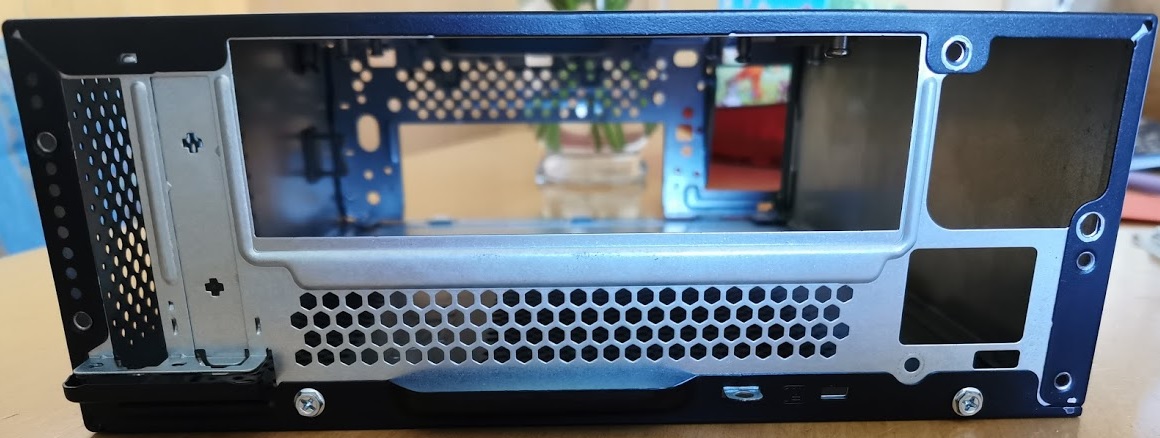

Da kann man besser einen anderen Tower mit einem ATX-Standard-Netzteil nehmen und die alte Kiste ausweiden. Außer den Ram, die HDD und den DVD-Brenner kann man dann ja nix mehr davon gebrauchen.
Schön wäre es gewesen, wenn man mit dem Gehäuse und dem Netzteil noch was Sinnvolles hätte anfangen können, weil das Gehäuse sich vom Layout her nämlich prima für das Mini-ITX-Format eignet, um daraus einen kleinen Office-Rechner mit einer APU zu bauen.
Problematisch an diesem Netzteil hier ist zum einen das Alter und zum anderen der recht kurze Kabelbaum mit der 24-Pin Hauptstromversorgung des Mainboards. Ich müsste hier mit einer Verlängerung arbeiten und habe so meine Zweifel, ob das eine gute Idee ist. Man weiß ja auch nicht wie lange das Netzteil noch hält.
Evtl. muss ich das Gehäuse auf TFX umrüsten und etwas "dremeln".
