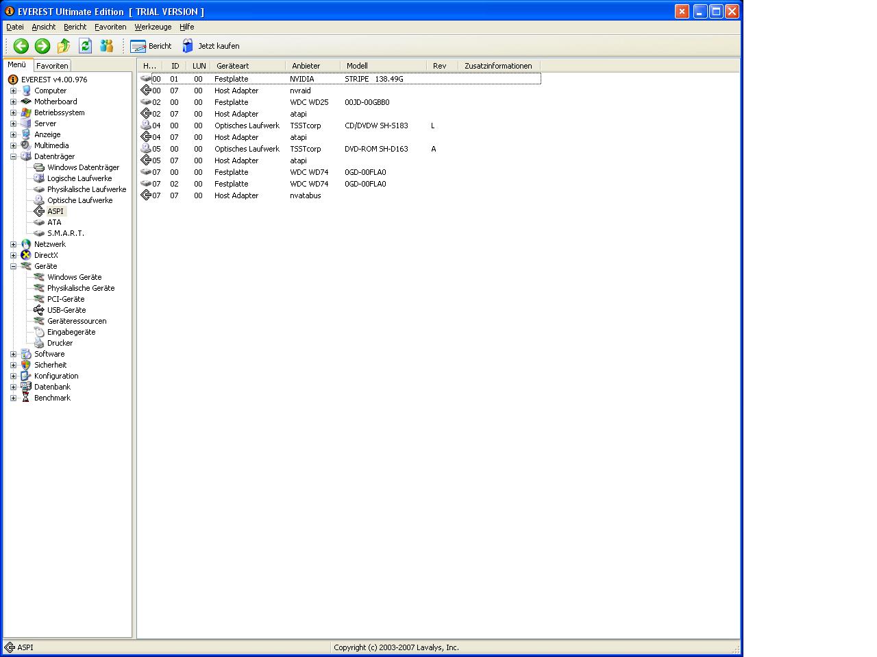

Hier mal zwei Screenshots von Everest.

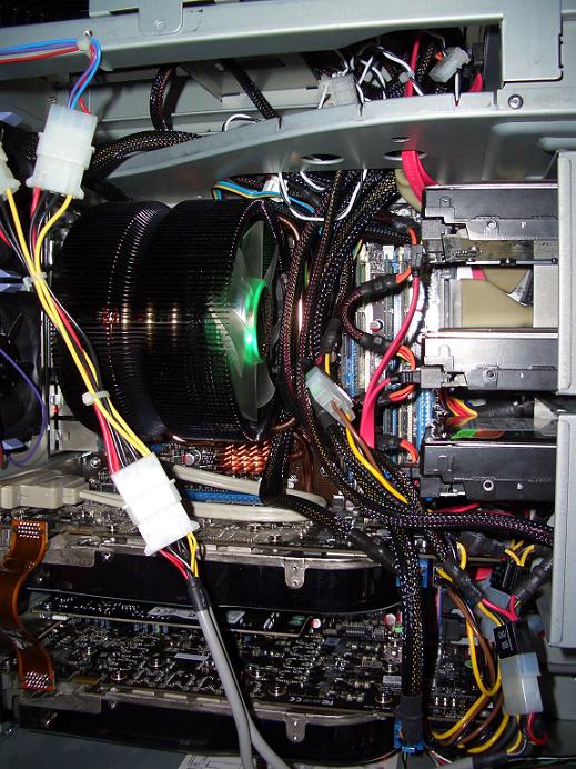

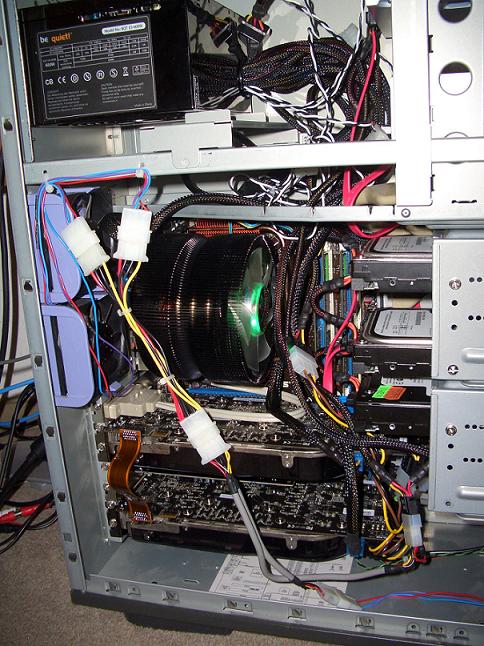

Hier mal 3 Bilder aus dem inneren.
Bitte keine Kommentare zum Kabelgewirr! :D
