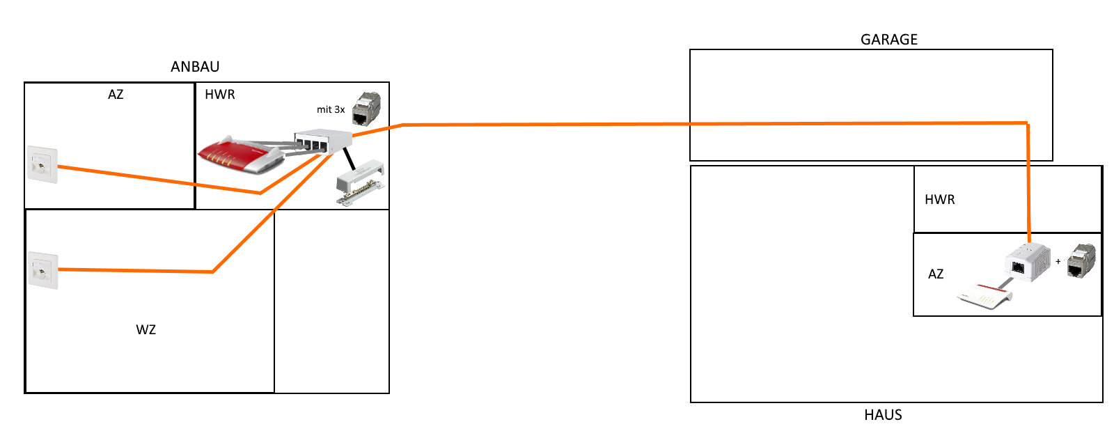

Könntest du mir das als Laien bitte ein wenig erklären? "Alle anderen Geräte" wären bei mir aktuell: FB, PC, NAS-Server, Homematic IP Acces Point sowie das Verlegekabel, welches zur FB im Anbau geht (siehe hier). Bis auf das Verlegekabel sind alle anderen Geräten mit "irgendwelchen" kurzen Patchkabeln verbunden, die ich jeweils da hatte bzw. die bei den Geräten dabei waren. Ob und wie diese geschirmt sind oder nicht - keine Ahnung... Sollte das Netzwerkkabel zum Wechselrichter nun geschirmt sein oder nicht, oder ist das in diesem Fall egal?
Sollte ich bspw. dieses Kabel nehmen? Wenn ich richtig verstehe, ist es Cat6 und nicht geschirmt. Ich würde es aber vom AZ bis zum HWR (also auf einer Länge von ca. 8m) direkt neben dem Verlegekabel zusammen in einem Kabelkanal verlegen. Gibt es da keine Störungen, wenn es nicht geschirmt ist? Oder sollte ich in diesem Fall doch eher zumindest zu so etwas wie dem hier greifen?
