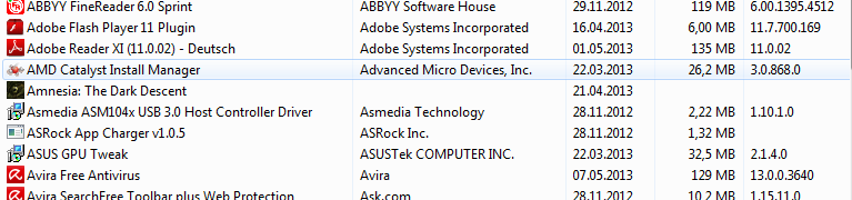

Nochmal für ganz langsame, weil ich Angst habe mist zu bauen :)
Das ist der Treiber den ich nun Deinstalliere oder? Habe sonst nicht anderes von AMD in der Liste.
Das ist das Installationsprogramm von Treiber, CCC, SDK und noch ein paar kleineren Sachen, ja.
