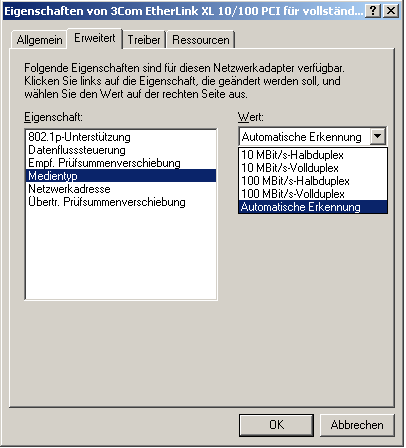

ich würde mal die NIC der Rechner fest auf 100 Mbit full duplex einstellen. Ich denke mal das diese alle auf Auto stehen.

wo kann ich das machen? im router geht es nicht, aber selbst 10mbit erreiche ich mit der leitung nicht. und außerdem läuft mit 100mbit, was das kopieren der testdatei bestätigt.

da steht es bei mir nicht. nur die einstellungen für die firewall.
Du schaust bei den falschen Einstellungen, bei den Einstellungen der Netzwerkkarte musst Du nachsehen, also Netzwerkkarte konfigurieren, >>erweitert.

danke euch. hab eben erst die einstellungen der netzwerkverbindung auf 100MBit Fullduplex gestellt und den test gemacht und habe 15000 kb erreicht.
um zu testen ob es wirklich an dieser einstellung lag hab ich sie wieder auf automatische erkennung gestellt und ich habe immer noch 15000. keine ahnung, wieso ich plötzlich so viel mehr =)
