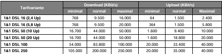

Guck mal in die Leistungsbeschreibung, da steht die minimale Bandbreite drin. Ist diese erreicht?
Das steht tatsächlich 105 mbit, das kann ja schlecht sein oder?
Die minimale Datenrate hat seit der TKG-Novelle kaum noch eine Bedeutung. Weniger als 90% der maximalen Datenrate sind der häufigste Beschwerdegrund und langen dauerhaft auch für Entgeltminderung und Sonderkündigung.

Laut 1und1 ist Mindestbandbreite bei DSL 250: 105Mbit, also vertraglich alles "in Ordnung" - Bundesnetzagentur kannst du gern versuchen wird sicher unterhaltsam
