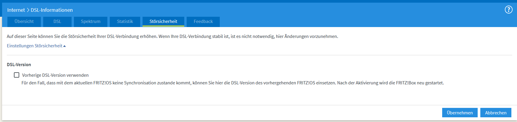

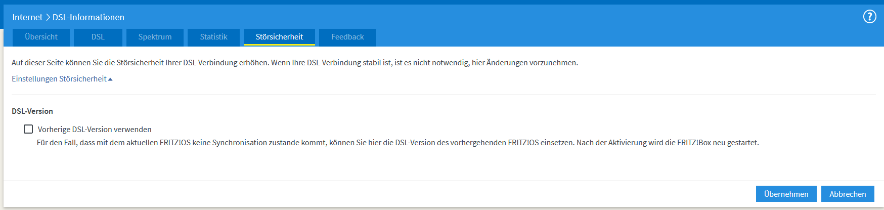

Funktioniert einwandfrei.TP555 schrieb:Das Funktioniert bei 1&1 nicht, oder die FB 7530AX kann es nicht!

Firefly2023 schrieb:Funktioniert einwandfrei.
Hier leider nicht, und die Erweiterte Ansicht ist natürlich Aktiivert !

Natürlich muss du die zurück geben die Prämie. Sie werden dir das nicht nahe legen, weil es unnötig ist, du bekommst auch bei keinem anderen Provider ne höhere Bandbreite.TP555 schrieb:Hier leider nicht, und die Erweiterte Ansicht ist natürlich Aktiivert !
Was passier denn, wenn du den Reiter öffnest.

@Firefly2023
Du meinst : Einstellungen Störsicherheit?
Falls ja, der ist schon aufgeklappt, und zeigt nur die Option, für die DSL Versions Einstellung an, mehr gibt es da nicht.
Bei einer FB 7390, da hatte ich diese Option mal, allerdings mit einem DSL 6000 Anschluss, 100Mbit konnte die FB7390 nicht zu dieser Zeit anfang 2018.
Aber seit der 7530AX, gibt es das nicht mehr, war auch schon mit einem VDSL 100 Anschluss von der Telekom so.
mfg.

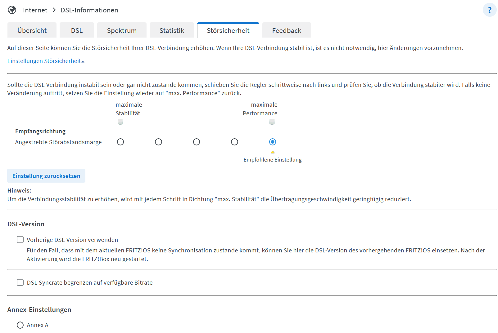

TP555
Vice Admiral
- Juni 2013
- 6.667
Firefly2023 schrieb:Ich habe ne 7590 AX
ah ok, dann kann das wohl nur die 7590/AX !
Btw. kann man eigentlich mittlerweile auch die 8.xx Firmware bedenkenlos draufmachen?
die 7.55 war ne Katastrophe, nach ungefähr immer 20 Tagen konnte man das Router Menu nicht mehr erreichen, und bin daher wieder zurück gegangen auf die 7.31, damit lief wieder alles problemlos.
mfg.
Firefly2023
Banned
- Sep. 2023
- 8.684
Ne, eigentlich nicht. Ich habe das auch bei meinem Bruder und er hat ne 7530 AX.
Ist deine FB auf dem aktuellen Stand? Oder einfach mal neu starten. Diese EInstellung sollte da sein.
Fehlen tun sie nur dann, wenn du Glasfaser, Kabel oder Mobilfunk hast.
Ausserdem muss die Expertenansicht aktiviert sein und kein externes Modem die Internetverbindung herstellen.
