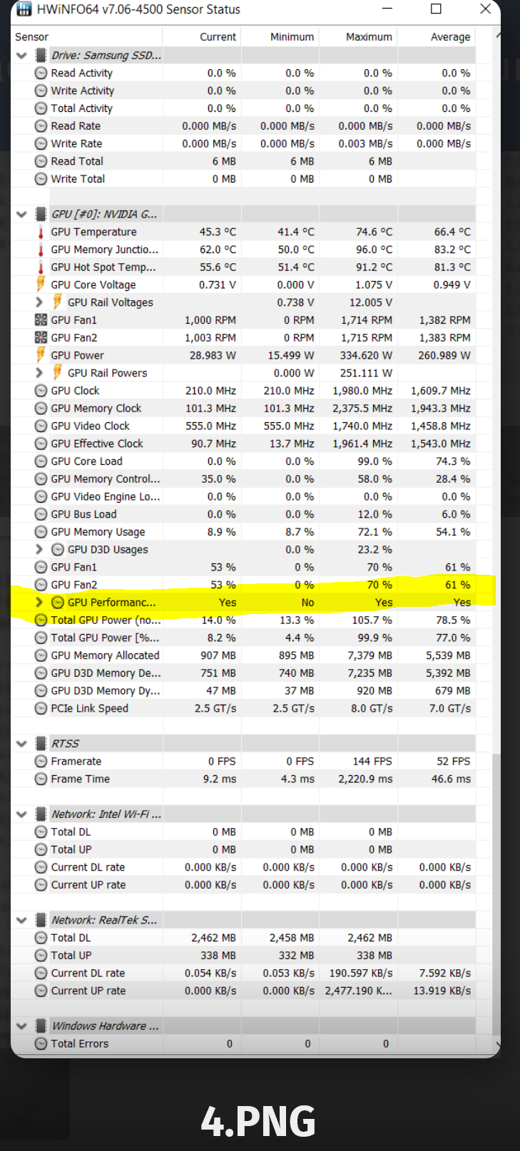

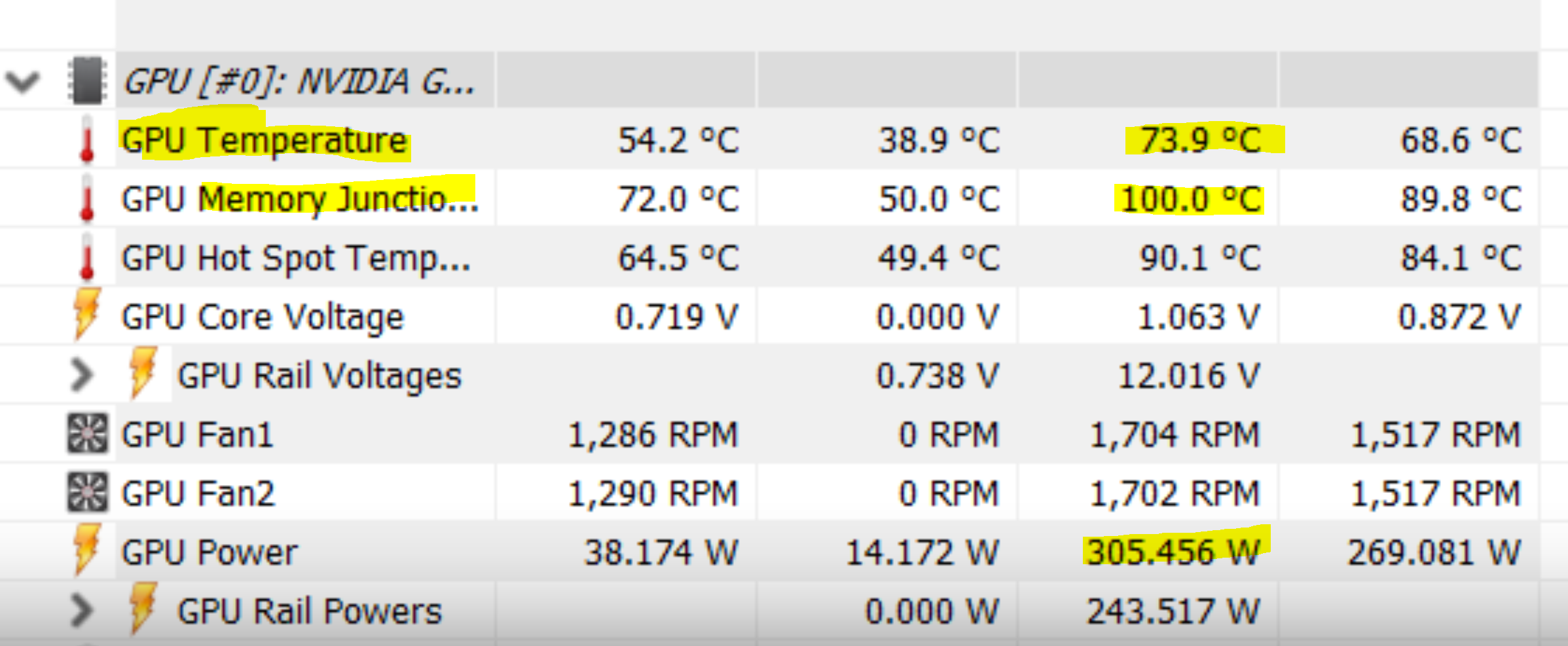

Kryss schrieb:

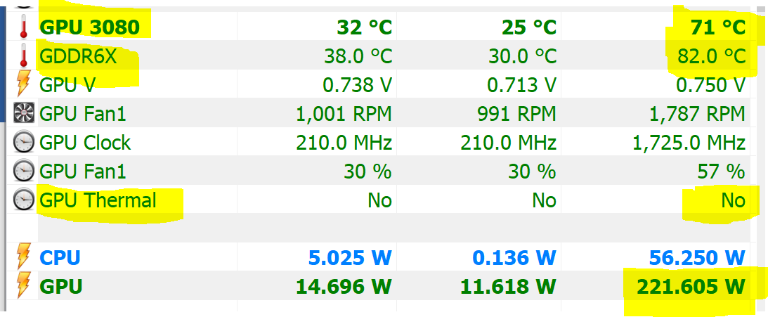

Die Temperatur deines VRAMS ist hoch. Noch nicht zu hoch (für meinen persönlichen Geschmack 20 Grad zu viel, technisch aber nicht). Du bist aber knapp an der Throttling-Grenze von ~105 Grad.
Was bei deiner Karte viel problematischer ist, sind die Temperatur Unterschiede zwischen der GPU max (73,9 Grad) und dem VRAM (100 Grad). Denn das deutet darauf hin, dass die Wärmeleitpads deiner VRAM Module nicht richtig sitzen / verrutscht sind / vergessen wurden usw. Du kannst dir ja gerne mal den Pad-Mod von Igor anschauen.

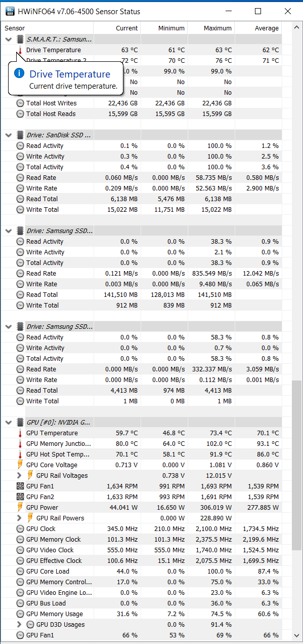

vg Chris

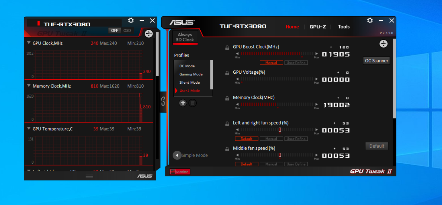

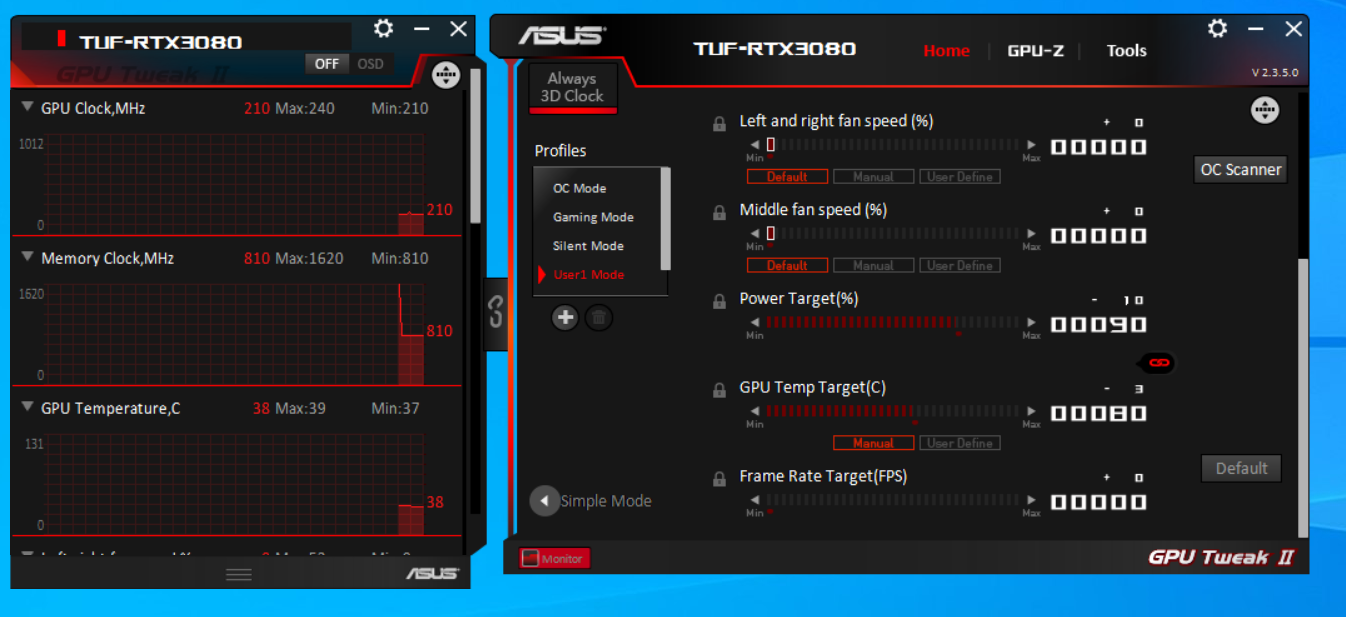

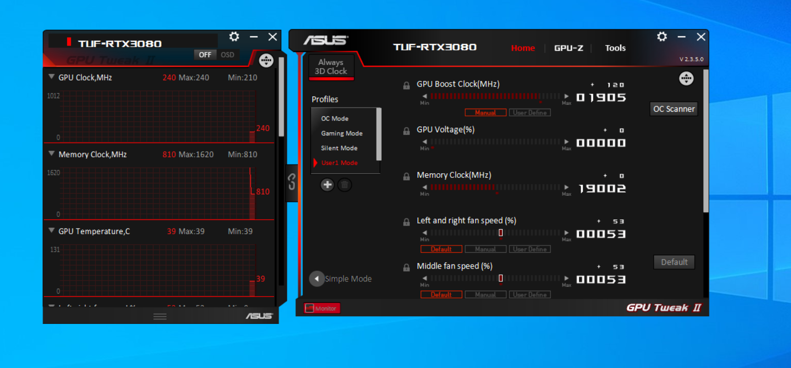

ich habe es jetzt so gemacht jetzt wird sie nur noch 74 Grad Warm
so ich weiß jetzt was es ist throttling ist es habe grade noch mal Tom Clancy's Rainbow Six Siege gespielt und da war auf ein mal die GPU 100% ausgelassen ich werde sie wahrscheinlich ein schicken müssen :/

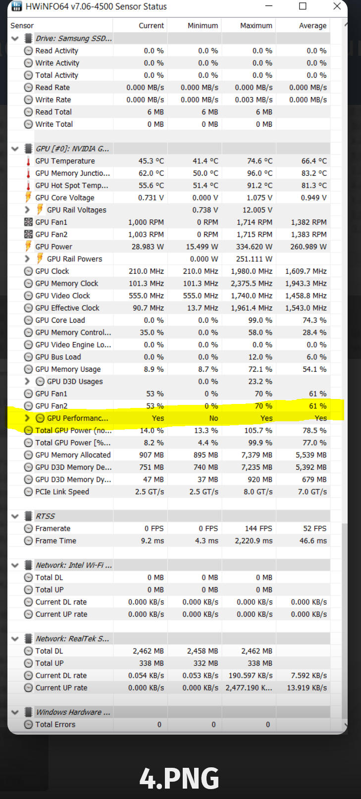

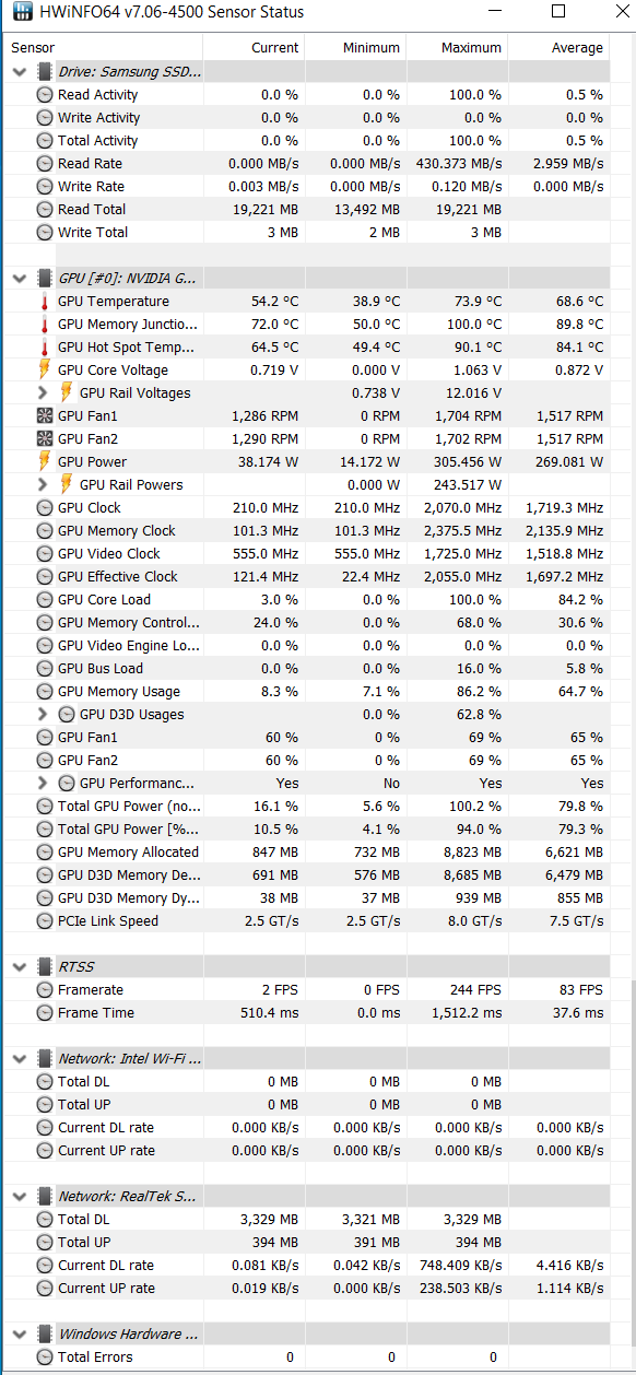

okay ich weiß jetzt was es ist meine GPU hat throttling in den spiel Tom Clancy's Rainbow Six Siege konnte ich es deutlich sehen meine GPU ist auf 100% ausgelastet und egal was ich einstelle sie wird zu heiß ich schicke auch noch mal ein bild mit vom Ergebnis.......
Ich werde sie wahrscheinlich einschicken müssen

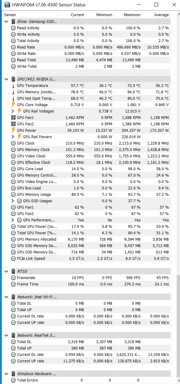

Das ist das Ergebnis nach 1 stunde Watch dogs legion
Noch ein vergleich mit RDR2 ich habe langsam den verdacht das meine Grafikkarte Hopps geht

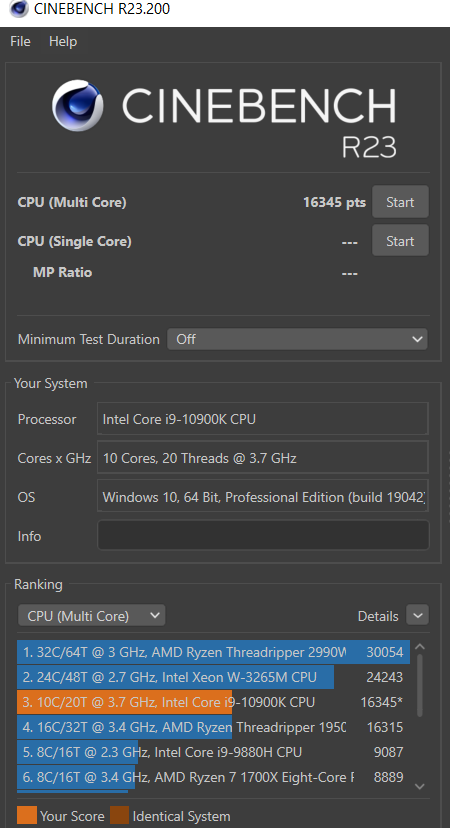

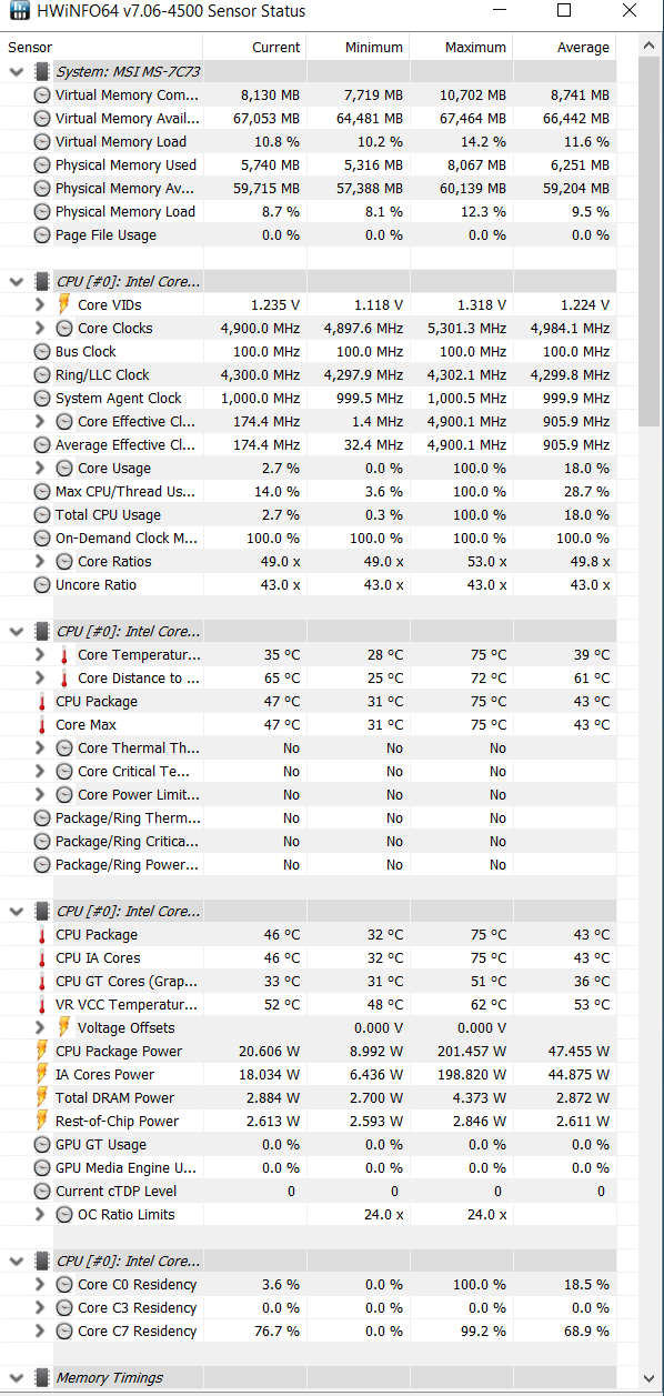

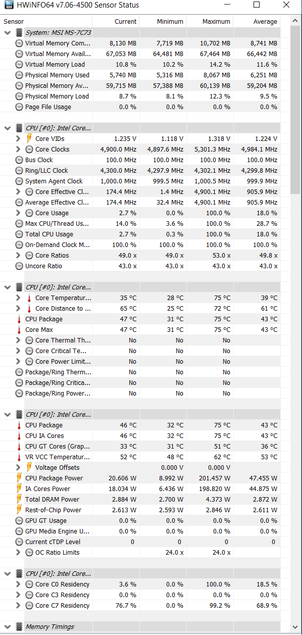

Das zeigt mein CPU nach Cinebench an

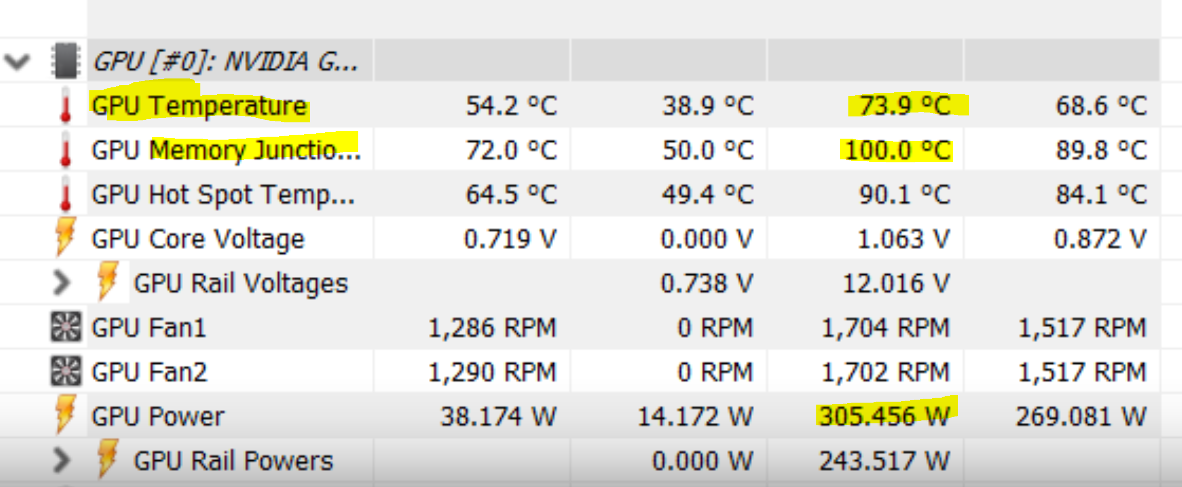

Bevor du irgendwas machst würde ich dir raten: UNDERVOLTEN (ich muss aber dazu sagen, dass ich keine Ahnung habe wie das mit der Garantie bei dir aussieht, erkundig dich da vorab beim Hersteller deiner GPU, bevor du dich entscheidest, einzugreifen, denn deinen Fall kann man durchaus reklamieren).

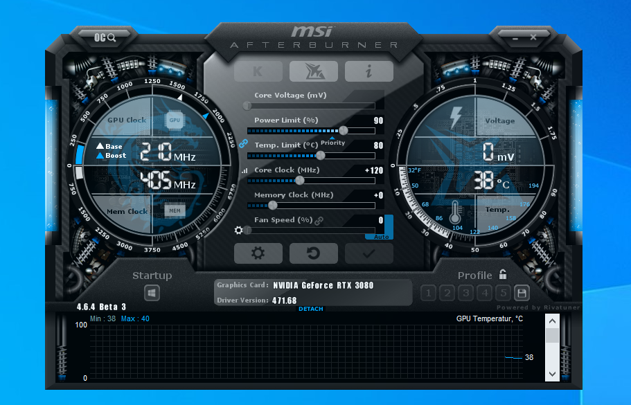

undervolting habe ich gemacht jetzt wird meine GPU mit über Taktung nur noch 91 grad warm und konnte in zwischen raus finden was das Problem war musste nur das BIOS updaten das wäre das letzte woran ich gedacht hätte seit dem habe ich wieder in cyberpunk meine 75 bis 80 FPS bei Rainbow Six Siege habe ich immer noch ab und zu 100% GPU Auslastung ich habe mir aber sagen lassen das das nicht schlimm ist Rainbow Six Siege ruckelt ja nicht wenn die GPU auf 100% ist ich habe im durchschnitt 130-140 FPS Rainbow Six Siege Läuft ruckel frei und hat keine lägs also kann ich damit leben.
