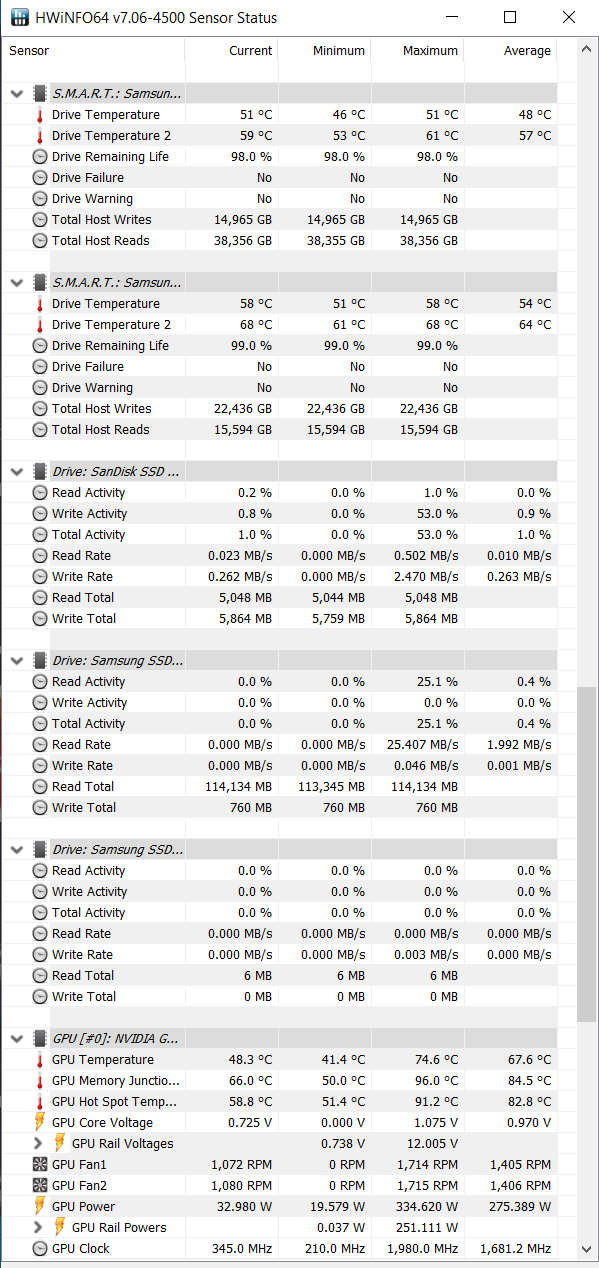

Die Temperatur deines VRAMS ist hoch. Noch nicht zu hoch (für meinen persönlichen Geschmack 20 Grad zu viel, technisch aber nicht). Du bist aber knapp an der Throttling-Grenze von ~105 Grad.
Was bei deiner Karte viel problematischer ist, sind die Temperatur Unterschiede zwischen der GPU max (73,9 Grad) und dem VRAM (100 Grad). Denn das deutet darauf hin, dass die Wärmeleitpads deiner VRAM Module nicht richtig sitzen / verrutscht sind / vergessen wurden usw. Du kannst dir ja gerne mal den Pad-Mod von Igor anschauen.

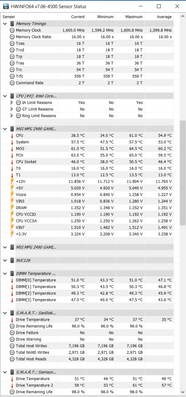

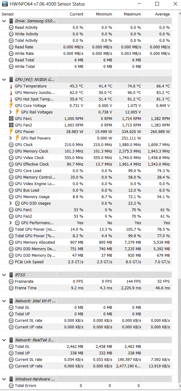

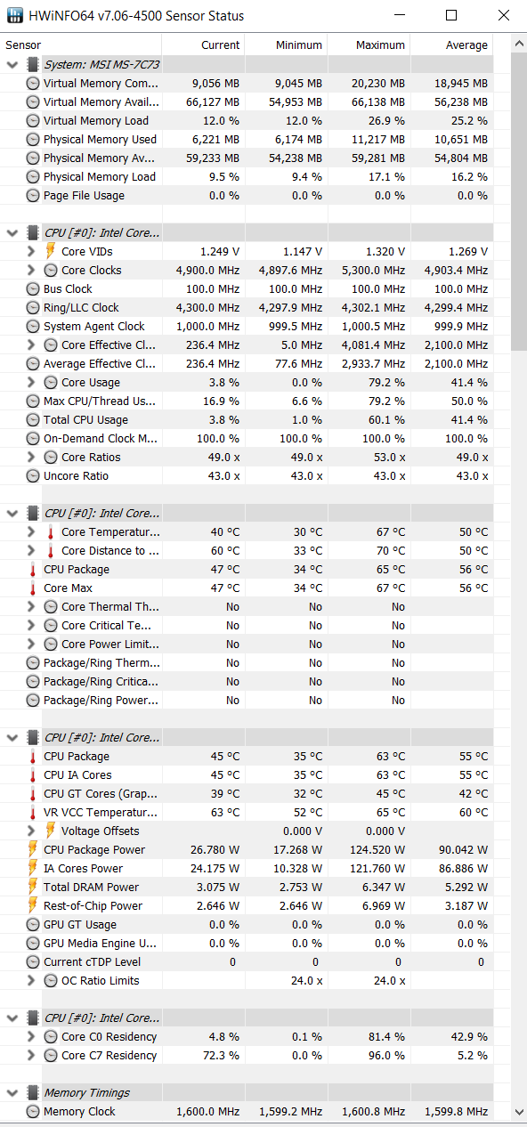

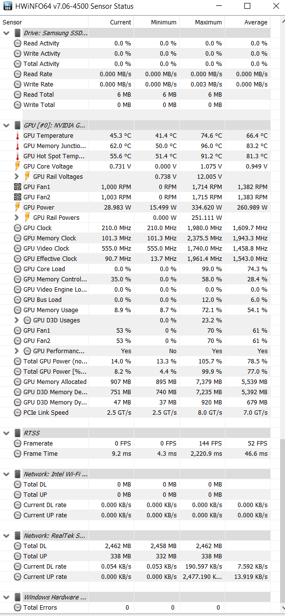

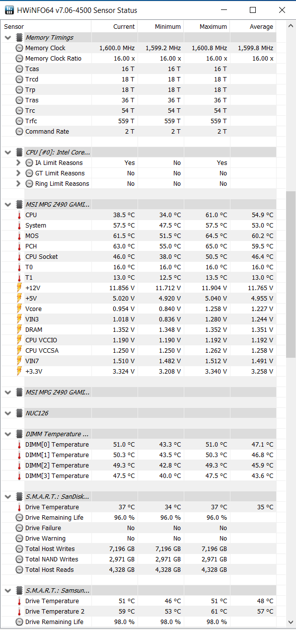

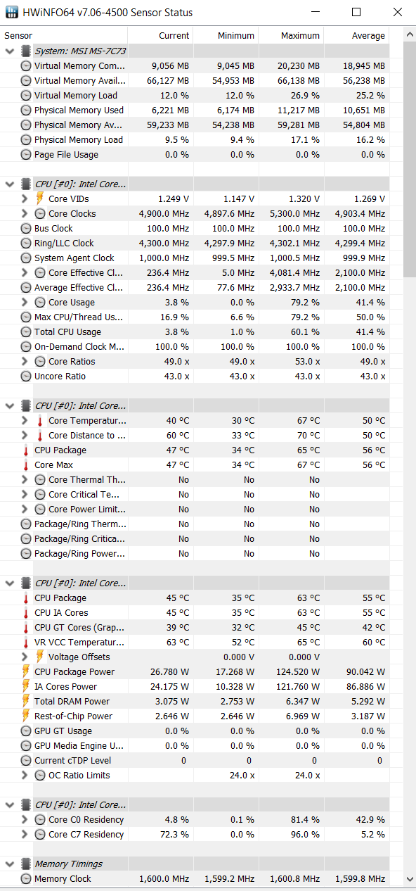

habe noch mal Hwinfo laufen lassen nach 2stunden spiel zeit
