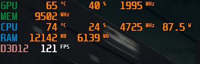

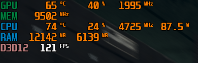

Aktuelles Beispiel: In Warzone 2 erreiche ich (Auf dem Schießstand ohne action oder vegetation) nicht mehr als 120 FPS (auch teils drops auf 70 FPS).
Klingt vlt erstmal viel, mich verwundert es allerdings etwas, da die CPU sowie GPU nicht sonderlich hoch ausgelastet ist (CPU 24% GPU 40%). Ich habe ein Screenshot von den ingame Daten via Afterburner eingefügt. (Falls relevante Daten fehlen einfach bescheid geben)
Das Problem besteht nicht nur in Warzone 2, sondern in dem großteil meiner Spiele (Cyberpunkt ~90 FPS, Squad ~70 FPS, R6 ~120 FPS, PUBG ~130 FPS, usw.) dass ich einfach nicht auf 144 FPS komme. (CS:GO ohen FPS begrenzung und Vsync große schwankung zwischen 160 und 330 FPS - scheint mir aus seltsam).
Ich habe selber schon viel rechachiert und gelernt, dass es keine Patent lösung gibt, sondern es für jedes System individuell ist. Daher muss ich es über diesen Weg einfach mal probieren.

Sollte klassisches CPU-Limit sein. Evtl. auf 13900k upgraden, wenn es 144fps sein müssen und Geld keine Rolle spielt.
Edit: je nach Game wäre auch ein 5800x3d deutlich schneller als ein 5900.

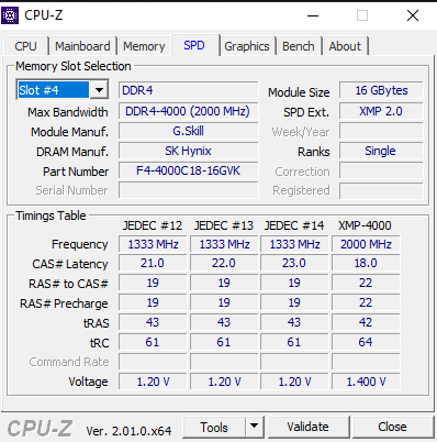

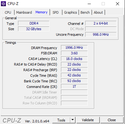

Bitte mal Screenshots von CPU-Z von den Reitern Memory und SPD (mit deinen Riegeln ausgewählt) posten.
Auf den ersten Blick laufen CPU und GPU wie sie sollen. Wirkt also erstmal wie ein CPU-Limit.

Du bist eindeutig einfach im CPU Limit. Bei eienr 12Core/24Thread CPU kann das bereits bei 4,12% Auslastung der Fall sein. Solange die GPU Auslastung unter 95% liegt, ist es in 99% ein CPU limit.
Die von dir genannten FPS sind auch nicht "niedrig", es ist in vielen Spielen nicht einfach ueber 100 FPS zu erreichen, alleine von seiten der CPU. Ein 5900X ist nicht langsam in Spielen, habe selber einen, aber auch lange nicht die schnelleste CPU in dem Bereich.

Da hast du deine Antwort. In FullHD limitiert deine CPU.

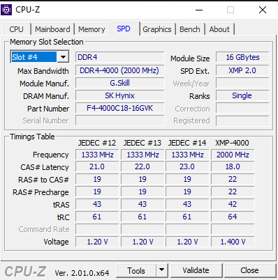

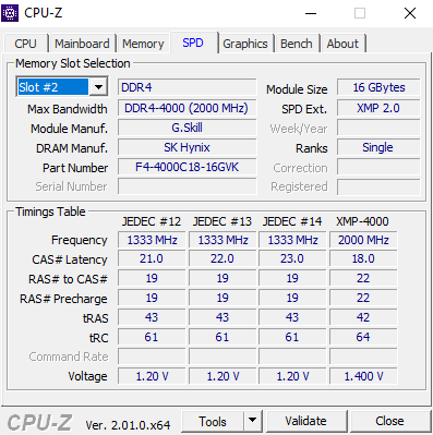

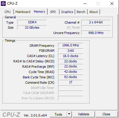

Screenshots sind beigefügt, im Hintergrund läuft nichts bis auf Steam und evtl Discord.

Und das CPU-Limit kann ich nicht umgehen, ausser eine upgrade auf eine Leistungsstärkere CPU, richtig?
@DerNanox:
dein IF läuft nur mit 1000MHz und damit asynchron zum RAM. das kostet leistung. wenn deine CPU keinen 2000er-IF mitmacht: RAM-takt senken bis es synchron läuft.
Die FPS bleiben jedoch recht unverändert.
natürlich steigen die fps nicht wenn man im CPU-limit die auflösung erhöht.

"umgehen" kannst du das CPU-limit auch indem du die graka mit z.b. AA und/oder höheren auflösungen bzw downsampling in die knie zwingst. für mehr fps braucht es schnelleren RAM (takt ist nicht alles!) und/oder ne schnellere CPU.
Die Uncore-Frequency ist nicht "linked" auf 1:1. Somit nicht auf den für DDR4-4000 "notwendigen" 2000.
Ob man diese hohen Werte überhaupt stabil bekommt, ist hingegen ein völlig andere Frage.

Die "Infinity Fabric" muss dafür im BIOS auf 1:1 stehen. 1600MHz oder 1800Mhz erreichen viele Prozessoren bzw. Mainboards. Du bräuchtest 2000MHz, da du einen Ram gekauft hast, der für Ryzen reichlich hoch taktet. Nur die besten Kombis erreichen stabil 2000. Bzw. mit hoher Spannung viel testen.
Zur Erklärung:
Double Data Ram 4000, also 2000 "MHz".
Es wäre einfacher gewesen, bspw. DDR4-3200 CL14 oder 3600 Cl14 beim Ram und dann respektive 1600 oder 1800 bei dem Infinty Fabric zu erzielen.
Beim Ram sind Takt und Latenz wichtig. Daher ist es ein wenig riskant, sehr hohen Takt anzustreben, wenn ein 1:1 Betrieb eventuell nicht stabil funktioniert. Denn die miesen Timings für die Latenz bleiben bestehen, sofern man sie nicht händisch optimiert. An dem Punkt wird es dann richtig aufwändig ...

Natuerlich. Wo sollen da denn mehr FPS herkommen? Die Grafikkarte kann das Spiel dann nur besser aussehen lassen, aber nicht mehr FPS aus der CPU herauszaubern.
