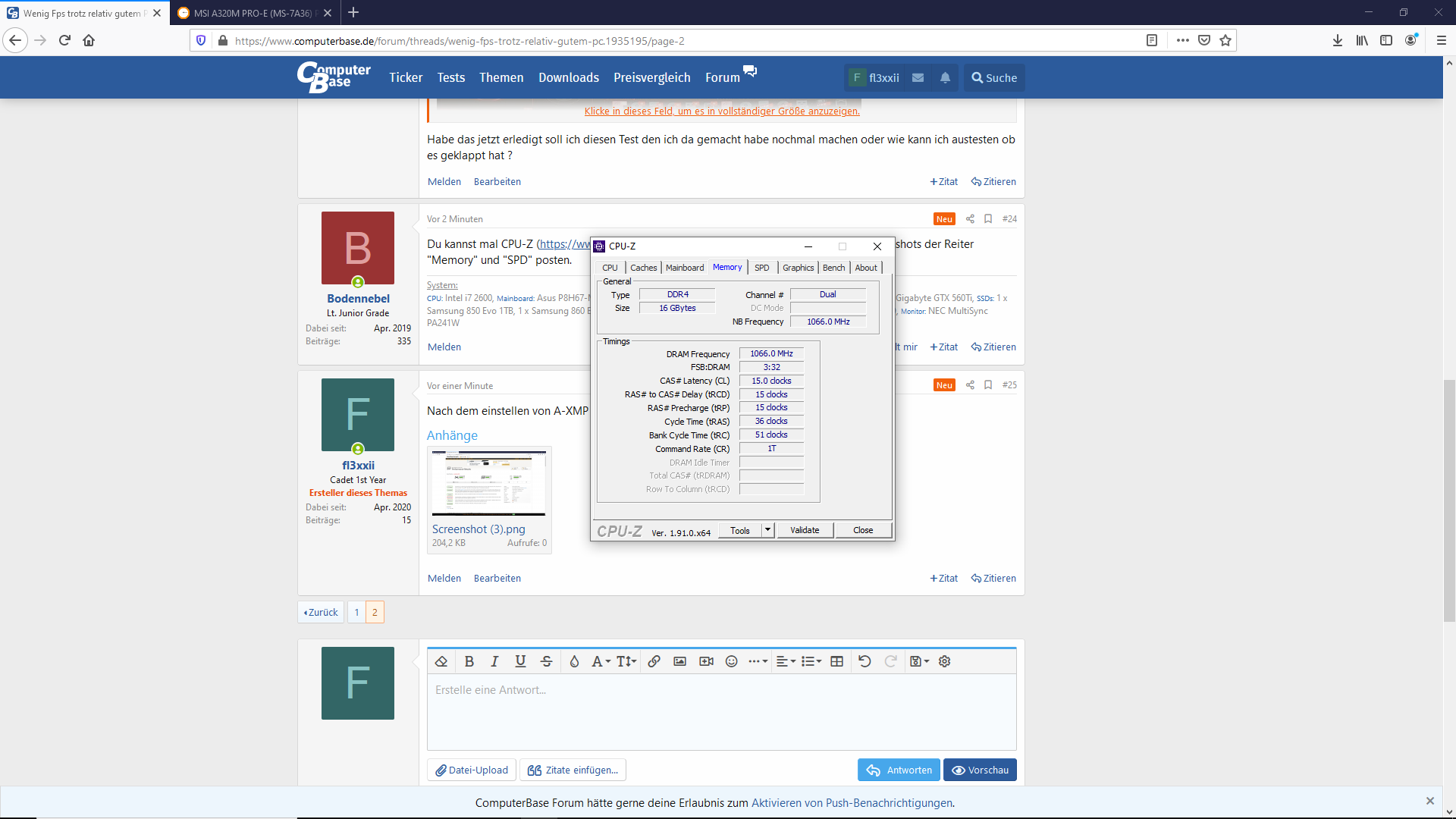

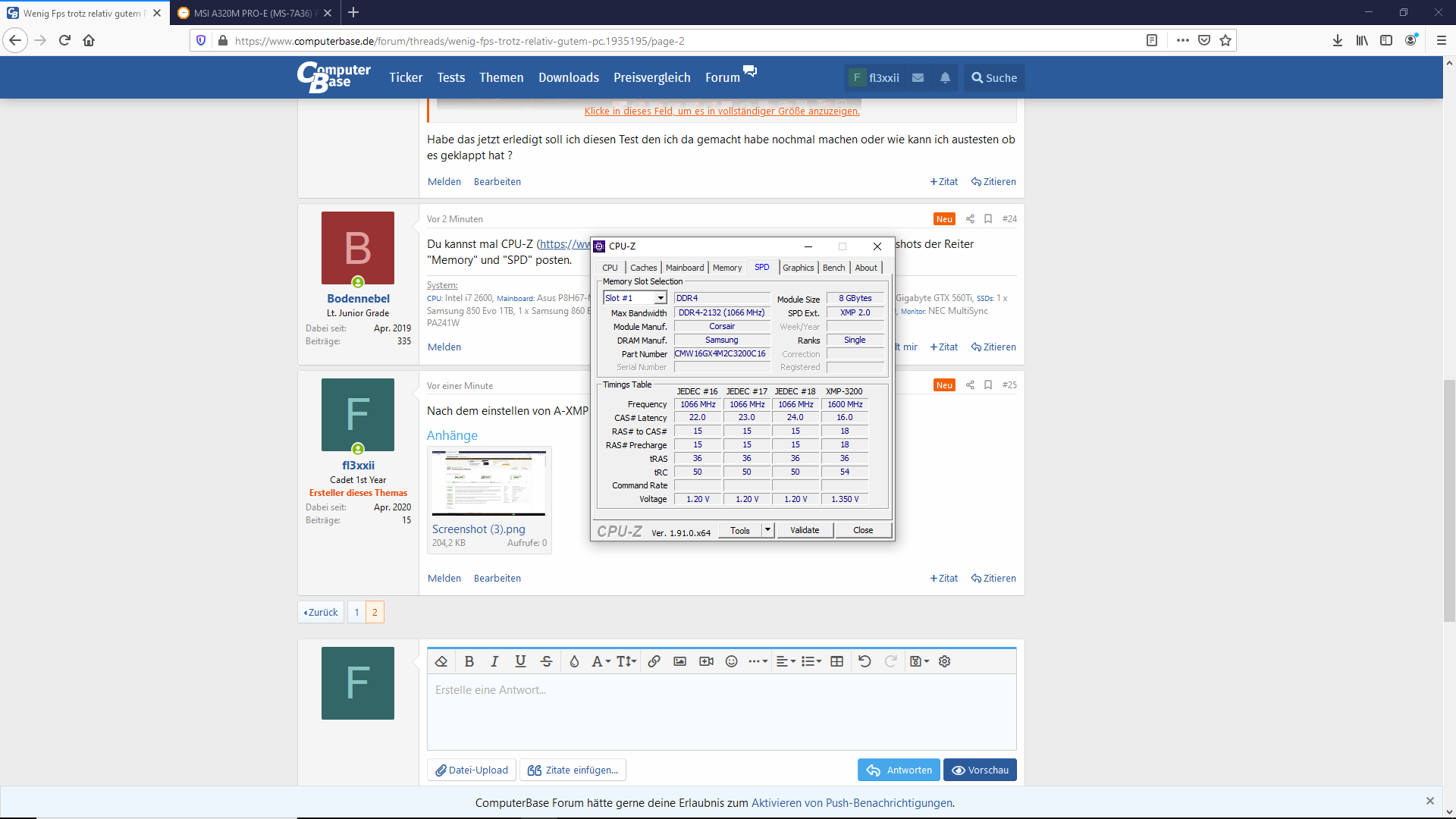

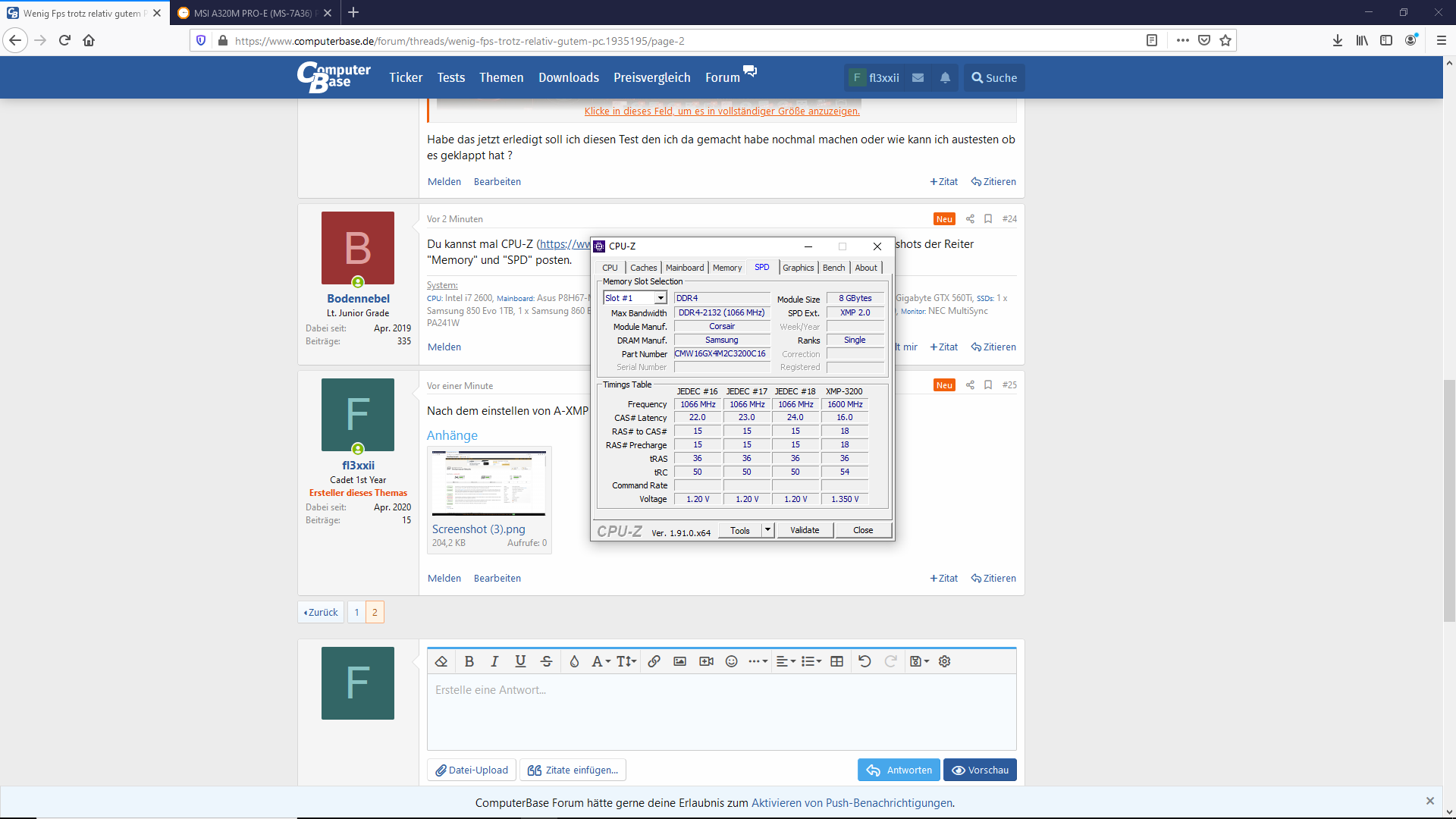

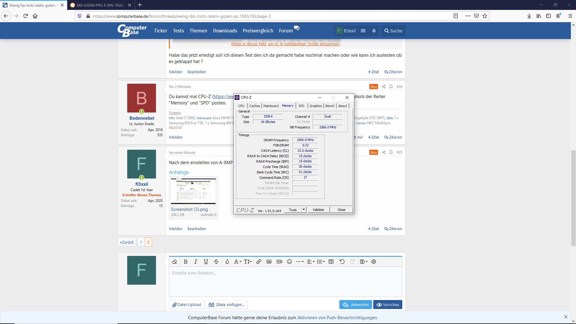

Du kannst mal CPU-Z (https://www.cpuid.com/softwares/cpu-z.html) laufen lassen und Screenshots der Reiter "Memory" und "SPD" posten.
Nach dem einstellen von A-XMP
Bodennebel schrieb:Du kannst mal CPU-Z (https://www.cpuid.com/softwares/cpu-z.html) laufen lassen und Screenshots der Reiter "Memory" und "SPD" posten.
Bodennebel
- Apr. 2019
- 1.886
Da scheint etwas nicht funktioniert zu haben. Hast Du die geänderten Einstellungen auch gespeichert beim Verlassen des BIOS?

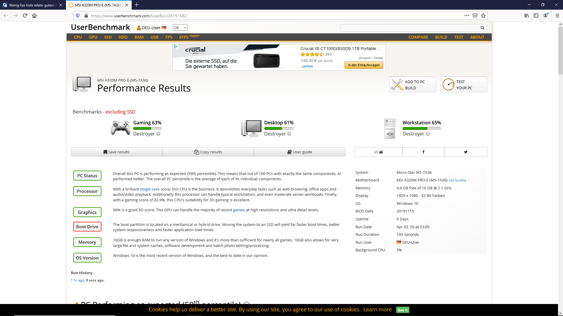

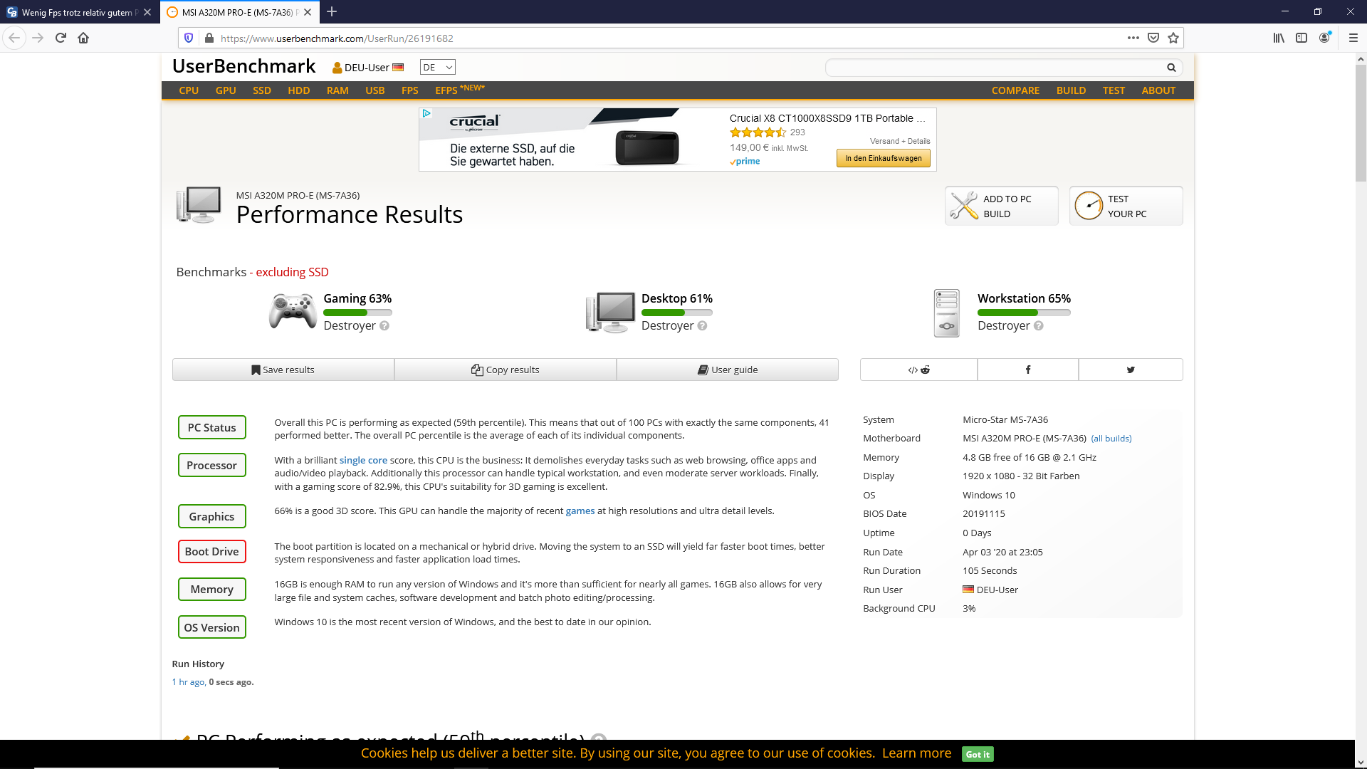

@fl3xxii : Bitte poste in Zukunft nur die URL des jeweiligen User Benchmarks, nicht den Screenshot.
@Ned Flanders : Diesmal https://www.userbenchmark.com/UserRun/26191682

Nein, Dein RAM läuft nur mit 2.133 MHZ im Dual Channel (siehst Du an den 1.066 MHz DRAM Frequency im Reiter "Memory").

Und hat er es übernommen? Kannst du auch mit CPUz überprüfen. Da gilt aber 3000Mhz wird als 1500MHz angezeigt.
So wie Bodennebel es beschrieben hat. 1066MHz entspricht 2133MHz. Immer die Hälfte.

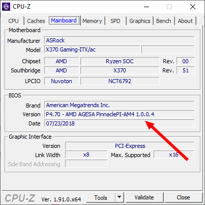

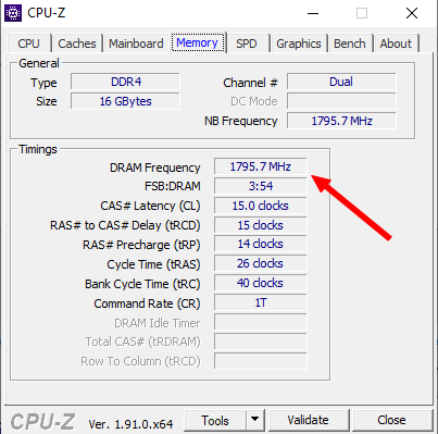

Ok, nicht das wir an einander vorbei reden. Wo schaust du nach ob dein RAM Takt korrekt übernommen wurde?
Das geht hier:
Das sind also 2x 1795MHz (1800MHz) in diesem Fall = DDR4 3600MHz
P.S.: und ist dein BIOS aktuell?
Das geht hier:
