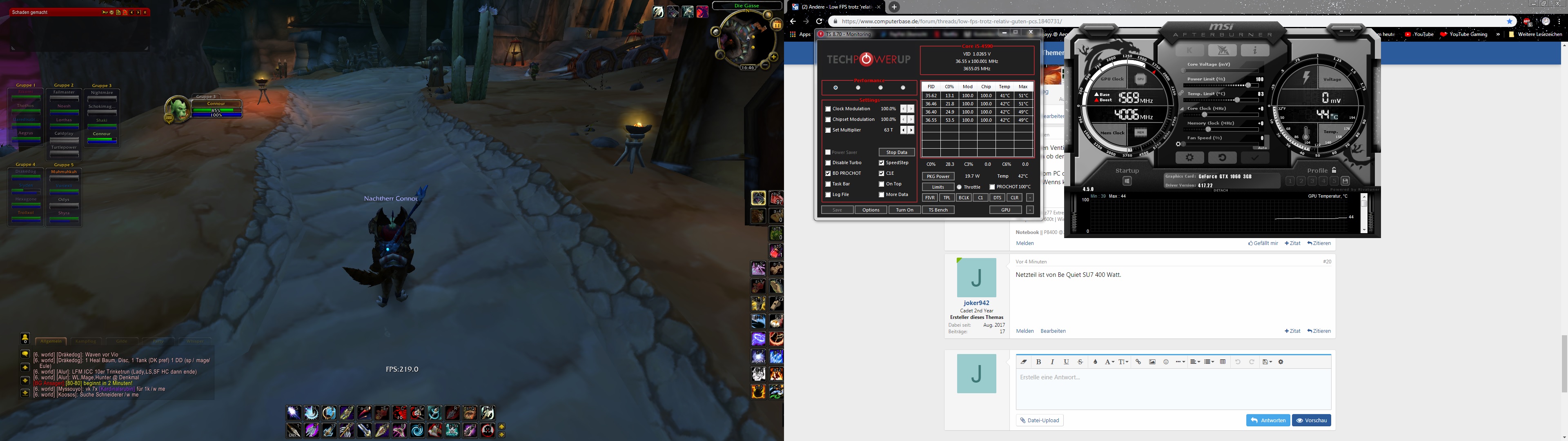

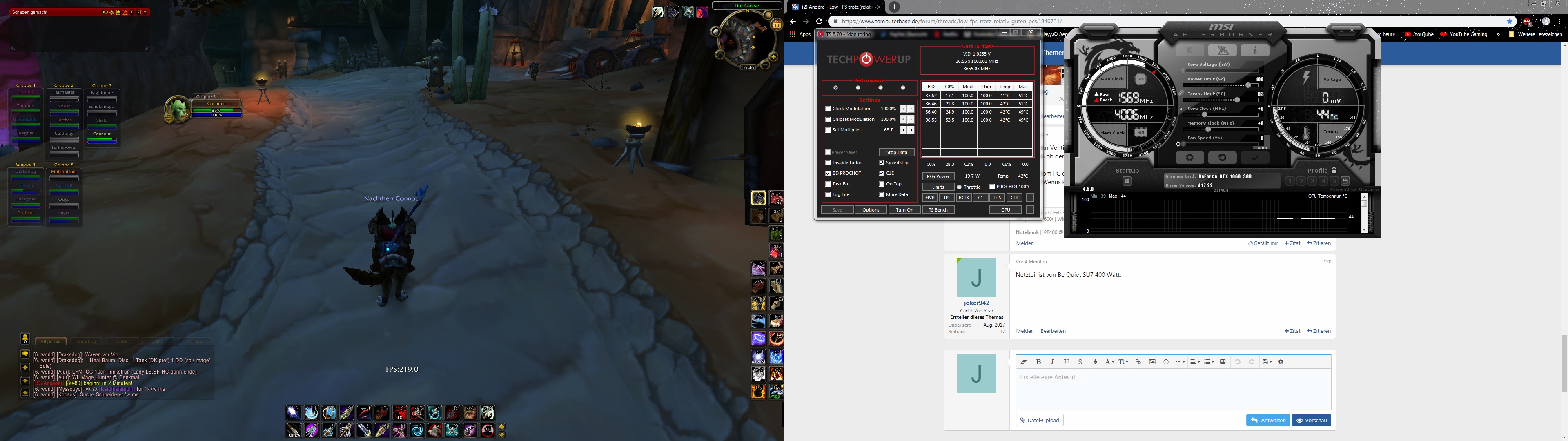

So sieht es In-Game bei mir aus. Bei Spieler Kontakt kriege ich einbüßen von 30-40 fps.
(picload.org/view/dclirpcr/abc123.png.html)
hab ihn mir angeschaut, aber der hilft mir nicht weiter:confused_alt:. so wie es aussieht, sind es taktprobleme vom cpu und in-game droppt er manchmal von 4k mhz auf 400, und taktet dann nicht mehr hoch.
Das hilft schon weiter, du kannst das Problem auf die droppende Leistung der CPU begrenzen.

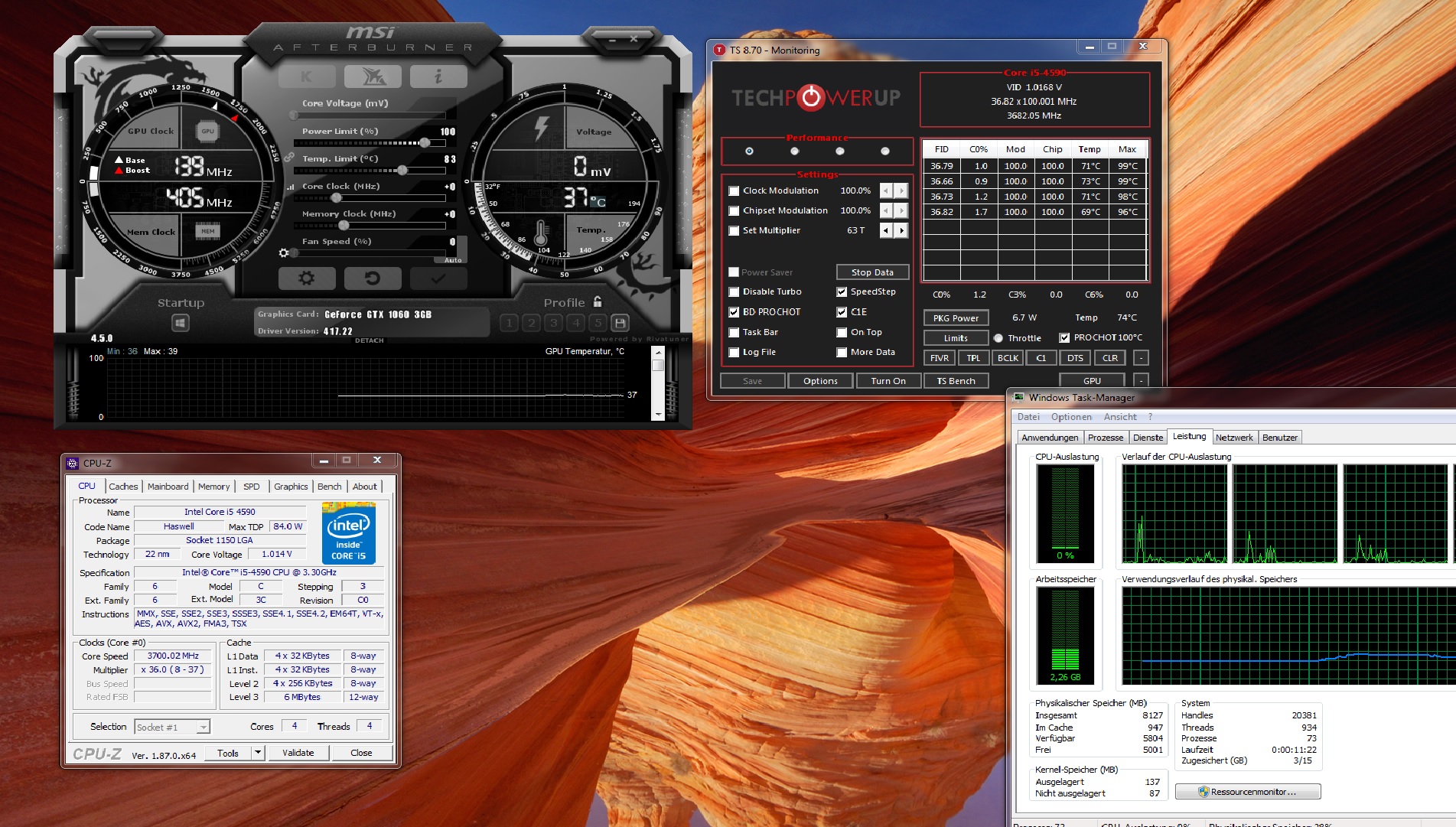

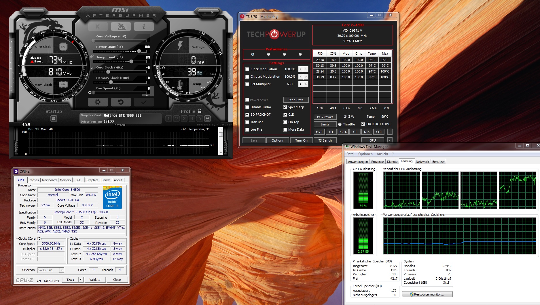

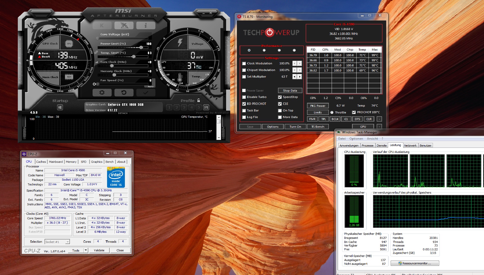

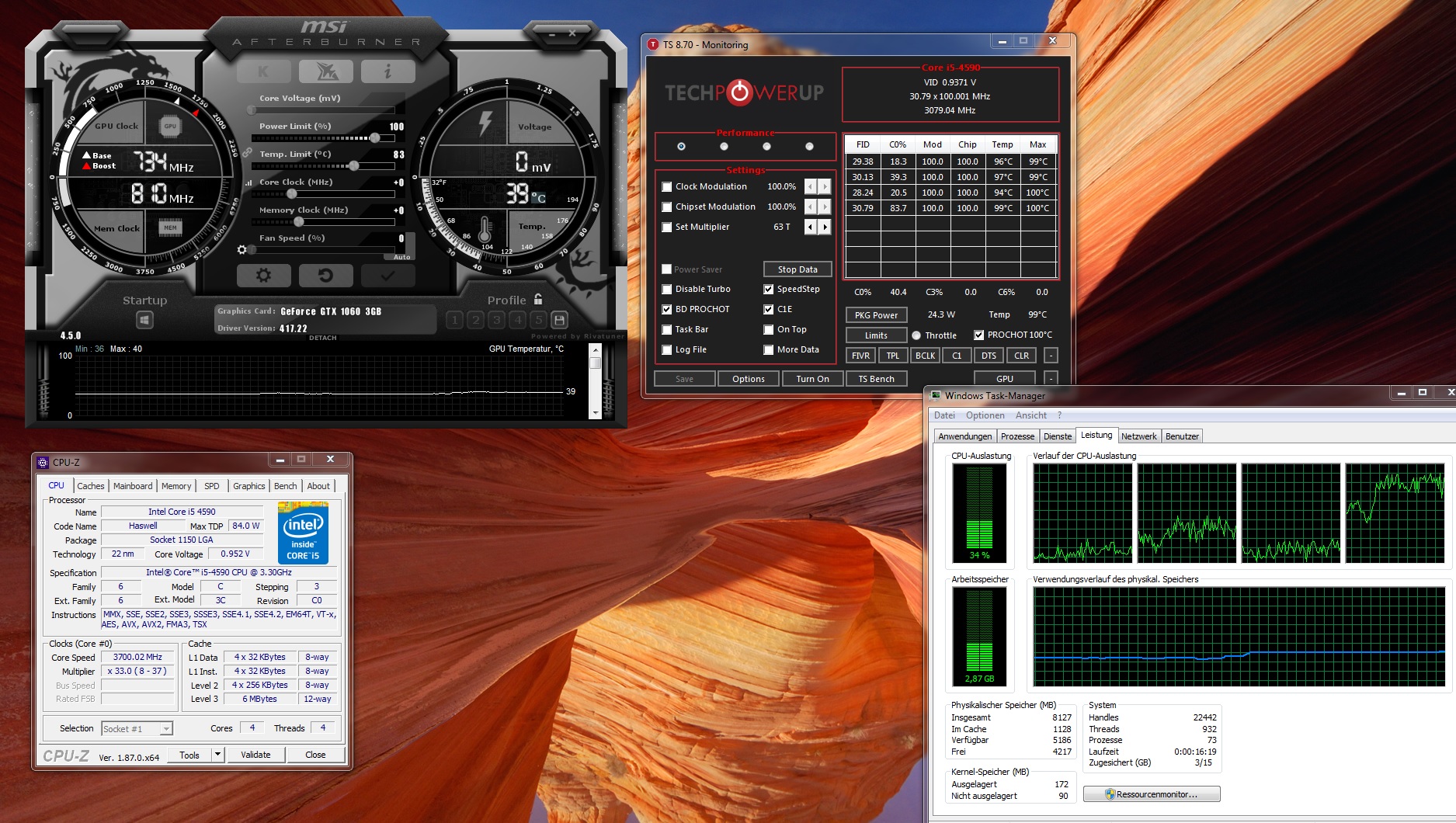

hab da noch 2 Screenshots hinzugefügt, wie es bei mir In-Game und im Leerelauf aussieht.
ps: wenn es gut läuft, taktet er auf 4k mhz
