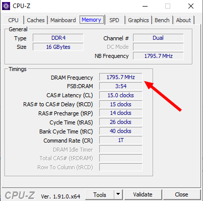

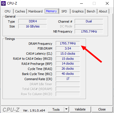

Das geht hier:
Das sind also 2x 1795MHz (1800MHz) in diesem Fall = DDR4 3600MHz

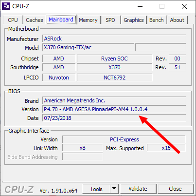

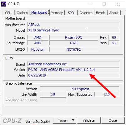

P.S.: und ist dein BIOS aktuell?

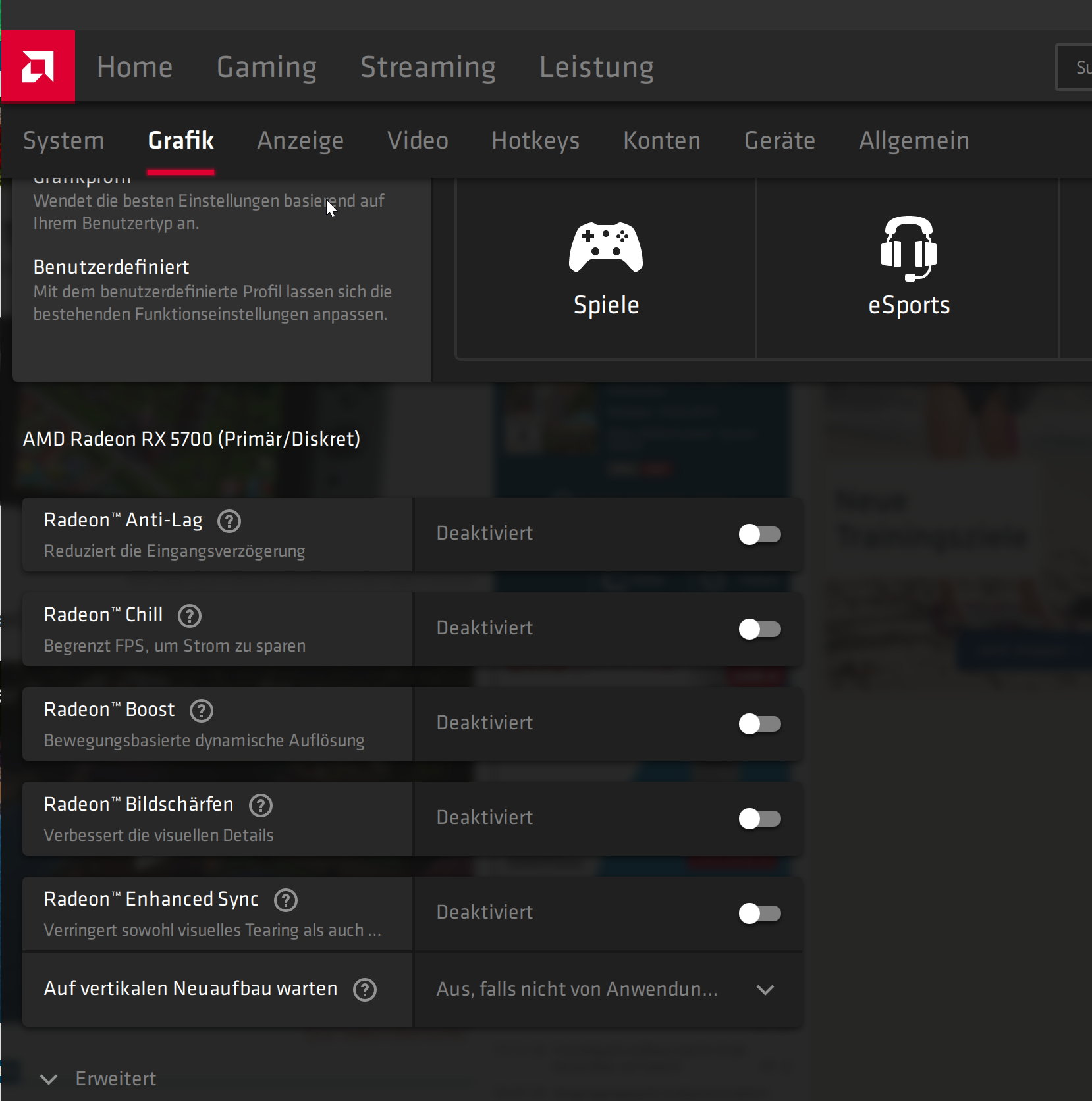

Du hast doch sicherlich den AmD Treiber mit den verschiedenen Modis.
Öfnne Radeon und suche nach den settings.
Deaktiviere dort alle Verbesserungen wie Raedeonchill und Boost etc.
DIE Treiber spinnen leider öfter Mal Rum.

Hypano schrieb:Deaktiviere dort alle Verbesserungen wie Raedeonchill und Boost etc.
Radeon Chill wollte ich auch gerade noch erwähnen. Dies kann genau zu diesem Effekt führen. Bei zu niedriger Grafiklast verhindert der Modus die komplette Auslastung indem die Framerate reduziert wird auf ein sinnvolles Niveau. Dadurch wird Energie gespart und der Lüfter muss nicht so aufdrehen.
Dies kann auch durchaus mal sinnvoll sein. Bei Portal 2 z.B. hatte ich mich über ziemliche Ruckler gewundert. Der AMD Treiber behauptete aber, dass das Spiel perfekt läuft mit 270 fps. Dank Radeon chill konnte ich das Spiel dann ohne Ruckler genießen. Vsync sollte wohl auch helfen.
