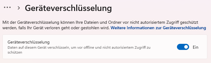

BFF schrieb:
Dann geht es wohl um die Geräteverschlüsselung. Wenn die nicht 'scharf' geschaltet wurde (z.B. mit der Anmeldung mit einem Microsoft-Konto) bleibt der Header unverschlüsselt und der Zugriff bleibt weiterhin möglich.
Reaktionen: LotusXXL und BFF
Skudrinka schrieb:
Nur kann ich keine Daten ändern und somit auch nicht das Passwort manipulieren. ;)
Na man kann aber die Platte mit dem Recovery-Schlüssel (den man im Schrank oder Bankschließfach ablegen sollte) in jedem anderen Windows-Rechner mounten und dann damit Recovery am kaputten Windows machen. :)
Genau das. Zwingt zum Online-Konto. Was auch nicht wirklich hilft.
Und der Nutzer mit lokalem Konto sieht aktivierte Geraeteverschluesselung, ueberliest den gelblichen Hinweis auf das MS Konto und waehnt sich auch in Sicherheit. 🤪
