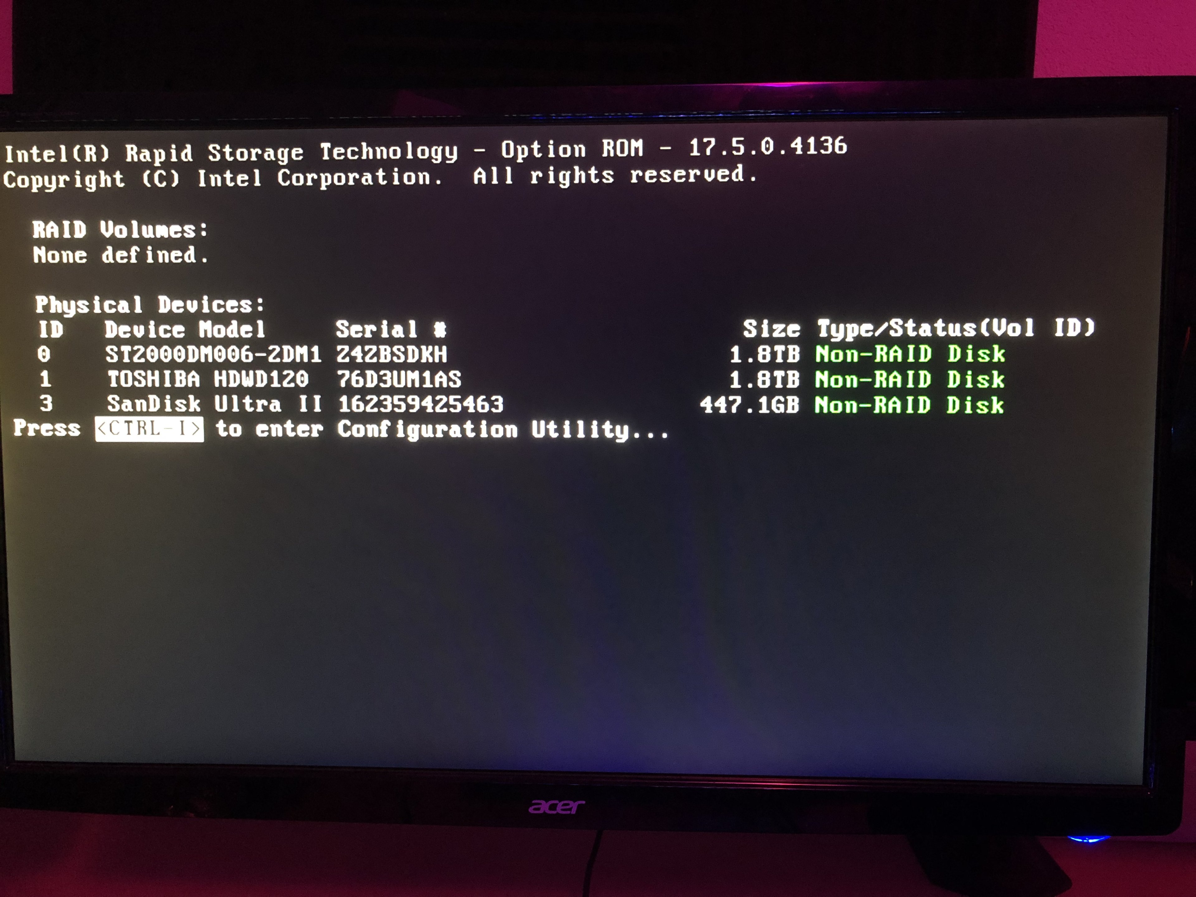

Hm, warum ist da ein Raid aktiviert? Erstmal den Modus wieder auf AHCI stellen, denn wenn
er etwas von "Non-Raid-Disk" erzählt, ist der Modus nicht korrekt konfiguriert, denn in diesem
Fall hat Raid (Intel RST) hier nichts zu suchen.
Testweise auch mal Rapid Store deaktivieren, damit dieses Oprom beim Boot nicht geladen wird, vielleicht kannst du dann erfolgreich von dem "Uefi: Usb stick 2.0 PMAP" booten, der auf dem Screenshot zu sehen ist von dem wahrscheinlich die Neuinstallation wahrscheinlich gemacht werden soll?

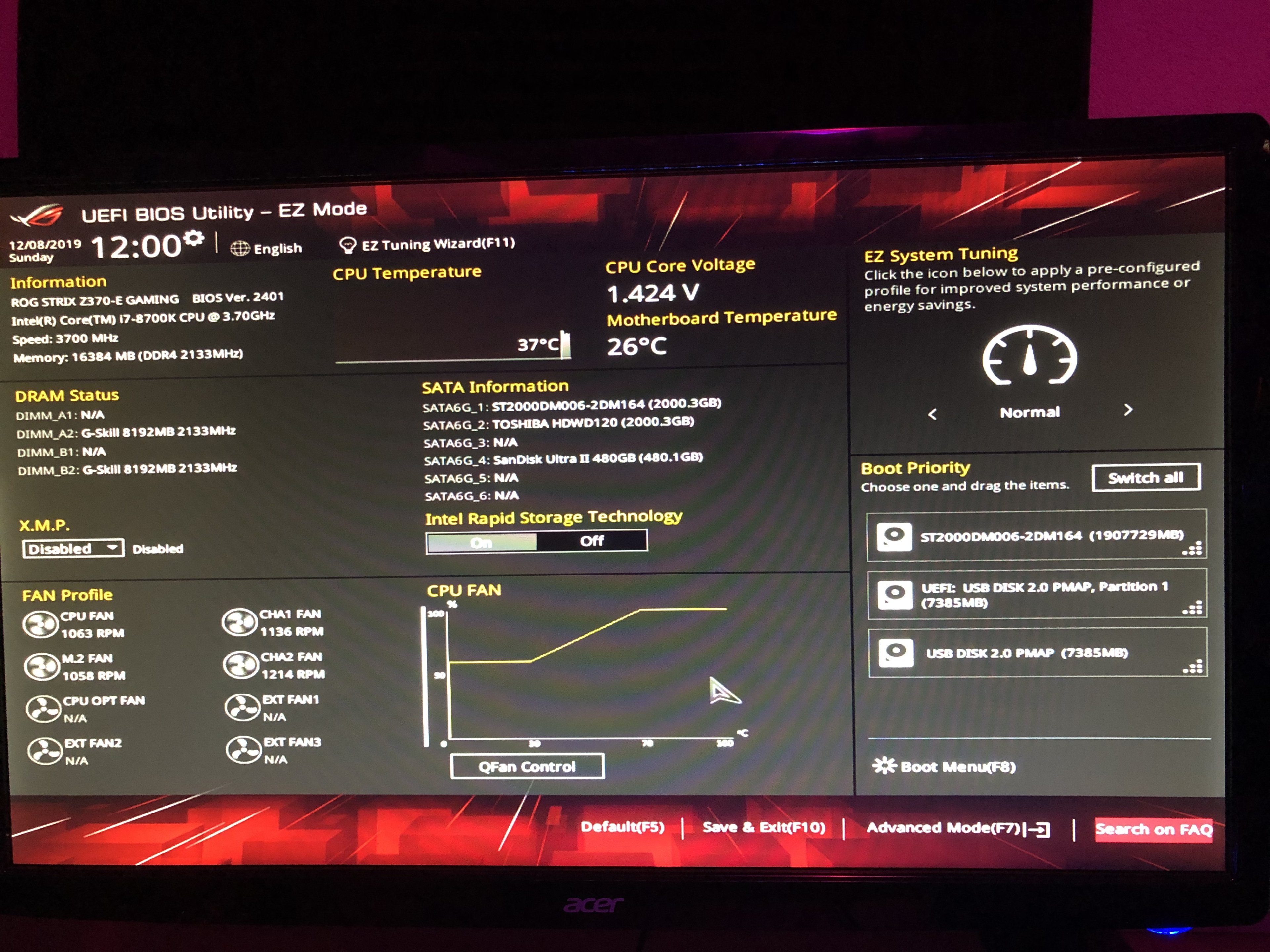

TP555 schrieb:
Hi
OC ? , CPU hat 1,4v 🥵🥵
BIOS Update wie schon erwähnt.
RAM Testen oder Einzeln Testen , mit Memtest.
https://www.memtest86.com/download.htm
Mfg.
Ja das verstehe ich auch nicht obwohl ich diese extra auf Default gestellt habe.
Ich versuche nun mal das BIOS Update, Problem ist nur das ich aktuell wieder nicht auf meine Monitore zugreifen kann/BIOS
Das ist erstmal Nebensache, geh mal lieber mit F7 in den Advanced Mode und ändere den
SATA Modus von RAID (IRST) auf AHCI!
Reaktionen: FR3DI, Manou, Aduasen und 2 andere
Das war von was anderem früher, kann ich gerne noch machen, ist aber erst nach dem Problem geändert worden.
