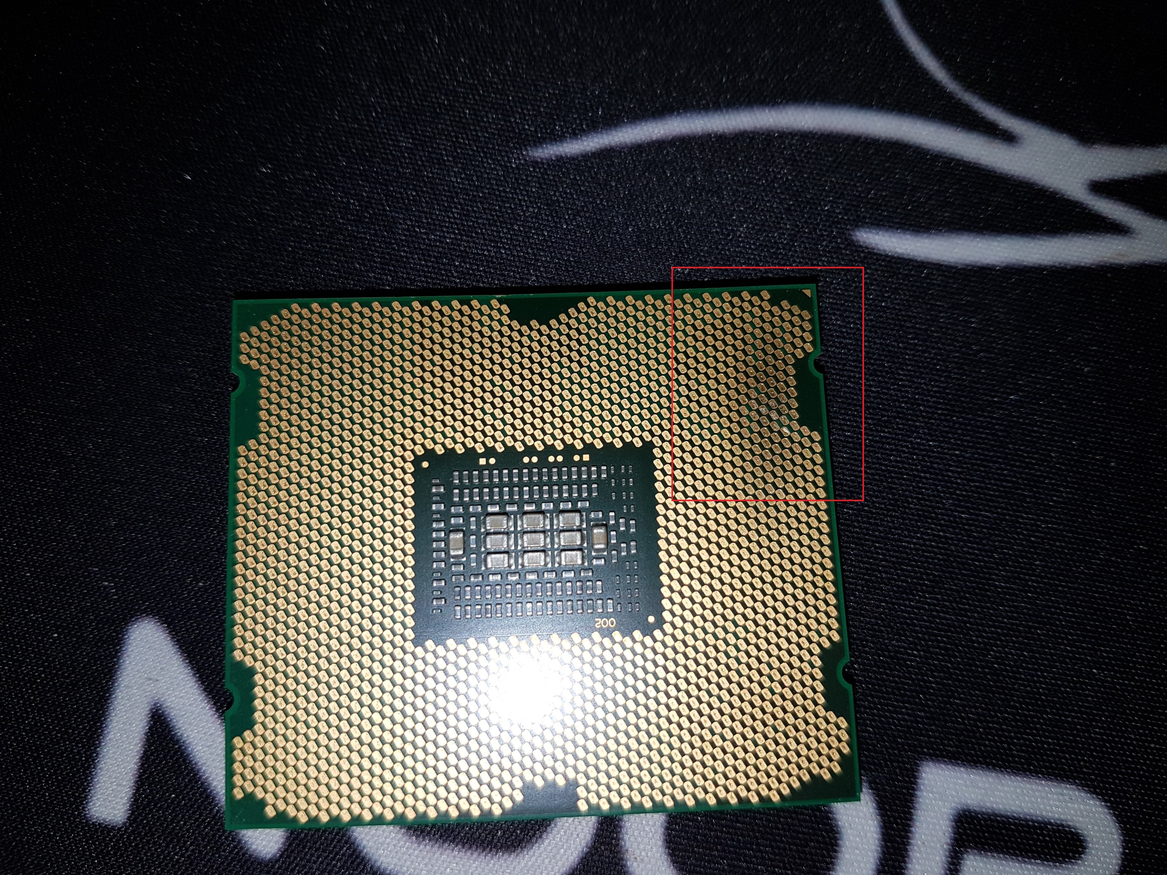

Ggf. mal CPU aus dem Sockel holen und die Pinne im Sockel mit ner Luppe prüfen, evtl. auch die CPU mal auf oxidation prüfen. Mein 3930k war auch ein wenig oxidiert, weil ich den mit meinen Fettfinger auf der Rückseite damals angefasst habe.
