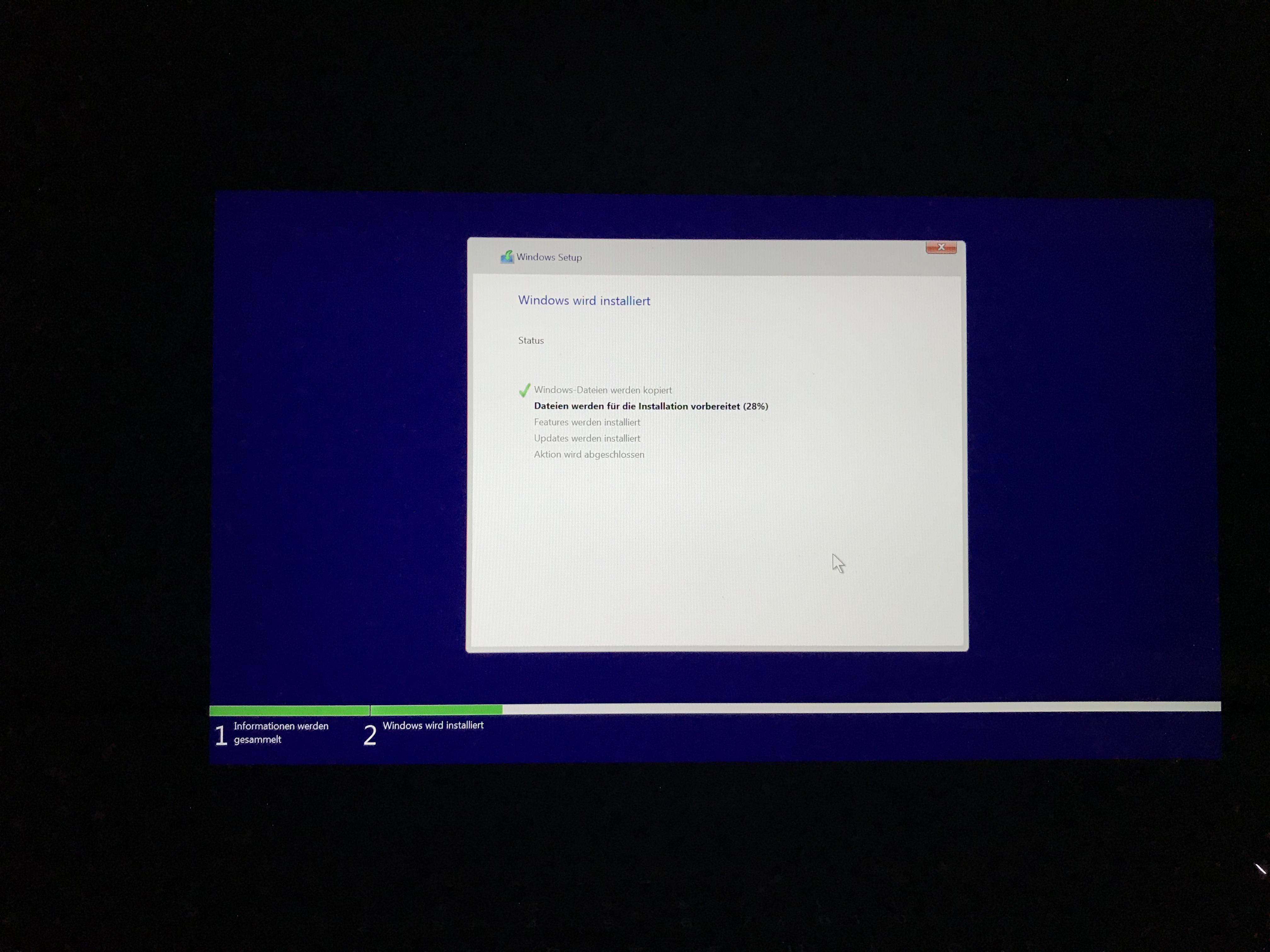

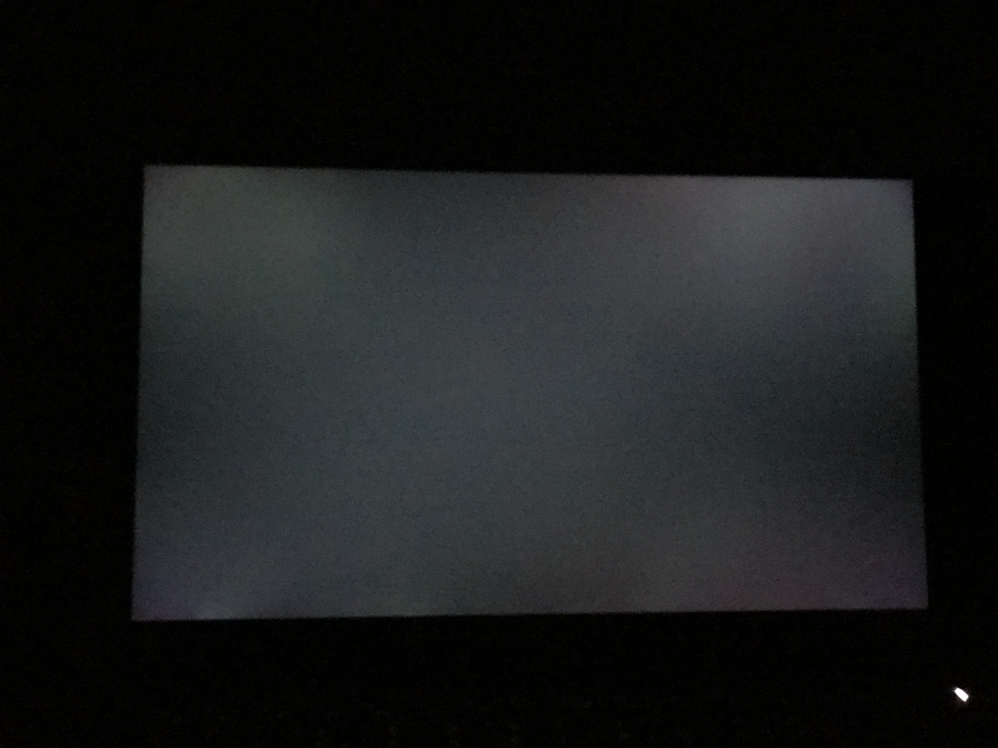

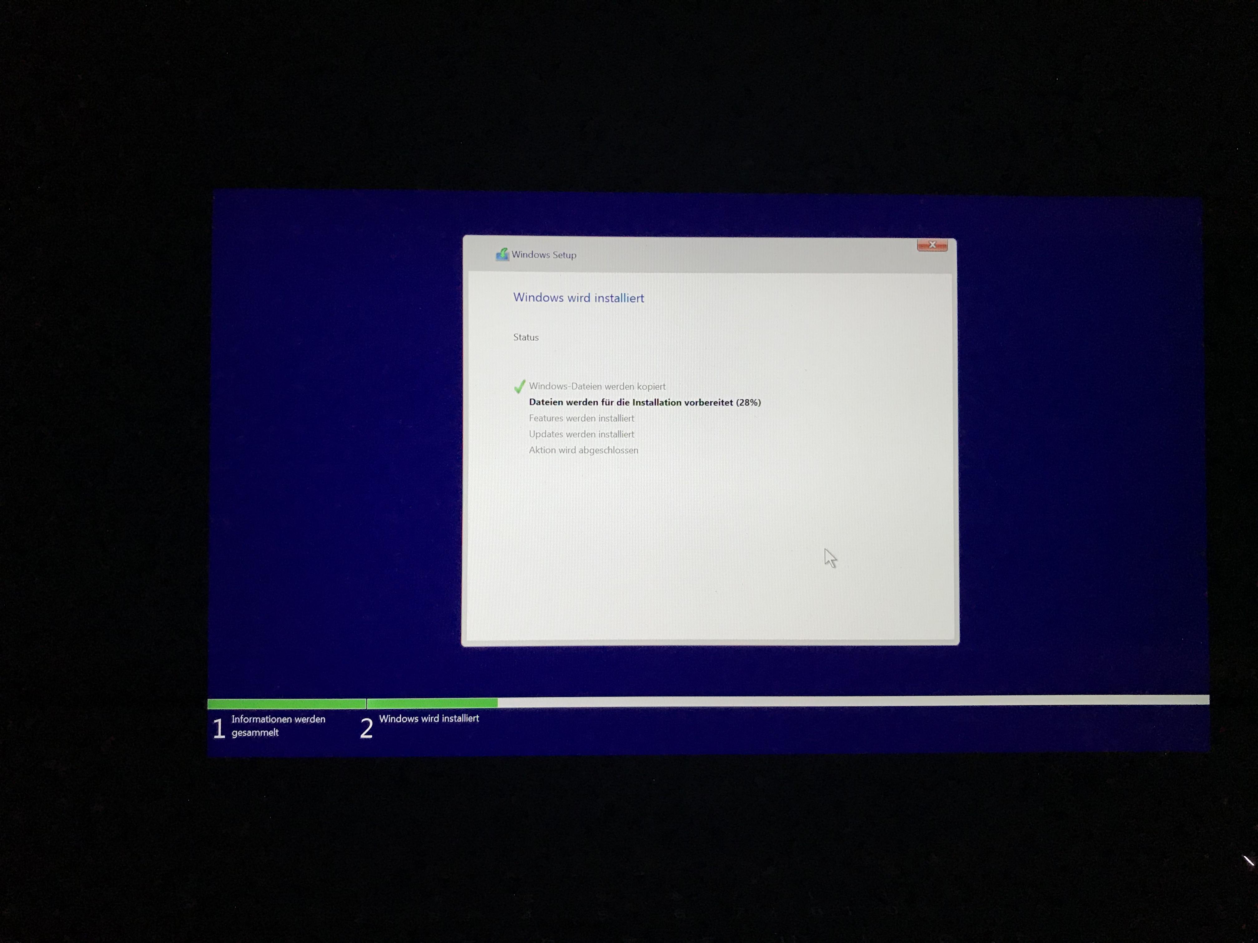

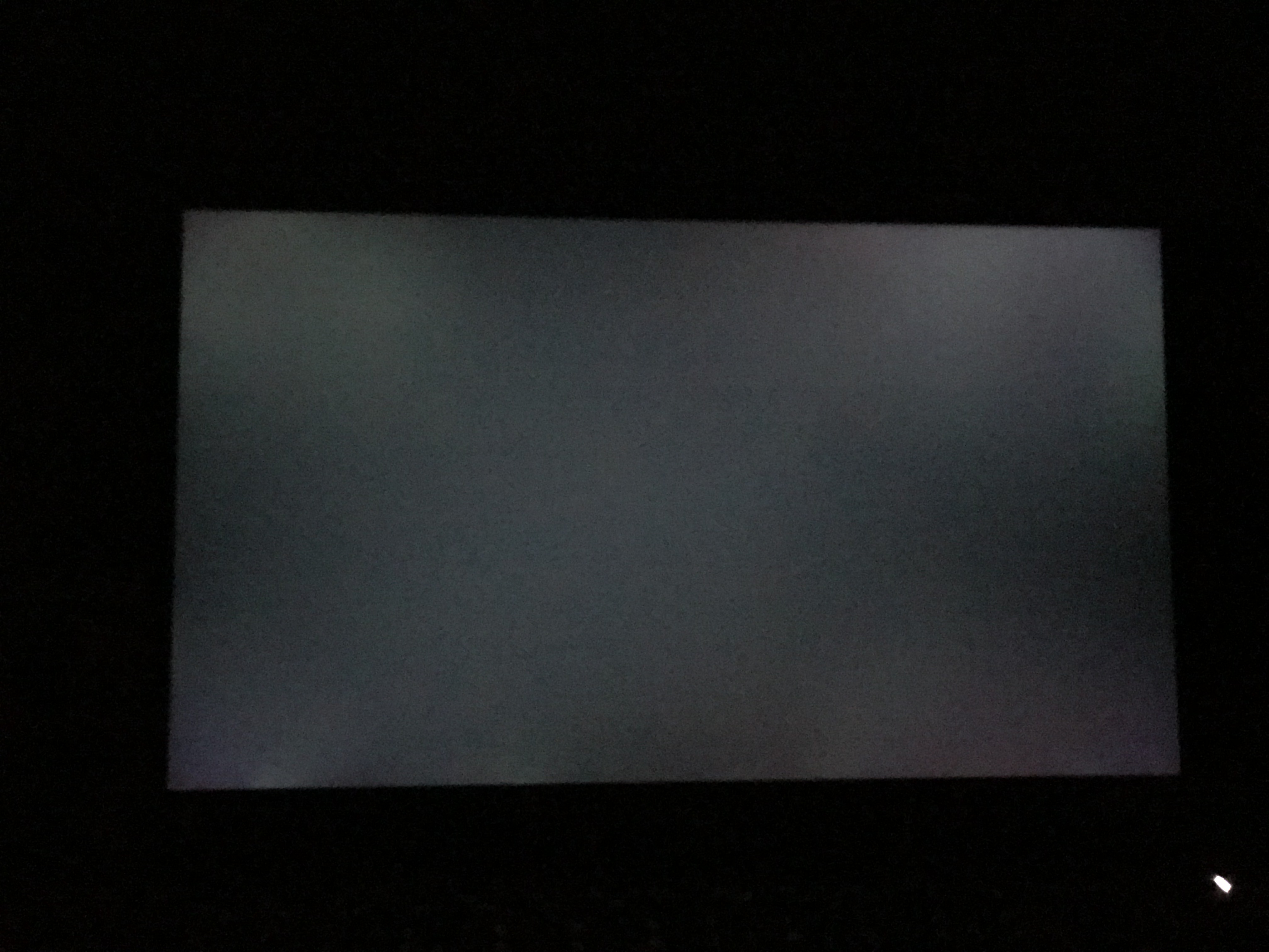

Hab die SSD nach der Datenrettjng wieder in das Notebook eingebaut um im Reparaturmodus Windows 10 komplett zurückzusetzen und alles zu bereinigen. Der Prozess kam bis zu 3% und hängte sich dann auf. Das Notebook Lied die ganze Nacht durch aber es gab keine Fortschritte. Anschließend funktionierte nur noch der Relaraturmodus von Dell/Windows. Die Option das System zurückzusetzen war auch nicht mehr gegeben da Windows sehr wahrscheinlich komplett zerschossen ist. Aus dem Grund habe ich mit dem Windows Media Creation Tool die ISO von WIN10 auf einem Stick installiert und wollte so das System neu aufsetzen aber Pustekuchen :| Ich habe ein paar Bilder angeht. Die Installation beginnt wie ziemlich zügig. Der PC startet sich automatisch neu und unter dem Dell Ladesymbol steht „Geräte werden betriebsbereit gemacht 52%“ und dort hängt es sich für 2-3 Minuten und danach gibt es nur einen schwarzen Hintergrund.
Ich bin echt am verzweifeln. Habe mehrfach versucht WIN zu installieren (natürlich jedesmal die Platte formatiert) jedoch ohne Erfolg.
hoffe jemand weis einen Weg. 759E707E-EEBF-4E74-97CA-3051575DF07F.jpg759E707E-EEBF-4E74-97CA-3051575DF07F.jpg8CA75842-D034-4794-B0B9-49B26EEADE43.jpeg
