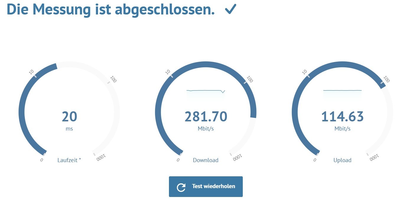

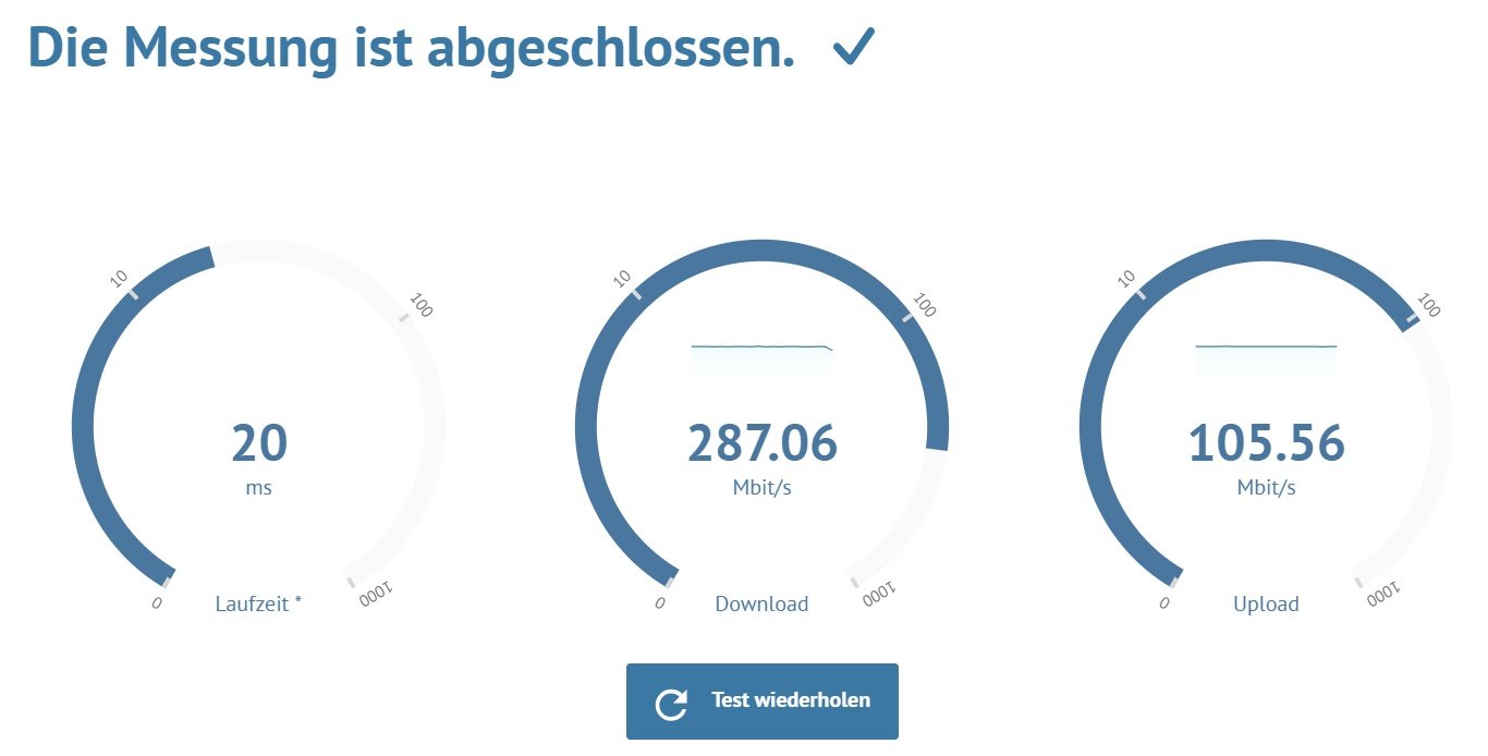

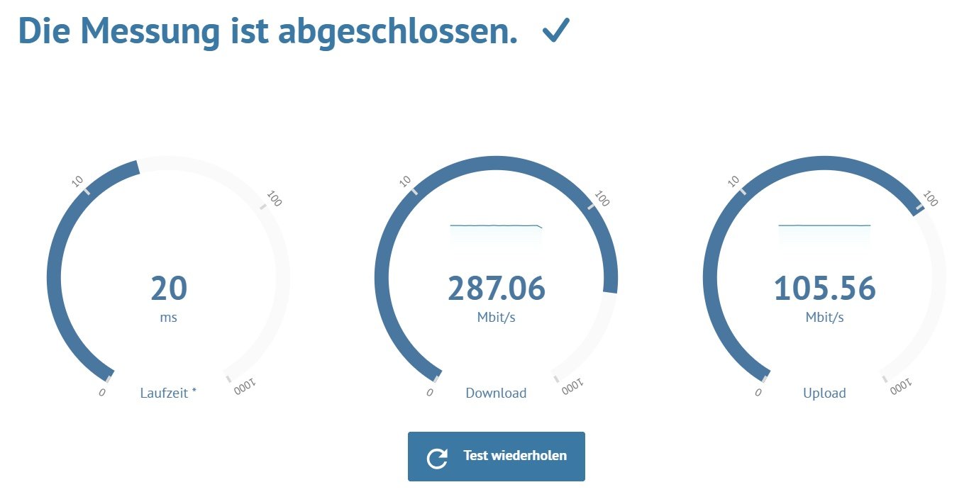

Problem konnte heute gelöst werden. Ging aber vermutlich nur so schnell, weil der Kunde ein paar Connections hat spielen lassen.
Die Zuordnung der ONT-Seriennummer zur Anschrift/Kunde hat im System bei vitroconnect nicht gestimmt. Ist auch bei anderen Kunden im Dorf der Fall - da wird man nun nachprüfen müssen.

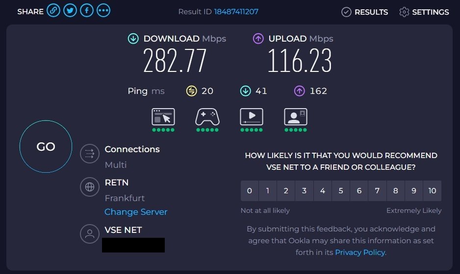

Nun läuft es aber so, wie es soll. Kunde hat noch den 250/100 Tarif, der damals bei der Vorvermarktung aktuell war. Hab erstmal viel zu hohe Werte als Geschwindigkeit eingetragen, um das Limit auszutesten:

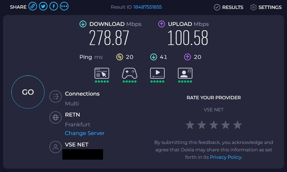

Dann anhand der bekannten 10% Überprovisionierung als Geschwindigkeit 275/110 eingetragen:
Man sieht schön bei der Latenz unter Last, dass die Limitierung im Upstream sinnvoll ist.

DLMttH schrieb:
Da solltest du aber noch so 116-120 eintragen können, um ein paar Mbit/s ohne Verschlechterung rauszukitzeln.
Wäre es mein eigener Anschluss, würde ich noch experimentieren, um die genaue Grenze zu ermitteln. Bei dem Kunden fallen die paar Mbit im Upstream, die ggf. theoretisch noch mehr drin wären, nicht ins Gewicht - er hatte vorher VDSL50 und wäre damit auch weiterhin zufrieden gewesen.

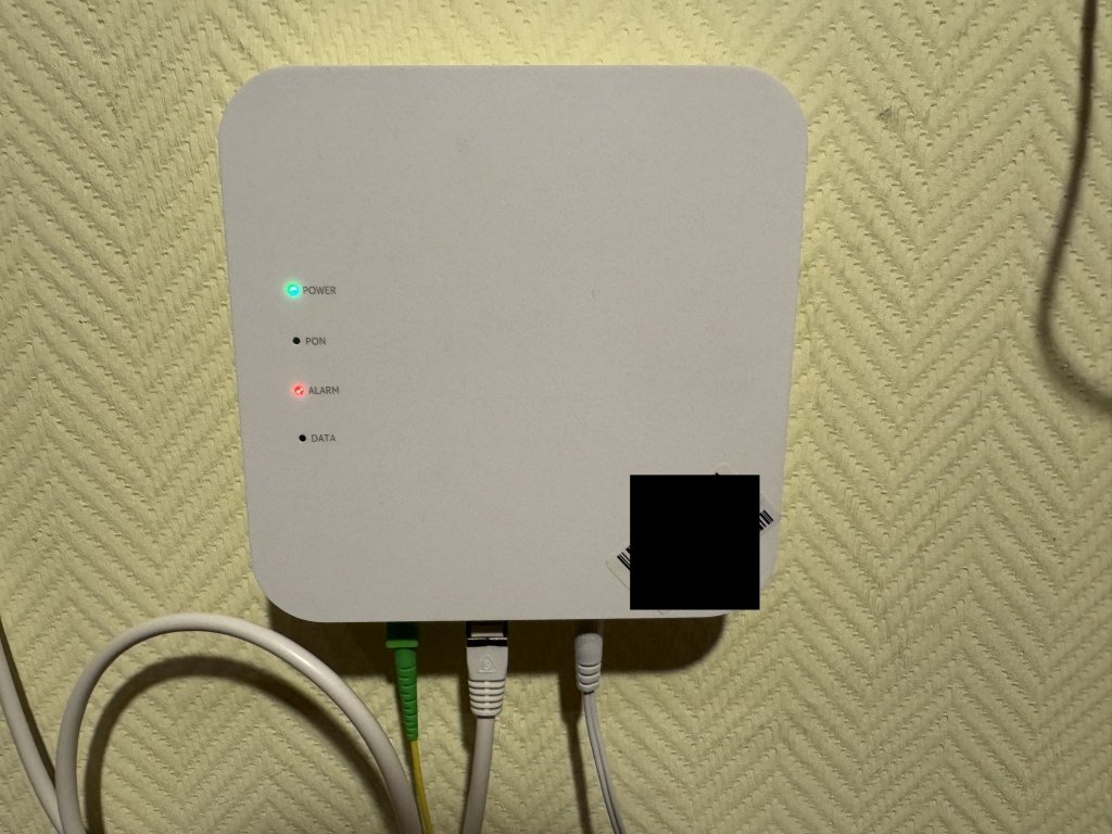

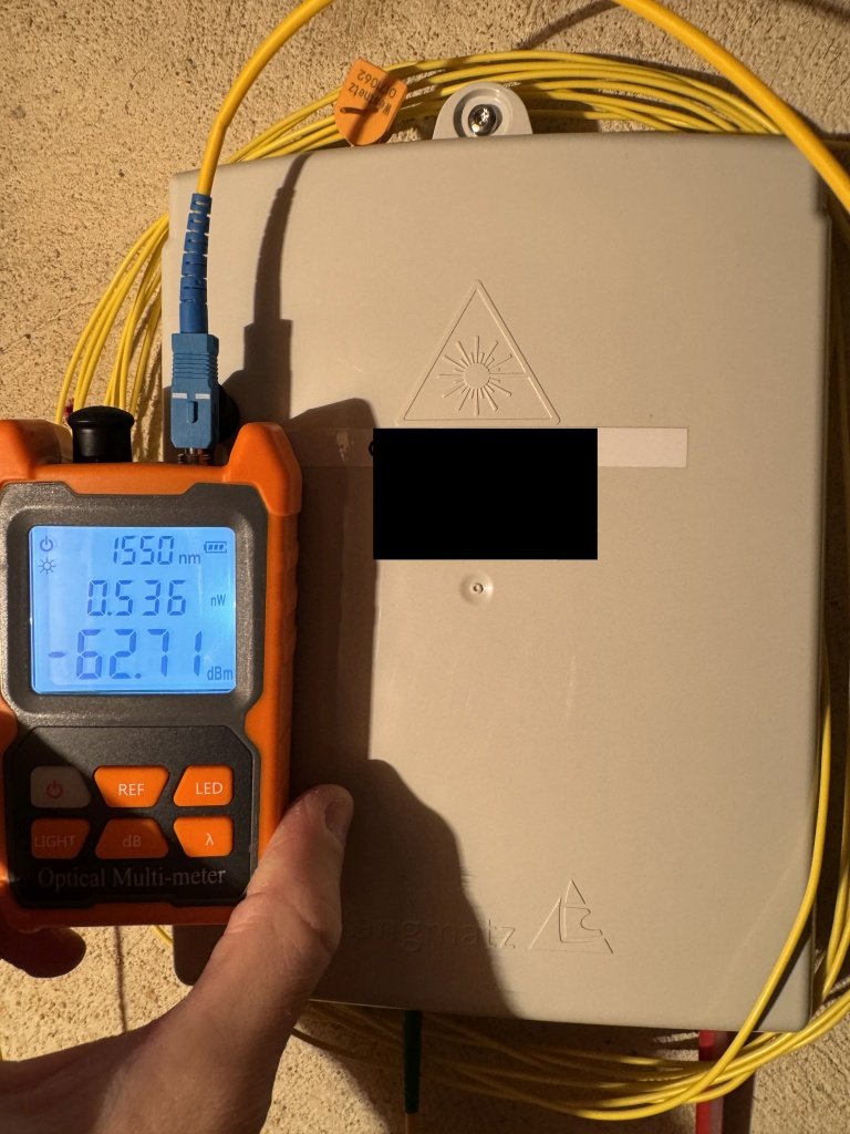

Heute bei einer Kundin schon ein paar Vorbereitungen für die Aktivierung nächste Woche erledigt. Dabei ist aufgefallen, dass noch kein Licht ankommt.
Ich gehe mal von aus, dass das Signal normalerweise bereits anliegen müsste, auch wenn die Aktivierung erst nächste Woche (aufgrund Anbieterwechsel) erfolgt. Wird ja nicht für jeden Kunden jemand extra rausfahren und am NVt spleißen - Nachbarn sind schon online.
Hab das mal weitergegeben und um Prüfung gebeten. Vielleicht lässt sich die Situation klären, bevor es in einer Bereitstellungsstörung endet.
Reaktionen: og22, rezzler und Das MatZe
Techniker war heute Vormittag da. Faser defekt - wurde jetzt im NVt auf die zweite Faser umgeschaltet. Wenn es keine weiteren Probleme gibt (z. B. falsche Zuordnung ONT), klappt nächste Woche hoffentlich alles.

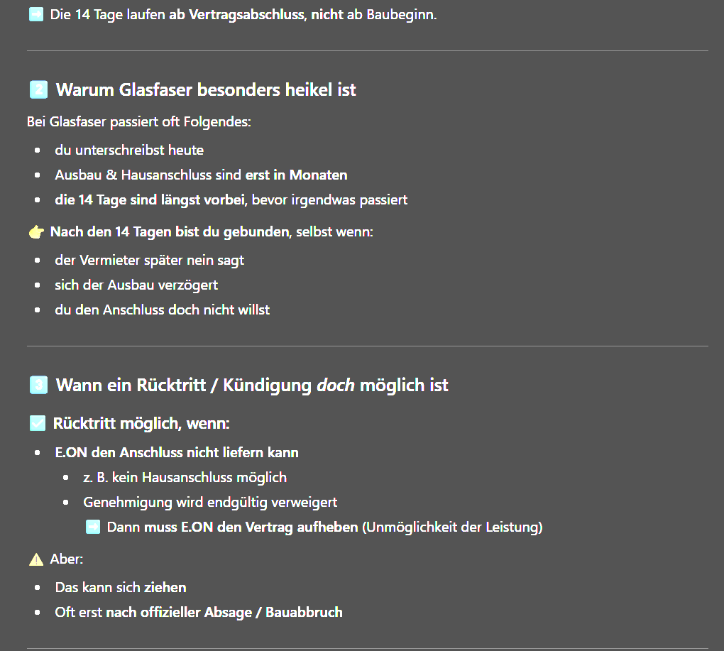

Und was wenn ich noch 2 jahresvertrag DSL bei 1&1 habe den ich nicht kündigen kann? einfach abschließen und dann zurücktreten falls dei leitung doch gebaut wird?
Das sagt Chatgpt.. D.h wenn es zu einem Hausanschluss kommt MUSS ich dann definitiv zahlen und komme nicht mehr raus, right?
