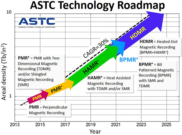

Katzenjoghurt schrieb:
Die Hersteller hatten eben sehr lange auf einen baldigen Einsatz von HAMR gesetzt.
“100TB bis 2025” Roadmap von 2014:
Eigentlich sollten wir jetzt schon bei ca. 60TB sein. 😏
Sieht auf dem Bild aus als wäre es bei 60 ist aber eine logarithmische Skala, also 40TB für 2021.
