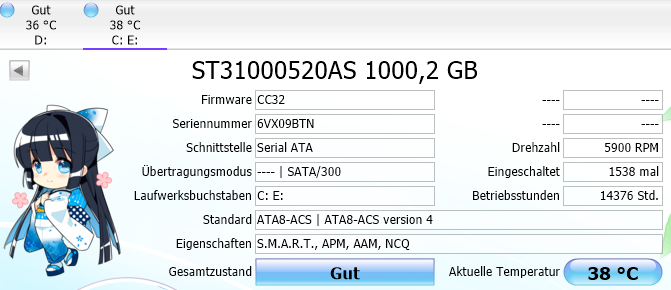

Wie kann man denn nun definitiv herausfinden, ob die Blue keinen IntelliPark hat???
Zum Thema Seagate hält nix aus
Nur mal so: 14.000 Betriebsstunden sind nicht besonders viel. Die Platte ist gerade erst gut eingefahren.
Viele HDDs überleben nicht mal die 12 000std;)
Wenn HDDs früher sterben, liegt das ber nicht an der Betriebszeit, da gibts dann viele Einschaltvorgänge ua. 14.000 Stunden sind im 24/7 Betrieb gute 1,5 Jahre. Die Betriebsszeit gibt ja nicht an, wie lange gelesen oder geschrieben wurde, sondern wie lange die Scheiben rotiert haben.
