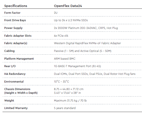

Unter 'platform' verstehe ich eine Platine mit verschiedenen Steckplätzen und Anschlüssen für eine große Auswahl an Geräten und Bauteilen (wie beim PC :p ).
Das OpenFlex Data24 ist für meine Begriffe in den Konfigurationsmöglichkeiten doch deutlich eingeschränkt, ich würde es eher als NAS bezeichnen.
Reaktionen: J@ck
@bellencb
Interessante Specs die du gepostet hast. Wusste gar nicht, dass es Dual-Ported NVMe drives gibt bzw. das PCIe Multipathing unterstützt...
Auch die HA-Features entsprechen nun nicht wirklich denen gestandener Enterprise Arrays.
Aber wer auf "Hero-Numbers" steht und sonst keine (oder spezielle) Anforderungen hat... ;)

Naja, das sind ganz normale U2 DualPort Dinger. Die gibt es schon länger.
Je nach Platform hat man entweder beide Ports an einem Controller/Host, oder wenn man zwei Hosts in einem Chassi hat, jeweils an einen Host einen Port.
Ich bin mir da gerade nicht sicher, was dir da an HA Funktionalität fehlt.

Ja, von der physikalischen Zuordnung der Ports hatte ich das so vermutet. Ich bin mir gerade aber nicht sicher ob im NVMe-Protokoll multipathing vorgesehen/spezifiziert ist. Im Zweifel (wenn so wie bei FC ist) sieht der Controller/Host das Device ja zweimal (einmal pro Port) und muss daraus wieder eins machen. Und ob das mit PCIe geht entzieht sich meiner Kenntnis.
Ohne mich im Detail mit der Lösung beschäftigt zu haben vermisse ich in der Auflistung so triviale Dinge wie Raid, Dual Controller (oder sind das die IOMs?) oder async/sync replication.
Wobei Letzteres je nach Positionierung auch nur ein nice-to-have ist.
Aber bei knappen 16TB pro drive wäre ein Schutz gegen drive failure schon schön ;)
