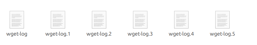

wget log Dateien löschen?
- Ersteller larska
- Jan. 2025
- 1.135
Ich würd mal ganz pauschal behaupten, wenn du dich fragst wofür du diese logs benötigst (und du keine Probleme hast), dann kannst du sie jederzeit bedenkenlos löschen! ^^
-> gebraucht werden logs vor allem zur analyse bei auftretenden Fehlern (oder im Falle von wget evtl. zum abbilden einer Historie der Downloads - falls diese so in den logs aufgeführt werden)

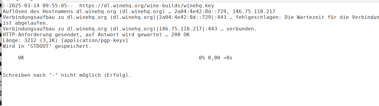

-o log setzt?! Es wäre vielleicht ein Ansatz die Verwendung von wget entsprechend anzupassen ungewünsche Logs garnicht erst zu schreiben.tja, kann mich nicht erinnern, da irgendwas gesetzt zu haben...Piktogramm schrieb:Grundlegend sollte wget aber nur Logs schreiben, wenn man explizit-o logsetzt?! Es wäre vielleicht ein Ansatz die Verwendung von wget entsprechend anzupassen ungewünsche Logs garnicht erst zu schreiben.
ist irgenwas von winehq...

wget hat leider diese Unart ungefragt Log Dateien zu erzeugen sobald der Prozess, scheinbar nicht vordergründig läuft
dies passiert auch indirekt -> ein Python Script führt wget aus -> wget schreibt ungefragt ein Log
alternativ curl statt wget verwenden oder sonst ein getter
falls du mehrere Dinge parallel in den Background schickst mit & kann man stattdessen, mit screen oder tmux oder terminal-tabs oder xterm -e, einfach, entsprechend viele Vordergrund Prozesse nebeneinander laufen lassen

dann benutzt du kein wget oder jedenfalls kein Script bei dem wget indirekt wie auch immer im Hintergrund läuft
Da ist keine Option "mach mir ein logfile" oder sonst was im Spiel sondern wget macht es von sich aus wenn wget der meinung ist, nicht im Vordergrund zu sein
Abschalten kann man es auch nicht (oder ich weiß nicht wie)
Code:
$ wget google.de
Saving to: ‘index.html’
$ wget google.de &
[1] 4743
Redirecting output to ‘wget-log’.

Ja, schön für dich. Ich habe versucht zu erklären wie es zustande kommt. Wenn das im Thread schon erklärt war so habe ich es nicht gesehen. Mit Logfiles a la var/log hat es jedenfalls mal gar nichts zu tun
Was man noch machen kann ist wget --quiet jeglichen Output ganz abschalten. Dann gibt es kein Output und ohne Output, auch kein Logfile. Aber dann sieht man auch übertragungsfehler etc. tatsächlich nicht sollte es mal welche geben.
Aber bei Skripten muss man dann auch erstmal finden wo das aufgerufen wird und wie man diese Option dort nach tragen kann (und ob das Script den Output tatsächlich nicht benötigt - ich weiß nicht ob quiet auch den exit code beeinflusst zB)
Wenns nicht stört einfach die Dateien einmal im Monat weg putzen (cron job) und fertig
