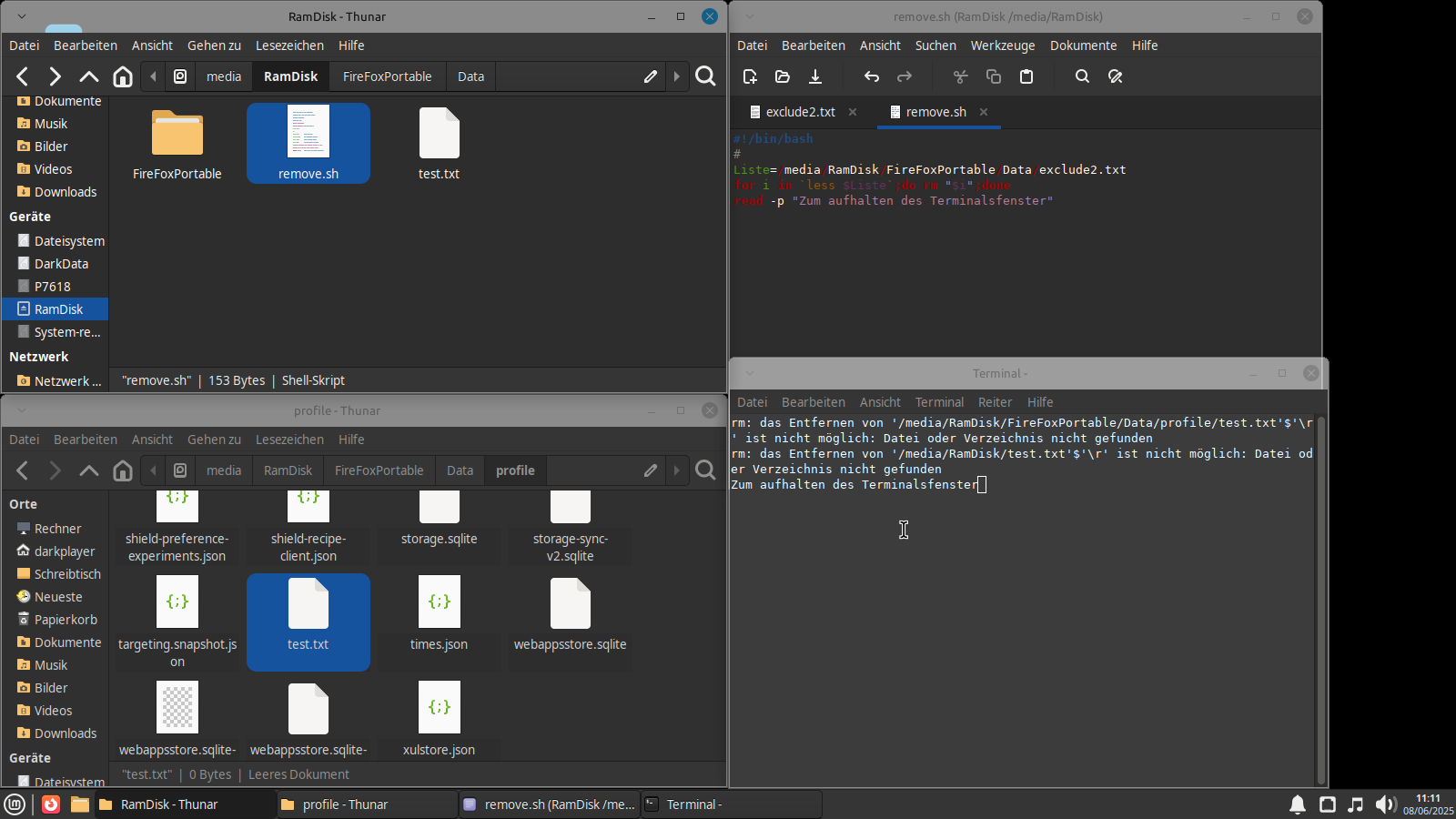

Es endet jedesmal nur mit der Ausgabe, dass die Dateien nicht vorhanden seien, weil am Ende immer '$'\r' am Ende hängt, die aber nicht in der Liste stehen.

#!/bin/bash
Liste=/media/RamDisk/FireFoxPortable/Data/exclude2.txt
for i in less $Liste;do rm "$i";done
read -p "Zum aufhalten des Terminalsfenster"

Direkt kopiert, aber exakt die selbe Ausgabe mit dem '$'\r' am Ende
Deine Datei enthält WIndows-Zeilenumbrüche (Wagenrücklauf und Zeilenvorschub, CR + LF, '\r\n').
Du musst den Wagenrücklauf entfernen. Außerdem bietet sich xargs an.

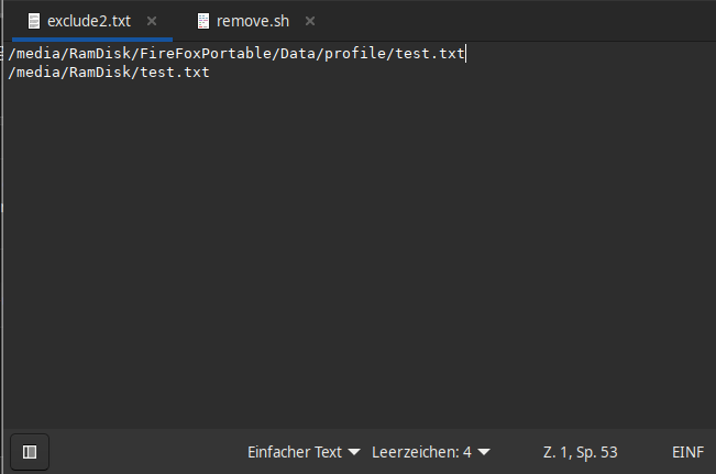

Nur was ist daran falsch? Windows will ja alle Verzeichnisse mit \ und Linux mit / , was ich in der Liste verändert hatte und es gibt keine freien Zeilen unter den gelisteten Dateien

In den Textdateien gibt es auch Steuerungssymbole, diese sind in der Regel unsichtbar.
Ein Zeilenumbruch bei Linux, Mac und Unix ist in der Regel nur "\n".
Windows verwendet für Zeilenumbruch "\n\r" und daran stören sich so einige Programme.
Manche Programme haben Abfragen und automatische Konvertierungen eingebaut, damit dass kein Problem ist, aber das haben halt nicht alle Programme.
Ich weiß nicht welcher Editor bei Cinnamon der Standard ist, daher kann ich dir nicht sagen,
wie man die Steuerungssymbole sichtbar macht.
