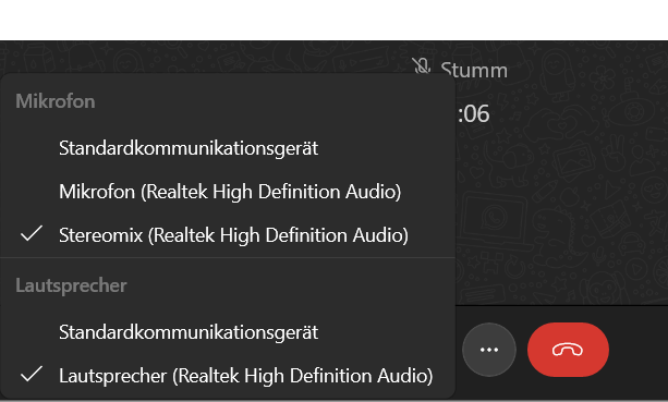

den weg den ich inzwischen fand, ist wahrscheinlich der unüblichste, den es gibt.
man ruft sich über whatsapp desktop auf einem anderen smartphone an. jenes smartphone verbinde ich dann über bluetooth. der pc sollte nicht mit bluetooth verbunden sein. das problem kenne ich von zoom-konferenzen und nervt mich sehr. der abspielen von audio oder video am pc wird nach 1 sekunde abgebrochen, solange ich auf dem smartphone per bluetooth telefoniere. ich muss dann bluetooth auf dem pc kappen.
dann aktivere ich stereomix über kontextmenü des lautsprechersymbols => sounds => reiter aufnahme im fenster sound => ggf. auf weiße fläche und [X] deaktivierte geräte anzeigen => kontextmenü auf stereomix, aktivieren, eigentschaften von stereomix auf volle leistungen und gehe auf whatsapp während eines anrufs und stelle auch dort ein:
auf whatsapp kann man dann den "livestream" hören. auf dem smartphone-endgerät unbedingt das mikrofon ausschalten. per fernwartung kann man leicht fehler korrigieren.

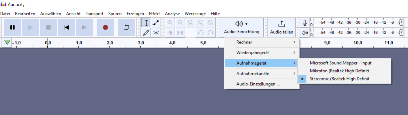

über audacity kann man das auch aufnehmen
ich kenne mich mit audio-broadcast nicht gut aus und brauchte auf die schnelle eine einfache lösung.
