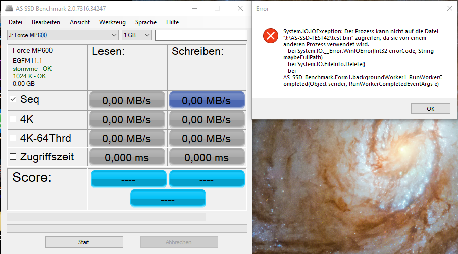

Die MP600 Partition bzw. Volume ließ sich über Partitionstools löschen und über Windows als NTFS Volume formatieren ABER, Zugriffe auf die Platte funktionieren nicht.

Jetzt ist es amtlich., nachdem die neue 990Pro nvme die Problem nvme SSD ersetzt hat samt Neuinstall (Win11):
  • Corsair Force MP600 1TB wurde nur noch zu 95% erkannt wenn PCIe Slot auf GEN2, sonst WHEA.
  • Dadurch hat sich auch im Windows etwas zerschossen, keine Updates und Reparaturen mehr möglich
  • Es ließ sich auch keine Windows 10/11 NeuInstall per Boot Stick durchführen, kein Zugriff auf Partitionen.
  • Auch komplettes Löschen und Re-Formatieren der ganzen SSD brachte nichts, kein Schreibzugriff.
  • Mit Ersatz Samsung 990Pro bisher keine Probleme bei PCIe Slot = Gen4 (Firmware aktuell ab Werk)
Danke noch an Euch und das Ausreden von einer vorzeitigen CPU RMA ;)
