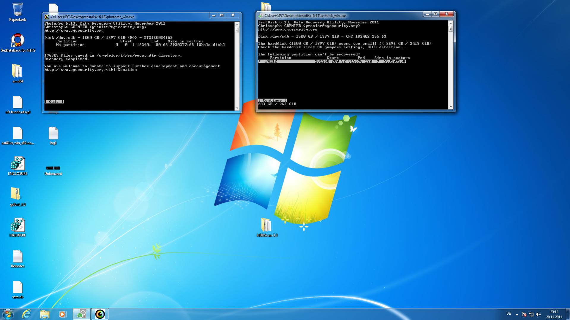

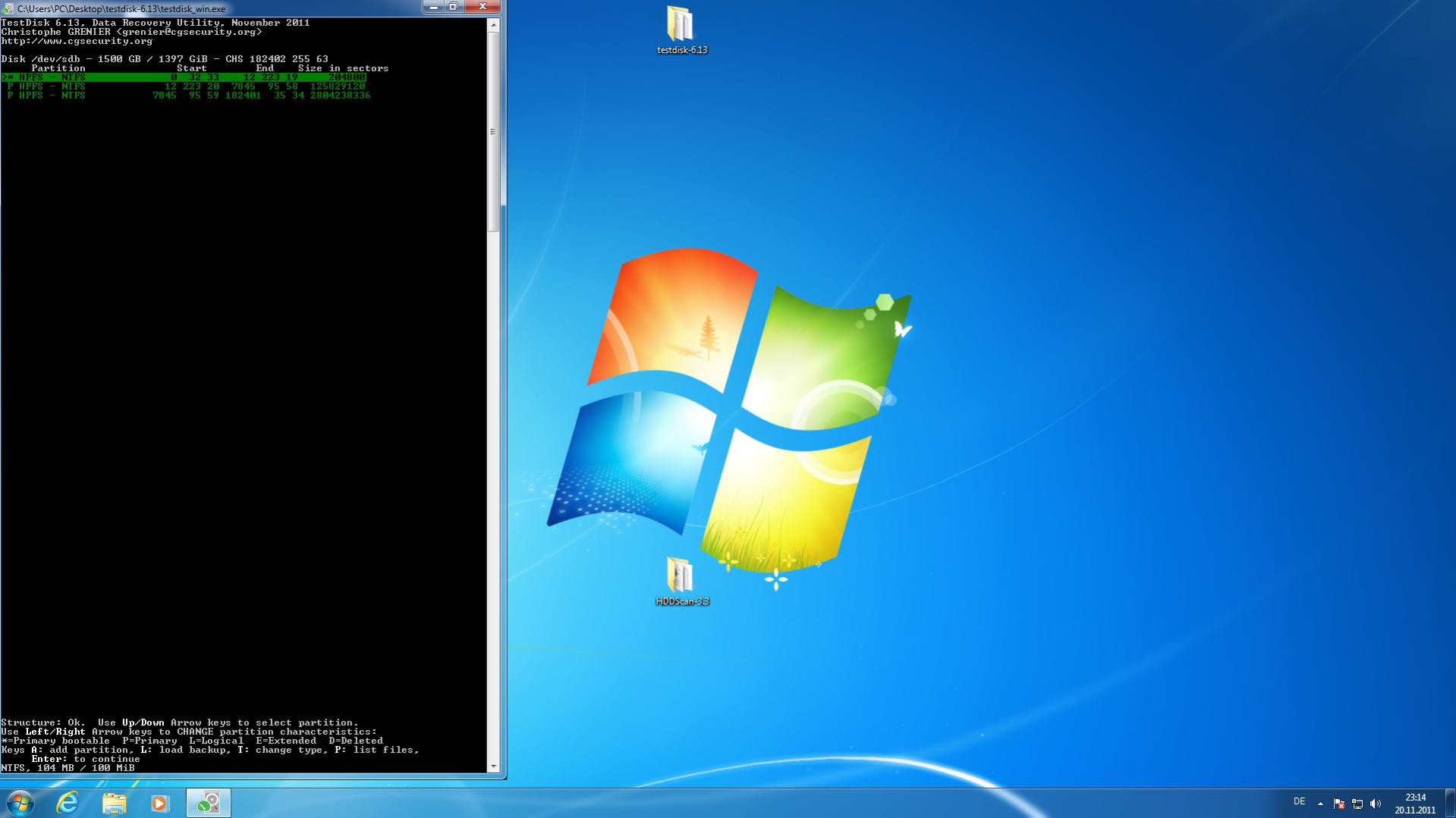

So, hab nun erst mal Screenshots von PhotoRec und TestDisk hochgeladen.
GetDataBack werde ich dann versuchen, wie die beiden mal fertig sind.
Wobei ich denke dass es keine sooo gute Idee war PhotoRec und TestDisk parallel laufen zu lassen.... sequentiell wäre wohl schneller gewesen...

Nein lasse PhotoRec mal weg.
Aber wenn du es angewand hast, teile mal mit, ob es Daten mit deinem gewünschten Inhalt gefunden hat?
Setze mir mal den Screen nach Analyse.

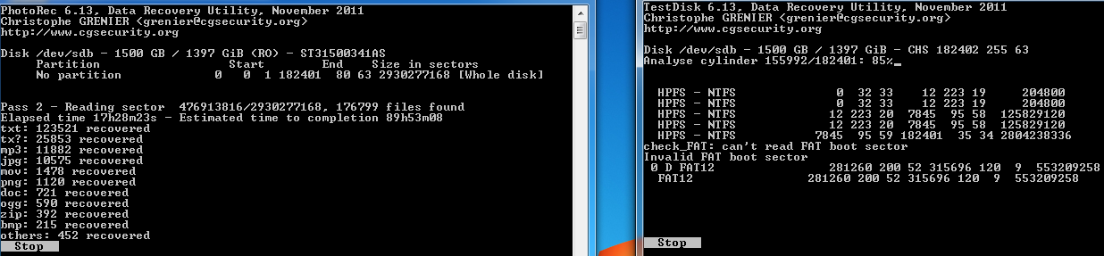

So, sowohl PhotoRec wie auch TestDisk kamen zu einem Ende.
PhotoRec zu einem erfreulichen, TestDisk eher weniger.
Habe mal die Screenshots angehängt!
TestDisk gibt mir nach dem Bestätigen des Fehlers die unter deeperSearch (siehe Screenshot meines letztes Postes) gar nicht mehr an, obwohl es der selbe Durchlauf war.
PhotoRec hat hingegen einige nette Sachen gefunden. Dort werde ich mich morgen wohl ans sortieren machen müssen...

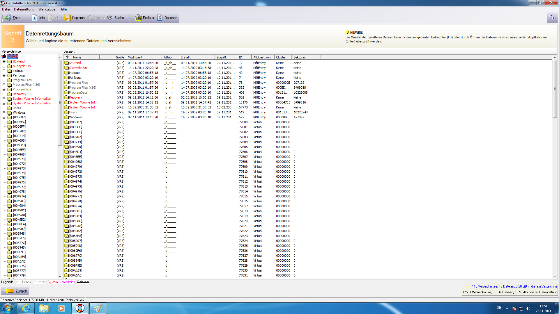

So, anbei noch die Ansicht von GetDataBack, allerdings zeigt es keine Dateien an, bloss Ordner.

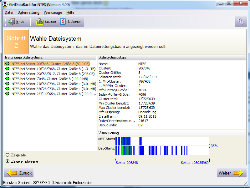

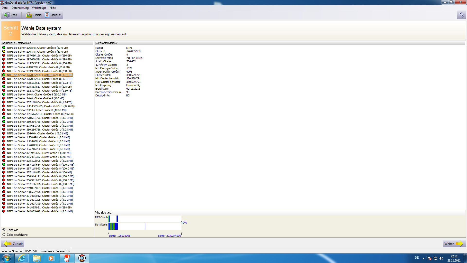

Kannst Du mal mit "Zurück" in den Step 2 gehen und die Auswahl "alle" wählen und diese Anzeige aller gefundenen Partitions Posten?
Sinnvoll ist auch, das Ergebnis des Step2 abzuspeichern. Erspart das stundenlange neuerliche Durchsuchen.
Kein Wunder, dass da im Step3 nur Mist angezeigt wird, wenn das von der im Bild gewählten stammt. Die tatsächliche frühere Partition hat er so gar nicht gefunden. die müsste auf 2048 beginnen und 1,36TB gross sein.
Das ist wieder mal so eine beschissene Spezialkonstellation, wo die beschränkte Intelligenz der Rescue-Tools nicht ausreicht.
Hast Du Step2 abgespeichert? Wenn nein, dann hole das jetzt nach. So kann man einstweilen auch mal den Rechner abschalten und mit diesem Scan-Result später weitermachen, ohne den stundenlangen Scan wiederholen zu müssen.

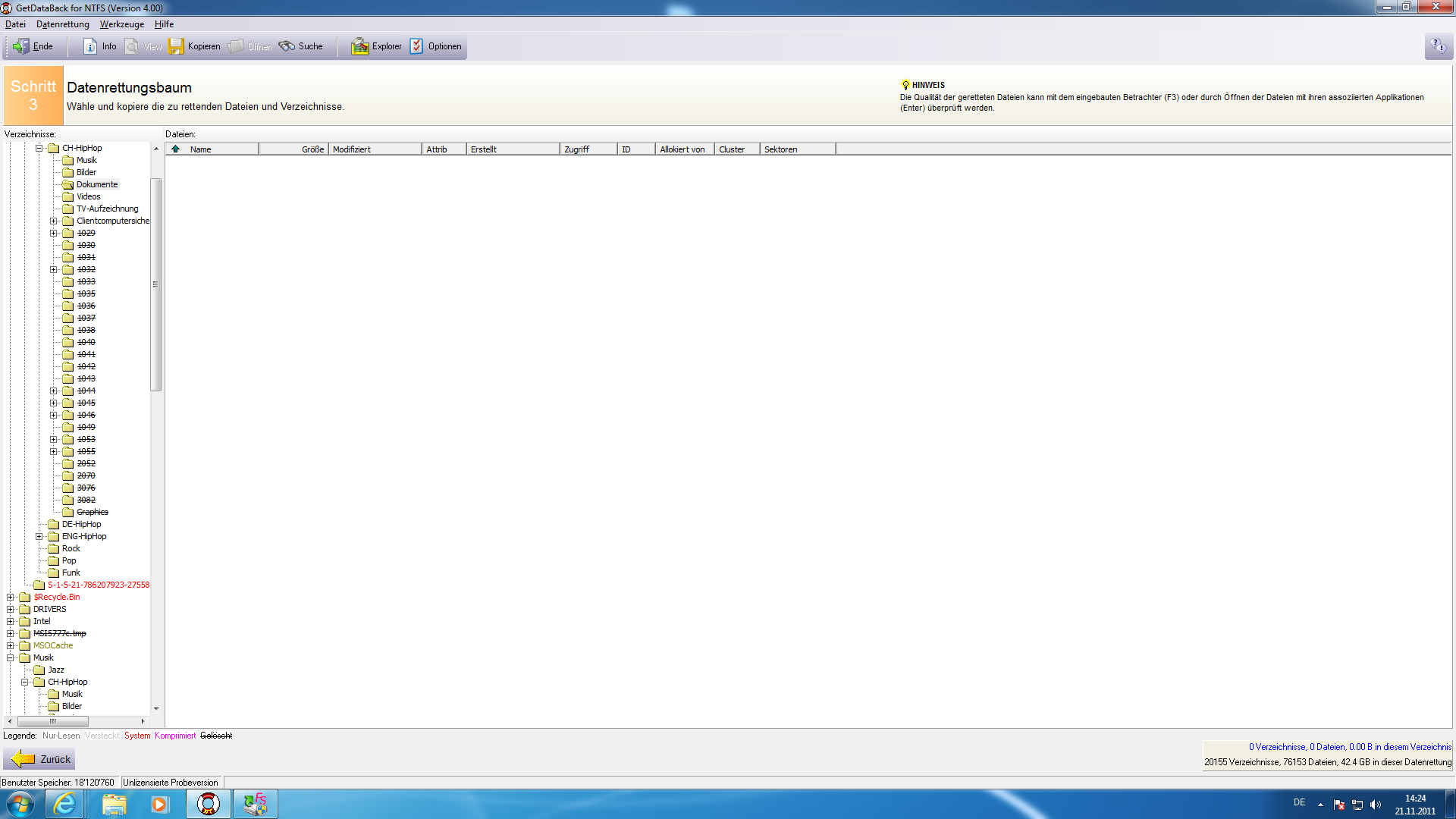

Anschließend wähle die erste Grüne mit 60GB, welche auf Sektor 206848 beginnt, aus und zeig mir das Ergebnis von Step3, damit man sieht, wieviele GB da bei der WHS-Installation drübergenudelt wurden.
Das sieht dann folgender Massen aus: (Anhang)
