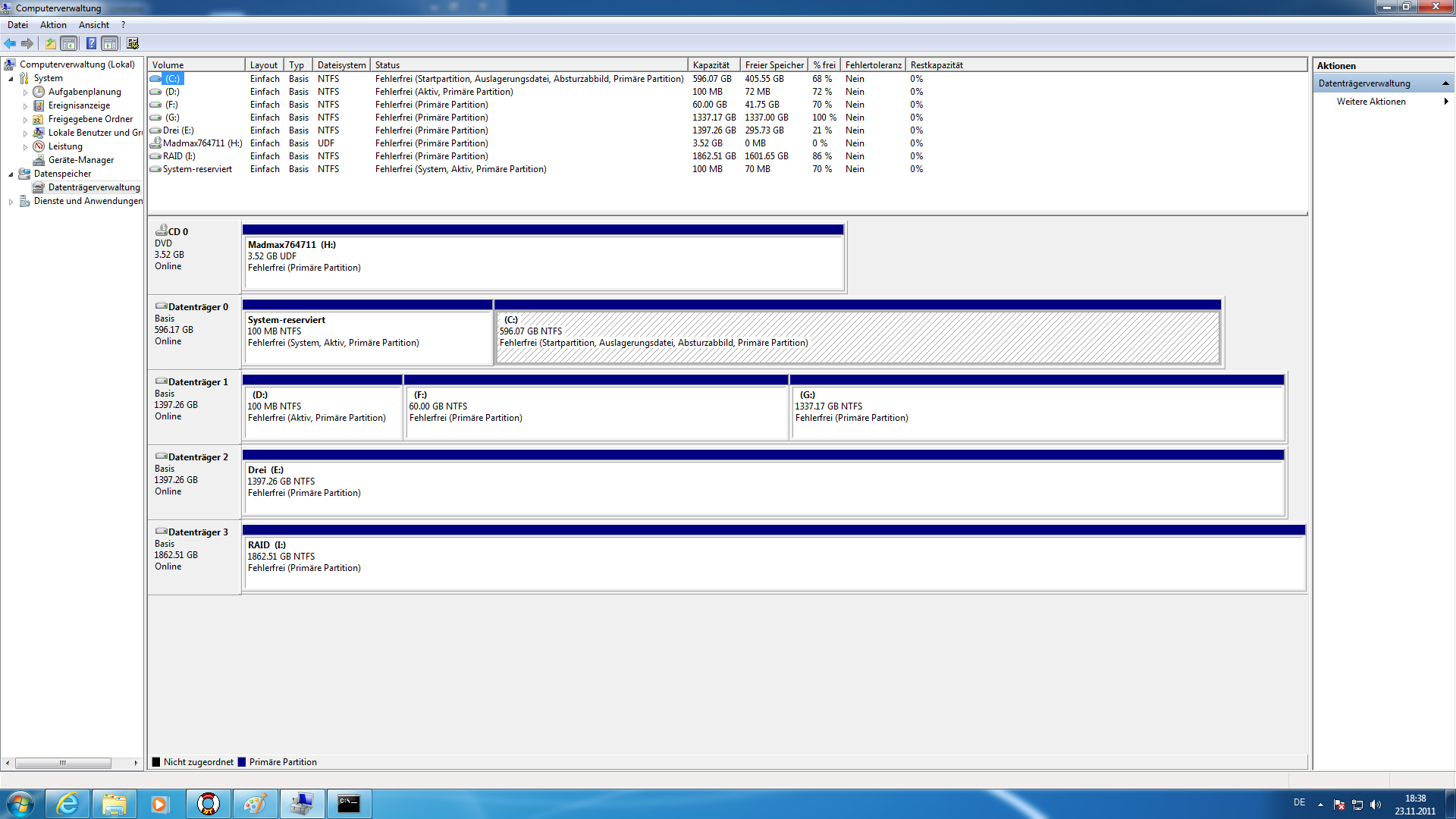

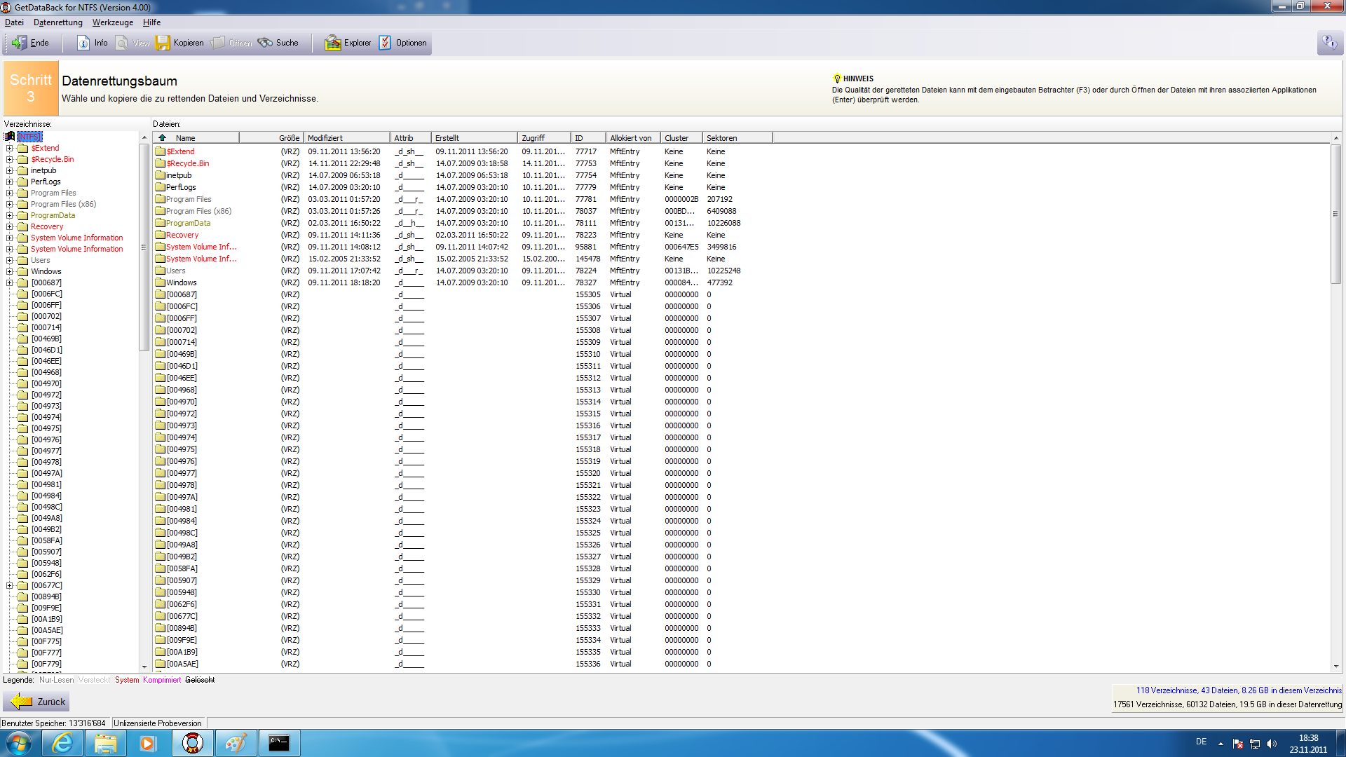

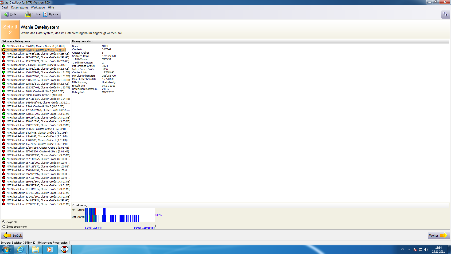

Geh nochmal zurück in den Step2, selektiere dort den 2. gleichlautenden, aber gelben Eintrag mit 60GB und poste mir von diesem gewählten, nach Weiter nochmals den Schirm von Step3.
Zusätzlich hätte ich noch gerne einen Screenshot der Datenträgerverwaltung,
und dann installier Dir mal das Tool aus diesem Beitrag: https://www.computerbase.de/forum/threads/raid-0-broken-array.744511/page-6#post-8012788
und mache von jeder der 3 Partitions (der 100MB. wirst Du einen Laufwerksbuchstaben zuweisen müssen) einen Output in der Eingabeaufforderung

Anbei die gewünschten Screenies. NFIs kommen gleich. ;)
Edit: und noch das *.zip, PW per PN... ;)
