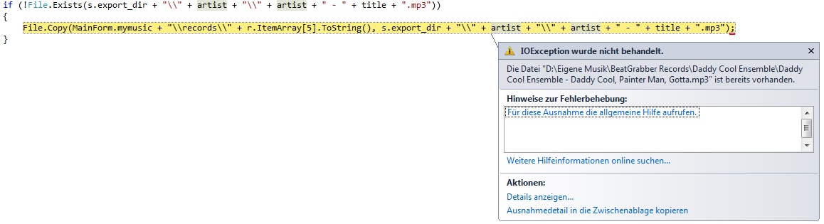

Schaut euch mal das Bild an, ich verstehe nicht, wie es zu diesem Fehler kommen kann.

(im Anhang kann man es besser lesen)

Warum setzt du zwei "\"? Das fürt dazu, dass er einen namenlosen Ordner als zwischenebene erstellt.
Da wir nicht wissen, was für werte deine Variablen haben würder ich dir mal allgemein raten bei der File.exists Abrage die selben Variblen wie beim kopieren zu verwenden.
mfg Verata
Wenns nicht performance-kritisch ist kann man sich die Exists-Abfrage auch sparen und das ganze in einen Try-Catch kapseln.
Interessant wärs aber schon, weshalb der Exists nicht greift... ich seh da keinen Tippfehler oder so der einen Unterschied erklären würde. Laufen da mehrere Threads oder Prozesse gleichzeitig?
@Verata: er setzt doch nur einen "\" und escaped diesen ganz korrekt durch einen "\", wo ist das Problem?

Ja, die Exception wurde nicht behandelt... aber weshalb tritt sie auf? Er prüft ja vorher auf Nichtexistenz der Datei... der Fehler dürfte nicht passieren (außer durch Nebenläufigkeit oder ich übersehe auch etwas)

@StefanDinslaken: Es wäre durchaus hilfreich wenn du uns noch etwas Code zeigst und eventuell die Frage von holy beantworten würdest.
Bei sowas ist es im Grunde auch immer ganz sinnvoll, sich den fertigen Zieldateinamen nur einmal zusammenzubauen (in ner neuen Variable) und in beiden Methoden dann verwenden. Das wird hier aber nicht die Ursache sein.
Aber mehr Infos wären nicht schlecht... idealerweise die ganze Methode... oder zumindest dass man sehen kann, wo die Variablen überall "herkommen" und geändert werden können...
Alternativ kann man auch einfach mal mit nem Debugger dadurch steppen... Dann sieht man es auch direkt.

                        if (!Directory.Exists(s.export_dir + "\\" + artist))
                            Directory.CreateDirectory(s.export_dir + "\\" + artist);
                        if (!File.Exists(s.export_dir + "\\" + artist + "\\" + artist + " - " + title + ".mp3"))
                            File.Copy(MainForm.mymusic + "\\records\\" + r.ItemArray[5].ToString(), s.export_dir + "\\" + artist + "\\" + artist + " - " + title + ".mp3");
Doppelte Einträge im Array?

Ich denke das der Pfad in der Exist methode nicht gefunden wird, da er relativ ist.
Du fängst ja mit s.export_dir an. Was verbirgt sich genau dahinter? Kannst du mal das, was er prüft in der Konsole oder so ausgeben um zu gucken, auf was er genau prüft. Wenn der Pfad relativ ist, muss es auch zum Programm passen. Ansonsten Pfad absolut anpassen.
Das einzige was ich garnicht nachvollziehen kann, ist folgendes:
Code:
if (!File.Exists(s.export_dir + "\\" + artist + "\\" + artist + " - " + title + ".mp3")) {
Der Nachfolgende teil wird nur ausgeführt, wenn die Datei s.export_dir + "\\" + artist + "\\" + artist + " - " + title + ".mp3" nicht existiert. Und wenn man dann an deren Ort eine Datei kopieren will, kommt trotzdem die Meldung, das die Datei schon existiert.
Lese mal bitte meinen Post vor deinem ;) Und gibt dir mal in der Konsole aus, welchen Pfad er auf Existenz prüft. Ich denke der Pfad is relativ und wird deshalb nicht gefunden. Ausgabe in die Konsole oder sowas. Schon bist du schlauer ;)
