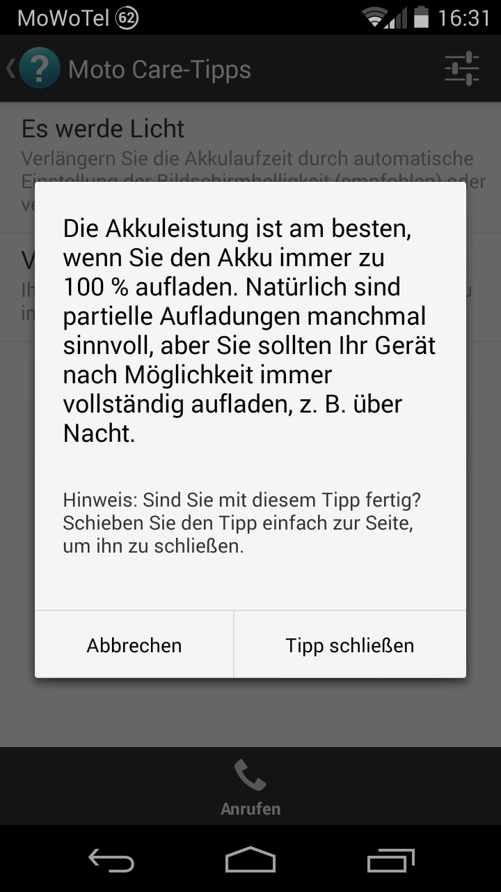

Vor einige Zeit hab ich auf der Seite von Apple genau das Gegenteil gelesen, ich bin mir nicht ganz sicher ob da geraten wurde öfter mal vollständig zu entladen oder ganz voll zu laden, oder beides.
Jedenfalls hab ich jetzt auf meinem neuen Moto G solche "Moto Care Tips", wo folgendes geraten wird:
Was stimmt nun? Oder ist das noch gar nicht so genau erforscht?
