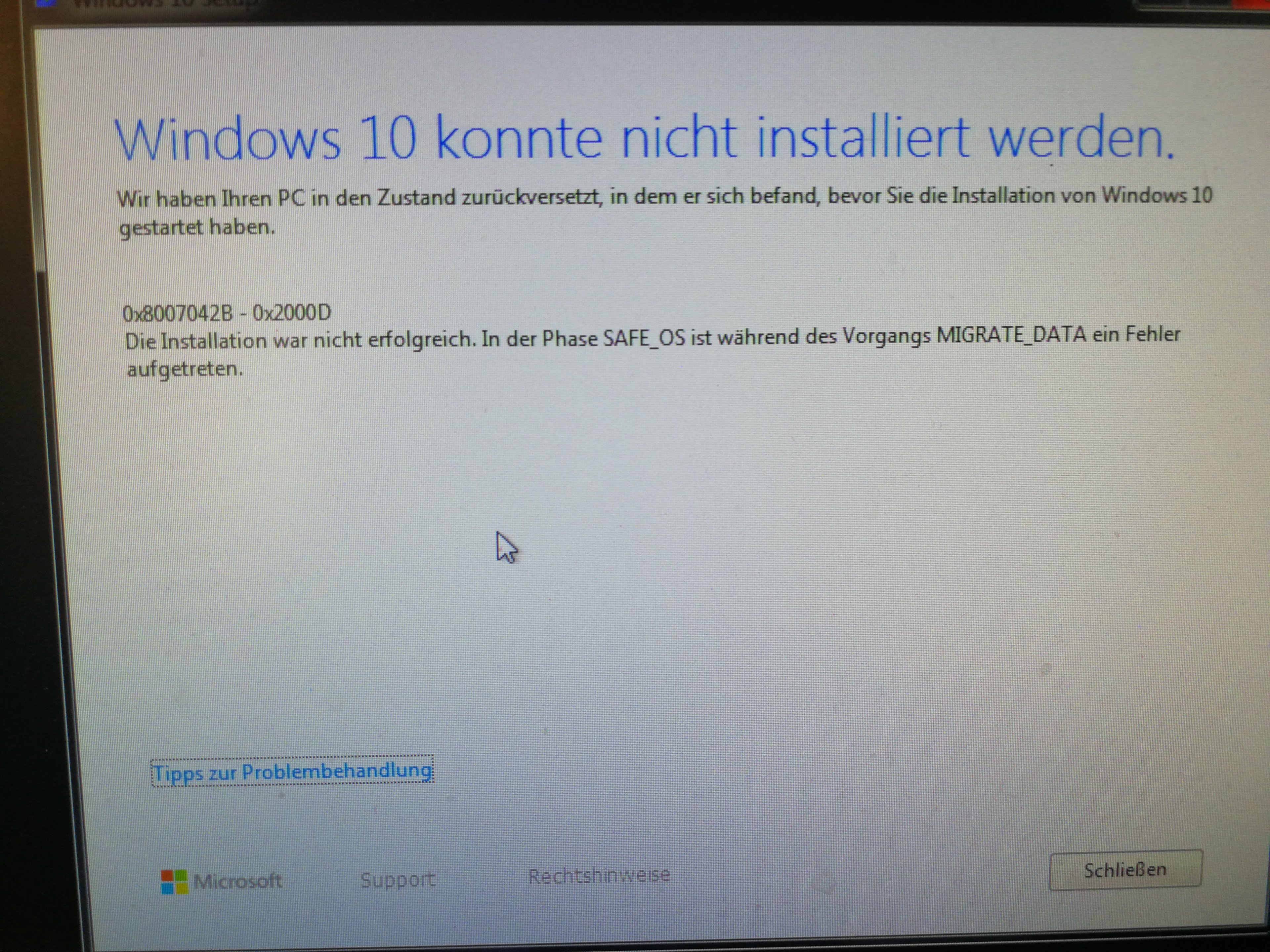

Widow 10 Update von Win 7 Pro nach den Update kam die Meldung

Wie genau versuchst du das Upgrade durchzuführen? Als Neuinstallation, oder über die alte Installation gebügelt?

Safe OS?
Da konnte aus Speicherplatzmangel wohl kein kompletter windows.old Ordner erstellt werden?
Minimal 40GB freier Platz sollte auf der SSD/HDD vorhanden sein, hast du die?

Migrate_Data ist aber auch aufgefallen, hmm?
Ich würde alle Partitionen entfernen und das Ding von Neuem neu Installieren. Vielleicht hat das Speichermedium einen Klatsch, ggf ist das Medium einfach nur voll.

Ja, ist eine Schutzfunktion vom BS vor Schadsoftware.jenstv schrieb:Safe OS steht im Bild. Ist im englisdchen was anderes.
Beim Upgrade kommt derlei Fehlermeldung gehäuft weil irgendeine Partition von Windows zu klein ist. (kann auch die Wiederherstellungspartition sein)
Hier hilft dann auf die Schnelle nur ein claean-Install.

Da du ja sicher im Vorfeld deine Daten gesichert hast, kannst du die vorhandenen Partitionen entfernen und die Installation wird sich neue dafür eigenständig erstellen. Viel Erfolg
das kann leider einige Ursachen haben. 3rd party antivirus, unsinn in def Host datei ...
Setuperr.log und Setupact.log in %windir%\Panther könnten mehr informationen enthalten

Die aktuelle Windows 10 Version hat ein Problem sich als Upgrade zu installieren, wenn sie im System USB-Datenträger vorfindet! Also die Installationsdaten auf Festplatte kopieren, sämtliche USB-Datenträger entfernen und dann die Setup.exe im Ordner mit den Installationsdateien ausführen, um die Installation zu starten. Vorher würde ich dann auch zuerst einmal Windows 7 aufräumen. Virenscanner und sonstige systemnahe Programme deinstallieren und erst einmal eine Datenträgerbereinigung durchführen um den Müll rauszutragen.

Ja, hatte ich an meinem Laptop (am Erscheinungstag der 1903) auch, angeblich wurde das in der neuesten ISO der 1903 aber gefixt.?areiland schrieb:Die aktuelle Windows 10 Version hat ein Problem sich als Upgrade zu installieren, wenn sie im System USB-Datenträger vorfindet!
Ohne USB Peripherie zu versuchen macht aber zu 100% Sinn, ausschließen ist besser als Heulen.
Beim ersten Verdacht einer verbogenen Partition( egal welcher) ist außerdem die empfohlene clean Install immer die beste Option.
Upgrade heißt unter Windows seit je her, immer Müll mitschleppen.

Warum sollte die bisherige Installation nicht mehr lauffähig sein? Die wurde doch wiederhergestellt. Abgesehen davon, kam das Setup ja nicht mal so weit, dass es irgendwas beschreiben konnte. Der Fehler passierte nämlich in der Vorbereitungsphase, in der die zu übernehmenden Daten gesammelt und das bisherige System gesichert werden.
Und wenn angesteckte USB-Datenträger der Auslöser waren, dann sollte ihre Entfernung das Upgrade ermöglichen. Ansonsten muss der TE dann eben doch eine saubere Neuinstallation in Kauf nehmen.

Hatte ich auch schon, aber beim Upgrade auf einen höheren Build und der Fehlercode war etwas anders. Die Onlinerecherche mit dem Fehlercode führt zu Lösungsvorschlägen, die aber alle nicht funktioniert haben (kann man dennoch mal testen), zumal das Upgrade bei einigen PCs funktioniert hat und die Berechtigungen sowie Benutzerkonten alle identisch sind bzw. sein sollen:
-Reparaturen mit sfc /scannow, dism /online /cleanup-image /restorehealth und chkdsk /x /f /r
-Den SoftwareDistributions-Ordner leeren. Vorher diese Updatedienste manuell beenden: net stop bits und net stop wuauserv sowie netsh winsock reset
-Unter C:\Users\DeinBenutzerName\AppData\Roaming\Microsoft\Windows\Start Menu\Programs\Orbx die "todo"-Datei entfernen
-Defektes/doppeltes Benutzerkonto: Möglicherweise in der Registry unter HKLM\SOFTWARE\Microsoft\Windows NT\ CurrentVersion\ProfileList zu finden.
Weil der Fehler mit der Migration der Dateien/Einstellungen zusammenhängt, könnte man mal testweise ein neues Benutzerkonto anlegen und damit versuchen zu upgraden; wobei ich da wenig Erfolgsaussichten sehe, weil das korrupte(?) Konto noch da ist.
Oder man versucht zunächst das Upgrade auf einen niedrigeren Build, also nicht 1903 sondern z.B. einen vom letzten Jahr.
Letztendlich ist man damit aber nicht mehr so weit von einer Neuinstallation weg, weil der Aufwand doch recht groß ist - im Zweifelsfall lieber ganz neu machen, wenn es möglich ist.

Wenn schon auf dem selben Datenträger neu installiert, wohl garnicht mehr. Der ist ja vermutlich komplett gelöscht worden.
Warum überhaupt einen USB Stick verwenden wenn man eh nur Upgraden will?
Auf Jetzt aktualisieren klicken.
https://www.microsoft.com/de-de/software-download/windows10
Wenn das nicht funktioniert dann clean neu installieren und alles löschen an Partitionen im Setup.
