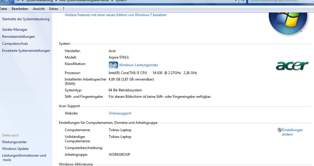

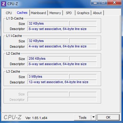

Seit über 2 Woche geht es nicht mehr mit meinem Notebook Acer Aspire 5741G: Intel Core i5, Windows 7, Nvidia Geforce GT 320M+1Gb, 4 RAM, 500GB HDD.

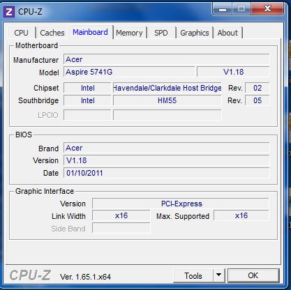

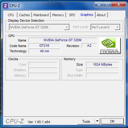

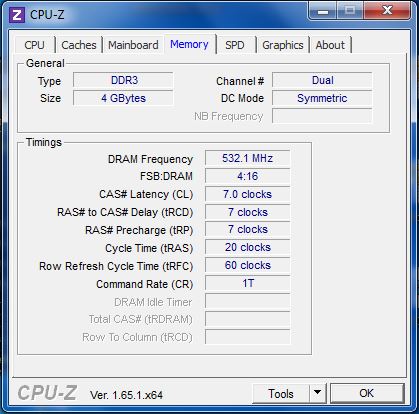

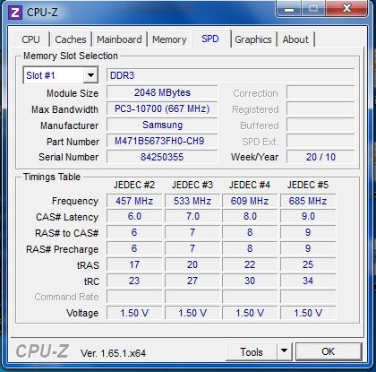

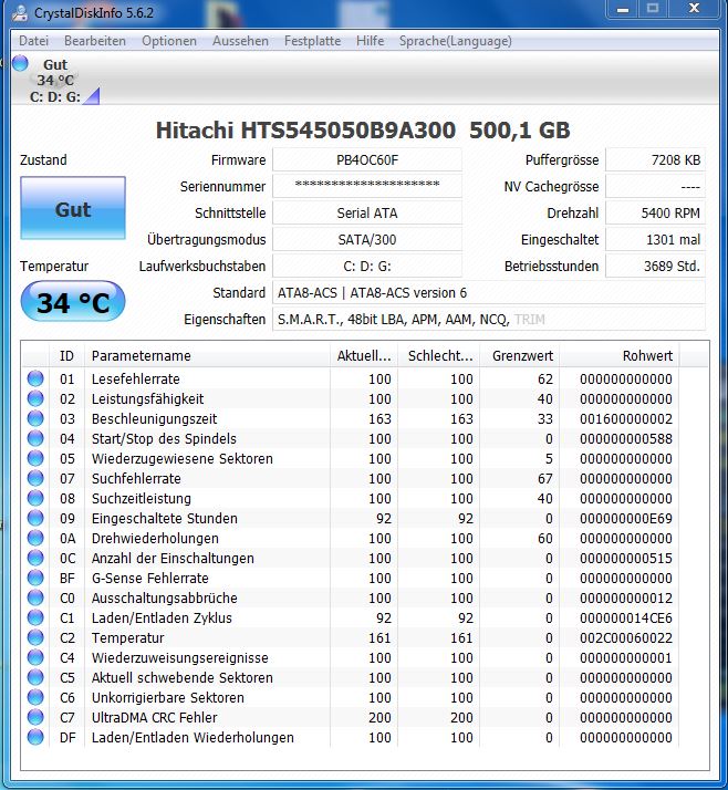

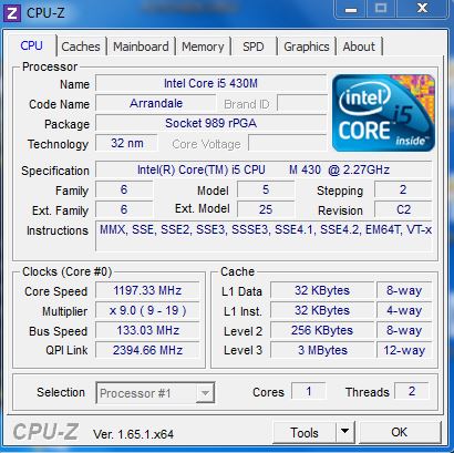

Hier Bilder von ChrystalDisk, CPU-Z: 34° zeigt es und sagt: "GUT"
LeistungsIndex: 5,9.
Der Notebook ist max 3J alt, Router Wlan "Speedport W720V" Standard g von Deutsche-Telekom 16.000 Geschwindigkeit und alleine zu Hause. Zeigt immer nur 4 von 5 Balken mit Wlan.
Mit langsam meine ich, dass der Aufbauseite dauert bis 8s, Video unerträglich langsam. Video sehe ich nur mit Hilfe "Smartvideo for YOutube".

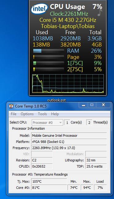

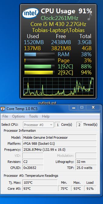

Coretemp zeigt immer über 80°. Ist das ok??? Aber CPU-Z zeigt 34°.
Ich habe mein Lapi bei einem Freund der nur 4000 Geschwindigkeit hat gestern getestet, die 20 erste Minuten waren sehr sehr gut, aber danach ging nichts mehr. Also keinn Seitenaufbau mehr(WLAN/LAN). Aber Sein lapi ging sehr gut(Dualcore-3RAM).

poste mal Bilder davon. Ich denke der Lüfter ist verdreckt und durch die hohe Temperatur wird die CPU gedrosselt um dem Hitzetod zu entgehen.
Danke nochmal Magic,

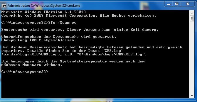

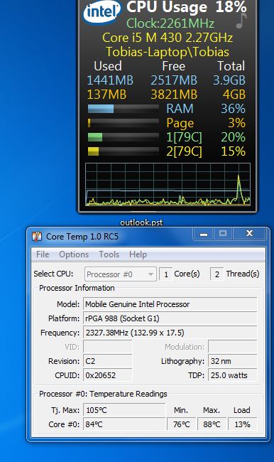

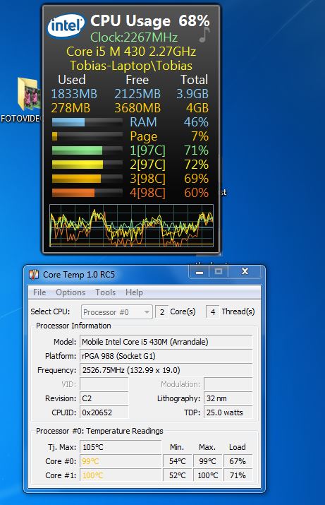

hier hast du Bilder von Coretemp+AllCpuMeter. Bilder Zeigen, wenn der Notebook belastet ist: 93°(Video), weniger belastet ist 84°(Nur Internet) und Unbelastet ist 75°(Keine Seite aufgerufen). Ich habe vorhin einen System Prüfung(cmd/sfc..) von Windows 7 gemacht und habe das hier bekommen( Siehe Bild-cmd). Das kann ich nicht Interpretieren.
Wenn der Lüfter verdreckt ist, wirkt es auf dem Seitenaufbau(langsamkeit)?

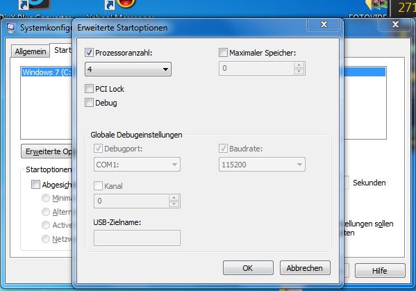

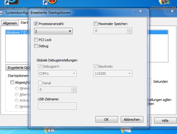

Ich glaube ich habe i5, warum bei msconfig sehe ich nur 2 Prozessoranzahl(Siehe Bild)?. Es fehlt mir definitiv 2 Kerne oder?

ich habe es geschaft 4 Kerne(msconfig>start>erweiterte option>hacken bei Prozessanzahl rausnehmen>OK>übernehmen>neustart. Danach wieder msconfig>start>erweiterte option>dann kann ich hier 4 Kerne sehen.)
Ich habe sogar mit 3 Fenster 3 Videos ohne probleme geguckt. Ich dachte das wars.... aber nach 30 min hat es noch wieder angefangen zu bremsen.

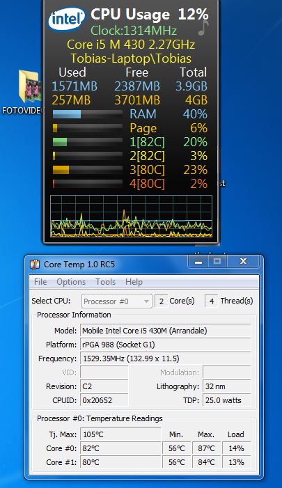

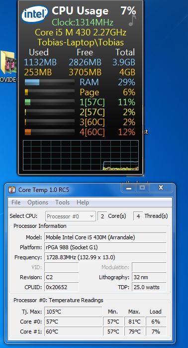

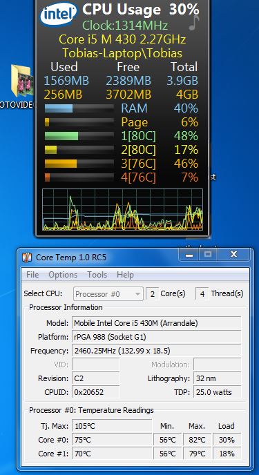

Hi. Vielleicht LÖSUNG:
hier Bilder nochmal:
Die 4 Kerne sind jetzt zu sehen, 4 Threads auch. Notebook sehr leise und nicht mehr war.
Bid 1: coretemp auf dem Desktop
Bild 2: coretemp mit kleine Belastung
Bild 3: coretemp mit 2 Fenster 2 Videos.
Ich glaube es geht.
Danke
Naja, besser sieht es nicht aus, da teilweise 80°C im quasi Idle nicht wirklich kühl sind. Interessanter wären da Werte unter Last, also wenn die CPU 100% in gebrauch ist.
Was hast denn da jetzt gemacht gehabt dran?
Woran machst du denn aus das es nur 2 Kerne sind? Also wenn ich mir die gesamten Bilder so anschaue sind alle 4 mal unterschiedlich belastet, oder überseh ich da was?
Aber ja, reinigen erwähnten ja nun schon mehrere hier.

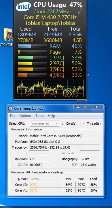

Hallo nochmal,
was sagt ihr dazu? Hier noch Bilder von coretemp: coretemp zeigt fast 100% Heiß(Farbe Orange):
Hier war der laptop sehr überlastet.
