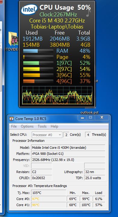

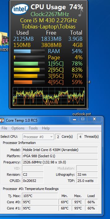

Ich habe gerade 4 Fenster mit 3 Videos und eine normale Fenster. Ergebniss nicht so überzeugend oder? Keine Ahnung was passiert, obwohl alles scheint jetzt gut zu sein. Was solle ich noch machen?
Danke
Hi,
da verstehe ich nichts mehr. Trotz nur 2 Fenster und ein Video, coretemp zeigt Rot: >95°. Obwohl beim Gefühl scheint gar nicht so.
Danke
Hi,

Überzeugend sind die Temperaturen wirklich nicht, aber mal angenommen es ist jetzt alles ordentlich sauber, dann wäre mal interessant zu wissen wie alt das Gerät ist und wie lange in Benutzung. Eventuell wär es mal nötig die Wärmeleitpaste zu erneuern, insofern überhaupt welche verwendet wurde und nicht nur ein Wärmeleitpad.

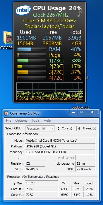

es geht gar nicht mehr. ich habe inzwischen SpeedFan probiert, weil ich dachte AllCPUMeter spinnt, aber die Ergebnisse sind gleich, über 70°. Heute habe ich den Speestest gemessen und was habe ich da? 30.000 Geschwindichkeit, obw0hl ich nur theoretisch 16000 habe. Für 5 Minuten Videos brauche ich 10 Minuten etc...Ich brauche noch dringend Hilfe Bitte.
Danke
Danke

wenn wird wohl nur noch helfen die CPU auszubauen und die WLP zu erneuern.
Laut dem Test wird dein Acer eigentlich nie sonderlich warm:
