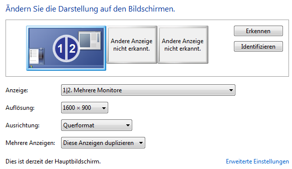

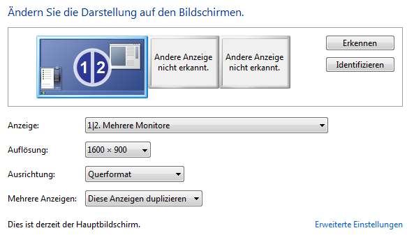

Win+P und dann "Doppelt" ausgewählt:
Monitor bekommt kleine Auflösung (vermutlich, weil TV keine 1200 vertikal darstellen kann) und TV zeigt "blau".

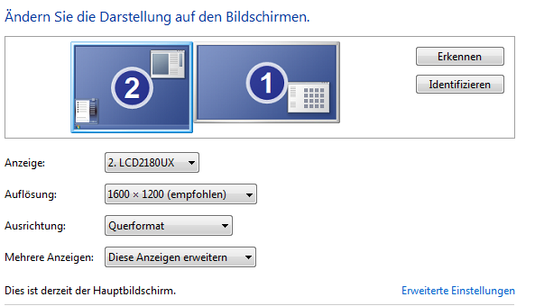

Im Moment sieht es so aus:
Du hast doch schon dupliziert ;) im Screenshot steht doch ne 1 und 2.
Von daher wähle am reciever den hdmi aus an welchem du es angesteckt hast und gut ist.
Versch den BD/DVD-hdmi-anschluß zu meiden' damit gibt es manchmal probs' wenn was anderes als BD angesclossen ist.

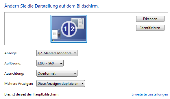

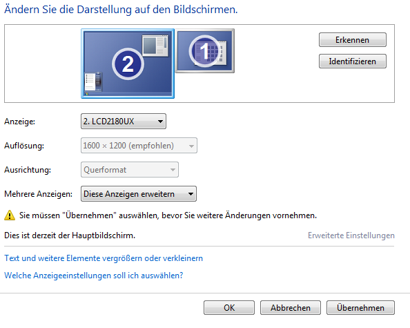

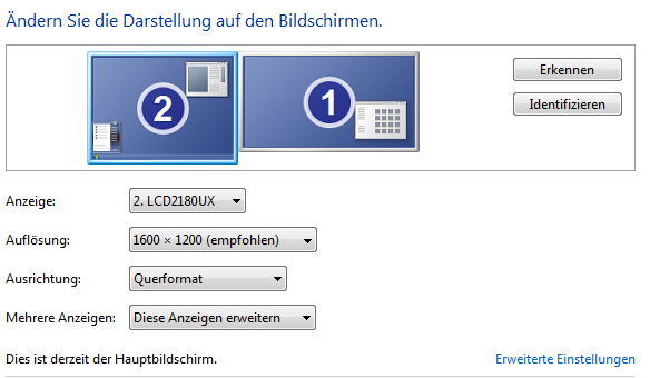

Habe jetzt mal den A/V-Receiver übergangen und direkt den TV angeschlossen:
Man erkennt zumindest die Desktophintergrundfarbe (schwarz, weil noch nicht lizenziert).
So sehen die Einstellungen aus:
(siehe Anhänge)
Falls noch jemand hier ist:
- Was muss noch eingestellt werden? Ein Fenster müsste man doch auf den TV verschieben können, oder?
- Was könnte das Problem am A/V-Receiver sein?

So sieht das doch gut aus. Klar kannst du jetzt ein Fenster rüberziehen.
Was das prob beim AV ist kann ich dir nicht sagen vermutlich hast du nicht den richtigen gewählt. Übrigens hab ich auch noch nie ein hdmi Bezeichnung namens v.aus gelesen denke da ist der Fehler zu suchen

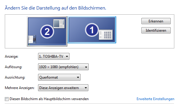

OK, habe jetzt dupliziert und bekomme ein Bild auf beiden Geräten.
Aber:
Wie bekomme ich jetzt eine Full-HD Auflösung hin?
Auswählen kann ich max. 1600x1200 (die 1280x960 hat Win selber so eingestellt).
Das kannst du über dupizieren mit deinem monitornicht machen. Zumindest nicht finden windowsanzeigeeistellng. Du größte Auflösung die du dnutzen kannst orientiert sich an der kleinsten der duplizierten Geräte
Deine vorherige Einstellung mit dem erweiterten bidschirm war doch voll ok, da du dort die auflosug individuell kofigurieren kannst.

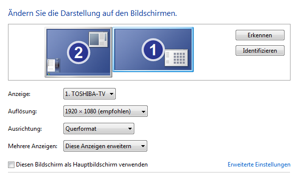

Habe jetzt versucht, die Einstellungen auf den A/V-Receiver "zu übertragen" bzw. über diesen zu schauen:
Das Problem ist, dass ich, sobald ich "erweitern" möchte, mein PC-Monitor als Bildschirm 2 fungiert und der Receiver als 1.
Daher sehe ich auf dem PC-Monitor nur einen "unbedeutenden" Teil des Monitors (keine Taskleiste usw.) und auf dem TV erstmal wieder nichts. Anschluss an "DVR", "DVR" als Eingangssignalquelle gewählt.
Bin kurz davor das Projekt sterben zu lassen, das 20m HDMI-Kabel zurückzuschicken und wieder Rohlinge zu brennen, wenn ich etwas anschauen möchte... :mad:
So fussi vorbei :)
Immer mit der ruhe. Wenn du den erweiterten modus an hast und das bild auf dem tv hast ist das normal, da dieser als hauptmonitor gesetzt ist. Auf deinen screenshots kannst du sehen das du bei deinem lcd-monitor das häkchen nicht gesetzt hast, diesen als haupt-mon zu nutzen. Setzte einfach das häkchen und alles ist gut.
Leider nicht, zumindest nicht bei mir:
Wenn ich da auf "Übernehmen" klicke, dann kann ich danach nichts mehr machen, ausser ESC.

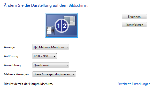

Habe mal mit den Eingangsquellen rumgespielt und noch etwas gelesen:
HDP ist wohl das Beste und es funktioniert auch! Warum andere HDMI-Quellen scheinbar nicht funktionieren, habe ich aber nicht herausbekommen.
ABER:
Der A/V-Receiver erscheint nicht bei den installierten Audiogeräten und damit kann ich den Ton nicht auf ihn umleiten.
Was nun??? :confused_alt::confused_alt::confused_alt:
Nachdem ich das HDMI-Kabel aus dem PC gezogen und dann wieder eingestöpselt hatte, wurde auch der A/V-Receiver als Audiogerät angezeigt.
Dann schien erstmal alles zu funktionieren.
Als ich dann einen Film mit hohem Dunkelanteil gestartet hatte, sah ich, dass es an vielen Stellen immer mal wieder kurz aufflackerte. :utrocket:
Das heisst also, das Kabel taugt in Zusammenarbeit mit meiner Grafikkarte so erstmal nichts. Werde es zurückgehen lassen und es evtl. mal mit einem anderen versuchen.
