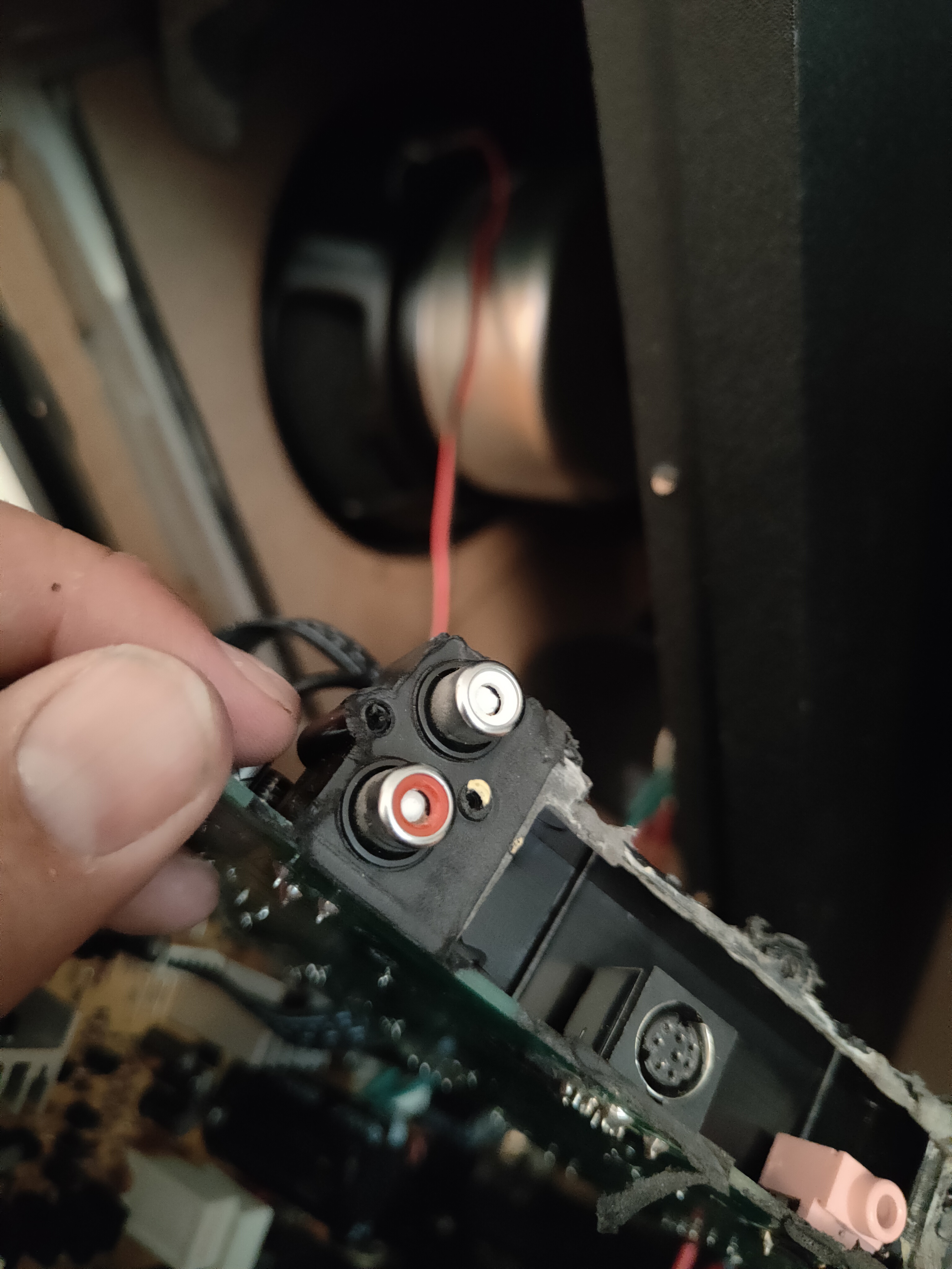

Hi,
bei meiner Teufel 2.1 Anlage sind die Pins abgebrochen.
Hab sie nun auseinander gebaut in der Hoffnung sie von der anderen Seite rausdrücken zu können, geht aber scheinbar nicht.
Hat jemand ne Idee?

Halber Tropfen Sekundenkleber drauf und dann mit irgendwas Passendem rausziehen wäre vielleicht möglich. Muss ja nicht richtig fest sein, sich nur so weit nach vorne ziehen lassen, dass du mit den Fingern dran kommst.

Was hast für Werkzeuge zuhause?
Eventuell kannst du z.b. eine Schraube in den Pin drehen und ihn damit ziehn.
Oder etwas auf den Pin kleben mit z.b. Sekundenkleber und damit ziehn.
Das wäre bei mit eine Geüfhlentscheidung nachdem ich mir das genauer angesehen habe, wie ist z.b. der Pin aufgebaut etc.

Vlt kann dir auch ein örtlich vorhandener Uhrenmacher ect. dir helfen die Pins wieder rauszuziehen.
heißkleber oder sekundenkleber und mit einem dünnen stäbchen dann rausziehen - wie beim abgebrochenen schlüssel im schloss ;)

Kleber oder Schraube (evtl. vorbohren, damit der Pin nicht unnötig breit wird)

oder, wenn das mit dem Kleber nicht geht, das Plastik hinten weg dremeln und schauen ob man sie dann raus drücken kann.
bei meinen handwerklichen Skills kann ich da genausogut mitm Hammer draufdreschen 😁 aber in der Theorie eine gute Idee
falls es nicht eilig ist und normaler sekundenkleber nicht hilft: loctite hat sehr gute sekundenkleber die auch plastik kleben können, die kosten aber auch gut geld. auf dem bild sieht mans nicht so gut aber evtl. einfach die rca/cinch auslöten und neue reinlöten?
aber wie schon jemand geschrieben hat: kommt drauf an was du an werkzeug hast und wie dringend das ganze ist.
könnte mir vorstellen, dass man mit nem wattestäbchen ohne watte (der stab ist inzwischen auch aus papier/pappe) n tropfen sekundenkleber auf die spitze des stäbchens und dann auf den pin drücken.
blos nicht den kleb in die buchse rein geben.
loctite 401 ist bezhalbar: https://www.amazon.de/Loctite-195905-Sekundenkleber-401-5G/dp/B0000WRNV2

Mit dünnem Bohrer (1,5mm) vorbohren, dann ebenso dünne Schraube einschrauben, rausziehen, fertig.

Ich bin neugierig. Wie schafft man es, bei einer Stereo-Cinch-Verbidung BEIDE Pins gleichzeitig abzubrechen? Die Cinch-Stecker haben doch Masseklammern rundherum, was ist denn mit denen passiert?!

nadel nehmen heiß machen reinstecken rausziehen fertig
ich weiss es ehrlich gesagt nicht mehr, steht schon länger rum, glaub beim umzug
so hats funktioniert, ging raus wie nix, danke für den Tipp!
