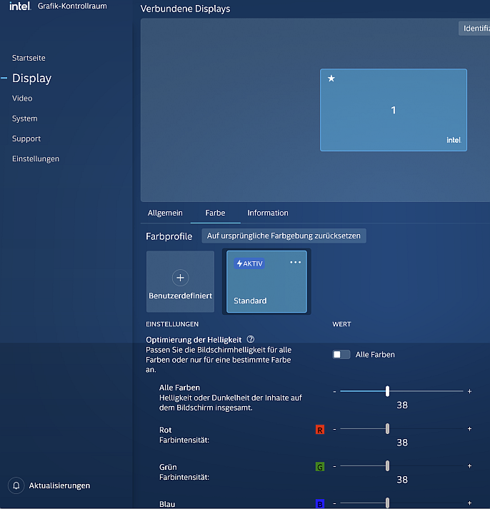

Wie kann man im Intel Grafiktreiber 10 Bit Farbtiefe einstellen? Es wird die iGPU der i9-12900k verwendet, also Intel UHD Graphics 770.
Egal wo ich suche und einstelle, ich kann nirgends 10 Bit einstellen. Treiber ist auf dem aktuellen Stand. Im Intel Grafik Kontrollraum kann ich nur Farben einstellen, aber keine Farbtiefe:

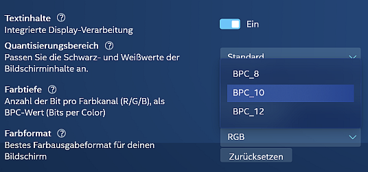

Einstellen in der Intel-Software gibts "nur"bei HDMI.
Danke, das hatte ich auch gelesen, und nach Deinem erneuten Hinweis nochmal getestet, tatsächlich geht es nur per HDMI, es tauchen die Einstellungen dafür auf, aber warum?

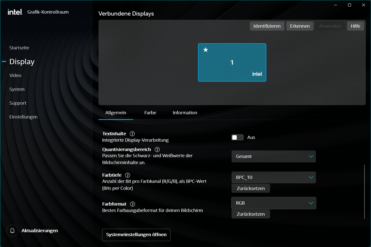

Farbtiefe befindet sich unter "Allgemein" - da schon geschaut?
Danke, das fehlt leider bei DP, bei HDMI wird es angezeigt, aber es reduziert dann die Auflösung und auf 30 Hz.
