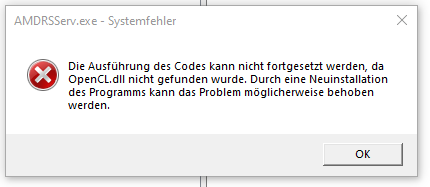

Guten Abend,
diese Meldung tritt nach dem Anmelden bei Windows 10 auf.
Ich kann aber ganz normal am PC "arbeiten".
Ich hatte davor ein Windows update gemacht und Spiele von einer SSD auf die andere geschoben. Aber nichts was mit AMD zutun hat.
Außerdem habe ich alte Intel Treiber gelöscht. Und Nvidia Treiber.
Mehr Informationen habe ich nicht.
Vielen Dank!
Die entsprechende Meldung:

AMD Treiber installiert für das System oder ist nicht das System in der SIG betroffen?
Du kannst das hier ausprobieren, damit kannst du nachschauen, ob noch alte Treiber vorhanden sind. Neuinstallation ist nicht notwendig, hat bei meinem System(Wechsel von Intel auf AMD) auch so einwandfrei nach der Anleitung funktioniert.
Ich habe es gelöst.
Ich musste meinen GPU Treiber aktualisieren.
