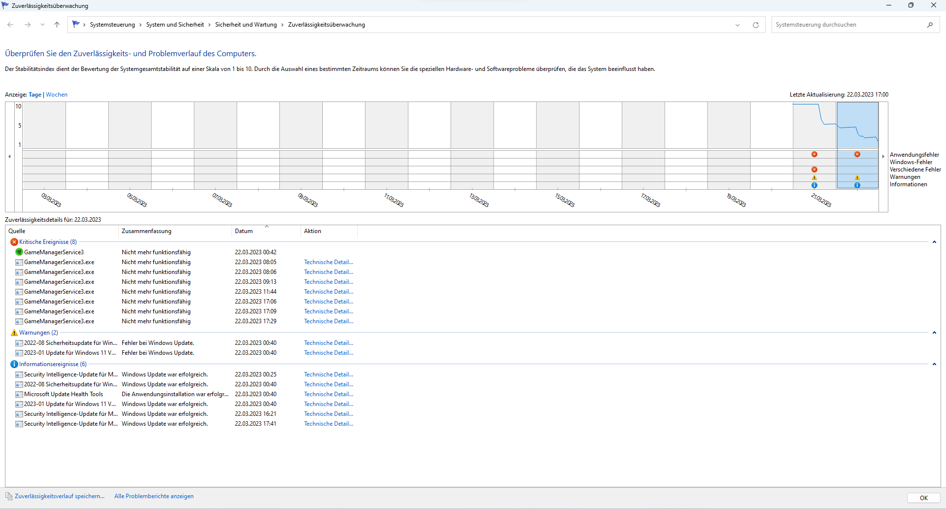

WinFan schrieb:
Besser wäre ein Bild des Zuverlässigkeitsverlauf und den spezifischen Fehlermeldungen
in den Details
Der Text der bei Allgemein steht oder unter Details die Angezeigte Ansicht oder XML-Ansicht?
Reicht so auch schon, das Windows-Update noch mal prüfen, ansonsten mal die Problembehandlung starten, zum Gamemanager kann ich nichts sagen, das Tool kenne und nutze ich nicht

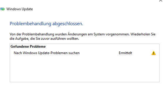

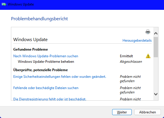

Beim Versuch den PC herunterzufahren, startet er wieder neu.
Problem wurde erkannt. Ich habe die Problembehandlung 2x durchgeführt.
Leider ohne Wirkung.

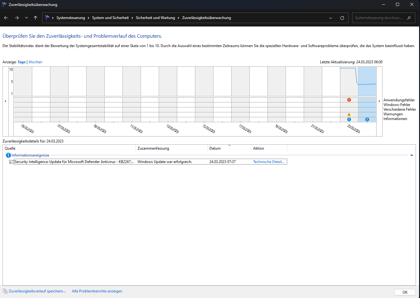

Zuverlässigkeitsverlauf lese ich nochmal nach 0 Uhr aus. Sieht aber deutlich besser aus.
Reaktionen: Alexander2
Sieht gut aus, rote Lampe leuchtet wie gesagt noch (ich denke der erste Start ist zu vernachlässigen, waren überwiegend fehlende Treiber).
