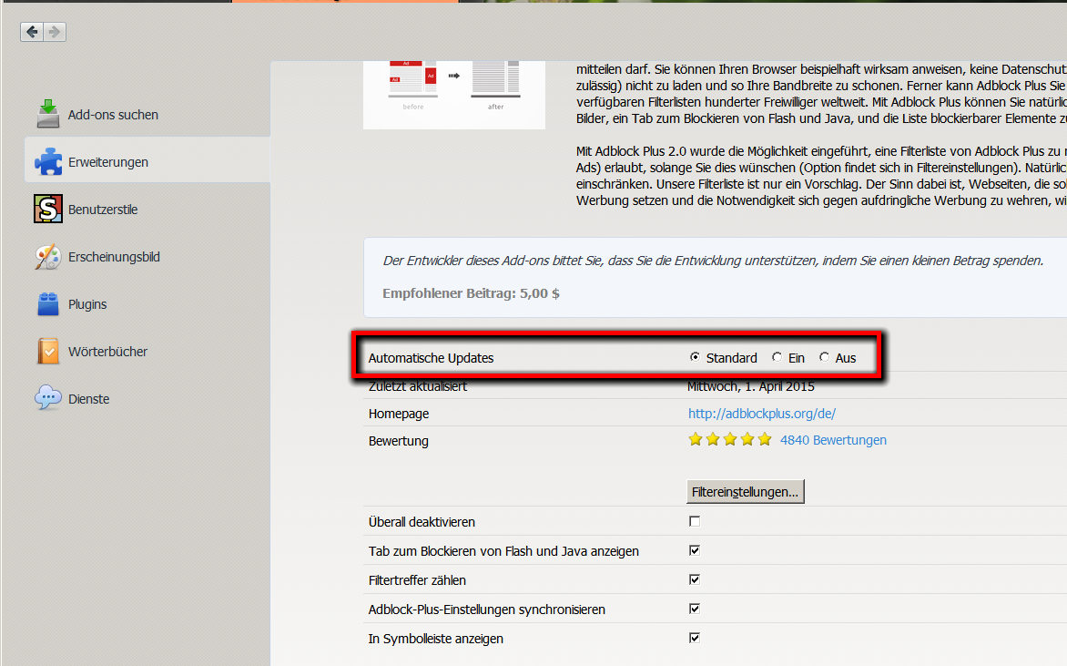

Wie auch immer: Für jedes Add-on gibts im Add-ons-Manager des Firefox die Optionen Automatische Updates: Standard, Ein, Aus.
Hallo, das habe ich schon deaktiviert aber es wird dennoch nach neuen Versionen gesucht und DAS möchte ich deaktivieren. Es soll ausschließlich nach neuen Versionen gesucht werden, wenn ICH über das Zahnrad "Auf Updates überprüfen" klicke.
