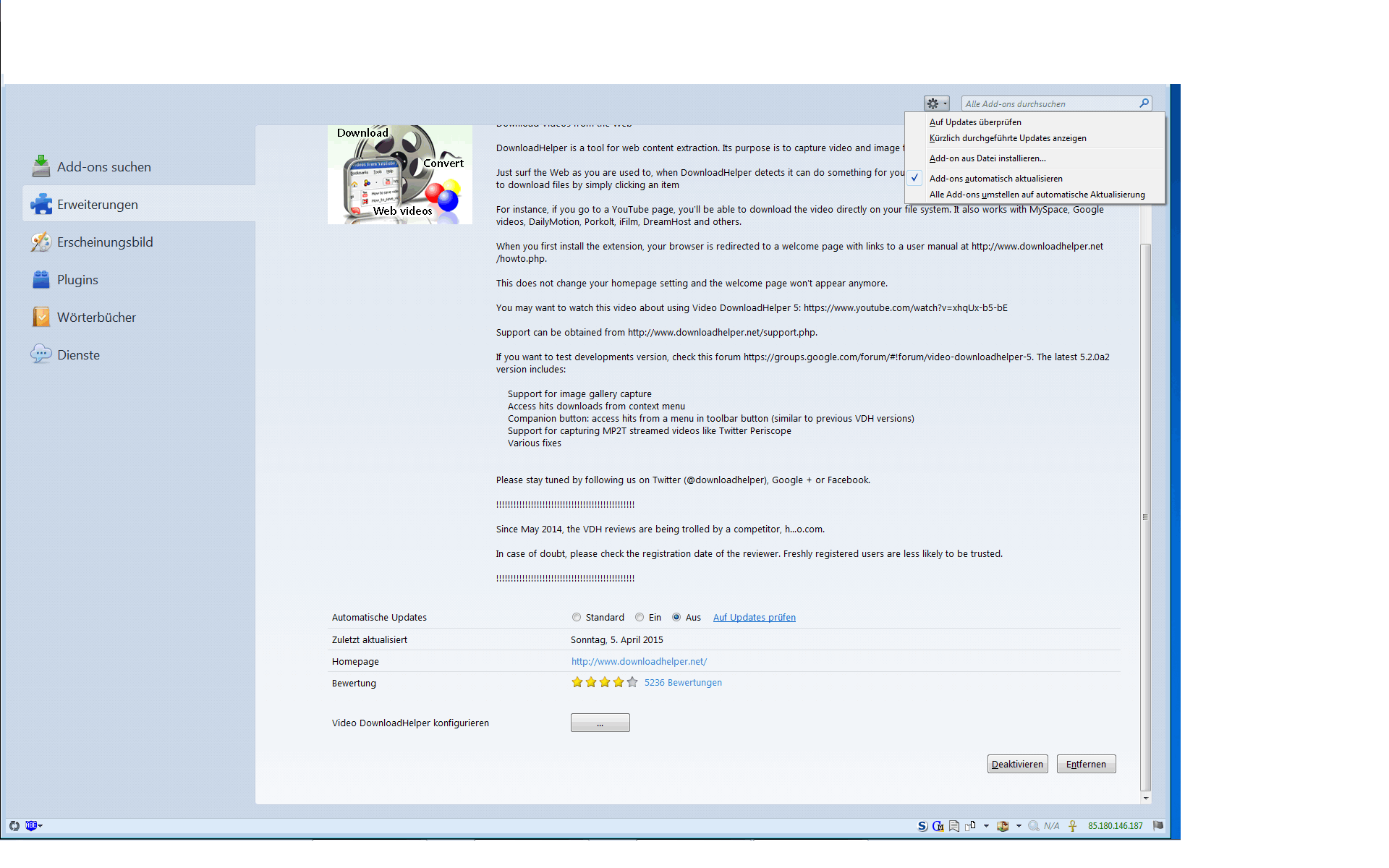

Hallo, das habe ich schon deaktiviert aber es wird dennoch nach neuen Versionen gesucht und DAS möchte ich deaktivieren.

ich habe jetzt mal den Versuch gemacht und eingestellt wie es IRON67 beschrieb:
Ergebnis, funktioniert NICHT so wie ich das möchte, da ein neues Update angezeigt wird!
PS. Mein FF ist natürlich aktuell.
Bist du schon mal auf den Gedanken gekommen, global das Automatische Update zu deaktivieren (laut deinen Screenshots ist es ja entgegen deinen ersten Aussagen sehr wohl aktiviert) und dann für jedes (nicht nur für die zwei, um die es dir geht) Add-on EINZELN festzulegen, ob autom. aktualisiert werden soll?

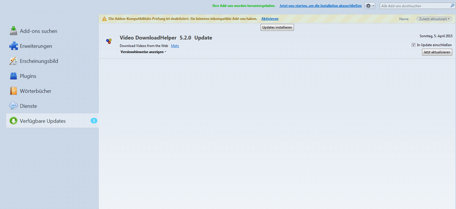

Ich habe mir jetzt mal spaßeshalber eine ältere Version in meinem FF installiert und für den Downloadhelper das autom. Update deaktiviert. Klappt einwandfrei. Wenn ich nach Updates suchen lasse, wird zwar der Hinweis angezeigt, dass ein Update verfügbar ist (und ein entspr. Button [Jetzt aktualisieren], aber den muss ich ja nicht anklicken. So what? Es installiert sich nichts von allein, die alte Version bleibt im FF installiert und alles ist gut. Es ist mir schleierhaft, wo da ein Problem sein soll.

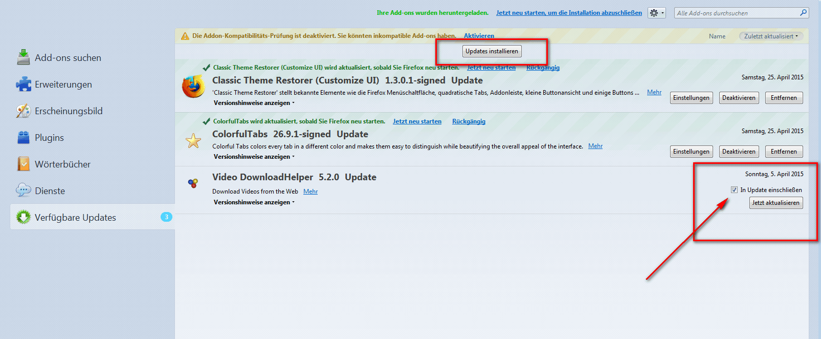

Danke IRON67 für die Info, so ist es ja bei mir auch. Ich möchte halt keine Info, also die Meldung, dass ein Update verfügbar ist.
Da ich von Natur aus Faul bin, klick ich immer auf "Updates installieren" und dann werden halt ALLE installiert, auch bei den wo ich es NICHT will, weil halt immer wieder automatisch der Haken gesetzt wird. Und das ist mein Problem, ich will nicht, dass das Add-on Kontakt zu seinen Server herstellt und somit auch nicht weiß, dass es aktualisiert-ergo ein Haken gesetzt -wird.

Tja, aber genau das geht doch problemlos. Alle außer denen, die du auf manuell umgestellt hast (also AUS für autom. Updates) werden direkt heruntergeladen und installiert. Bei den Ausnahmen erscheint ein Hinweis, den du einfach ignorieren kannst, so lange du willst. Wenn dich selbst der HINWEIS stört, geht es dir doch gar nicht um die Updates, sondern um die Optik, ums Aussehen und den Umstand, dass da etwas anders ist als sonst. Anders lässt sich dein Hin und Her nicht erklären. Was du erreichen willst, ist machbar, aber das willst du nun auch nicht, weil da ein Hinweis erscheint. OMG. Weltuntergang incoming.
