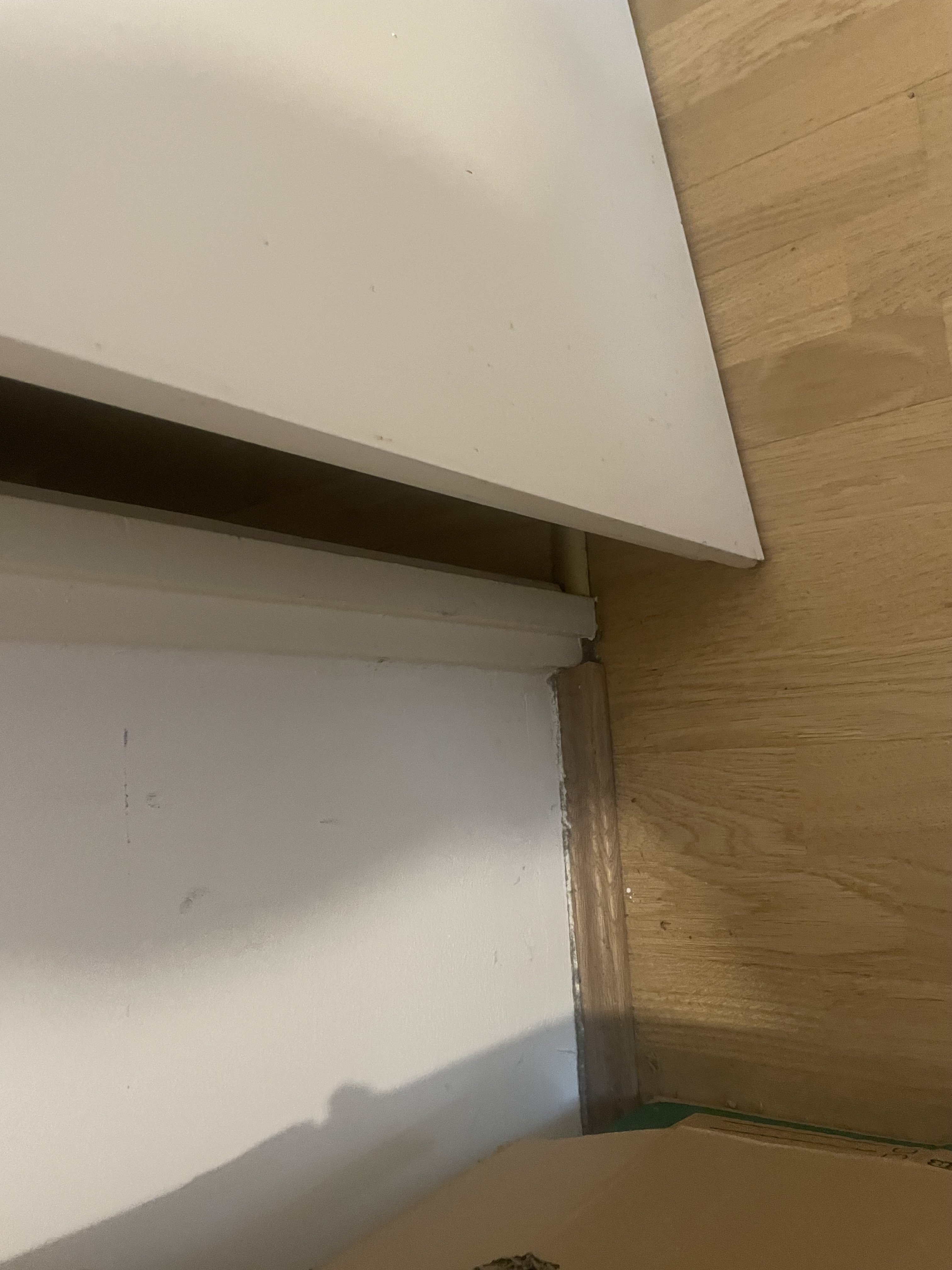

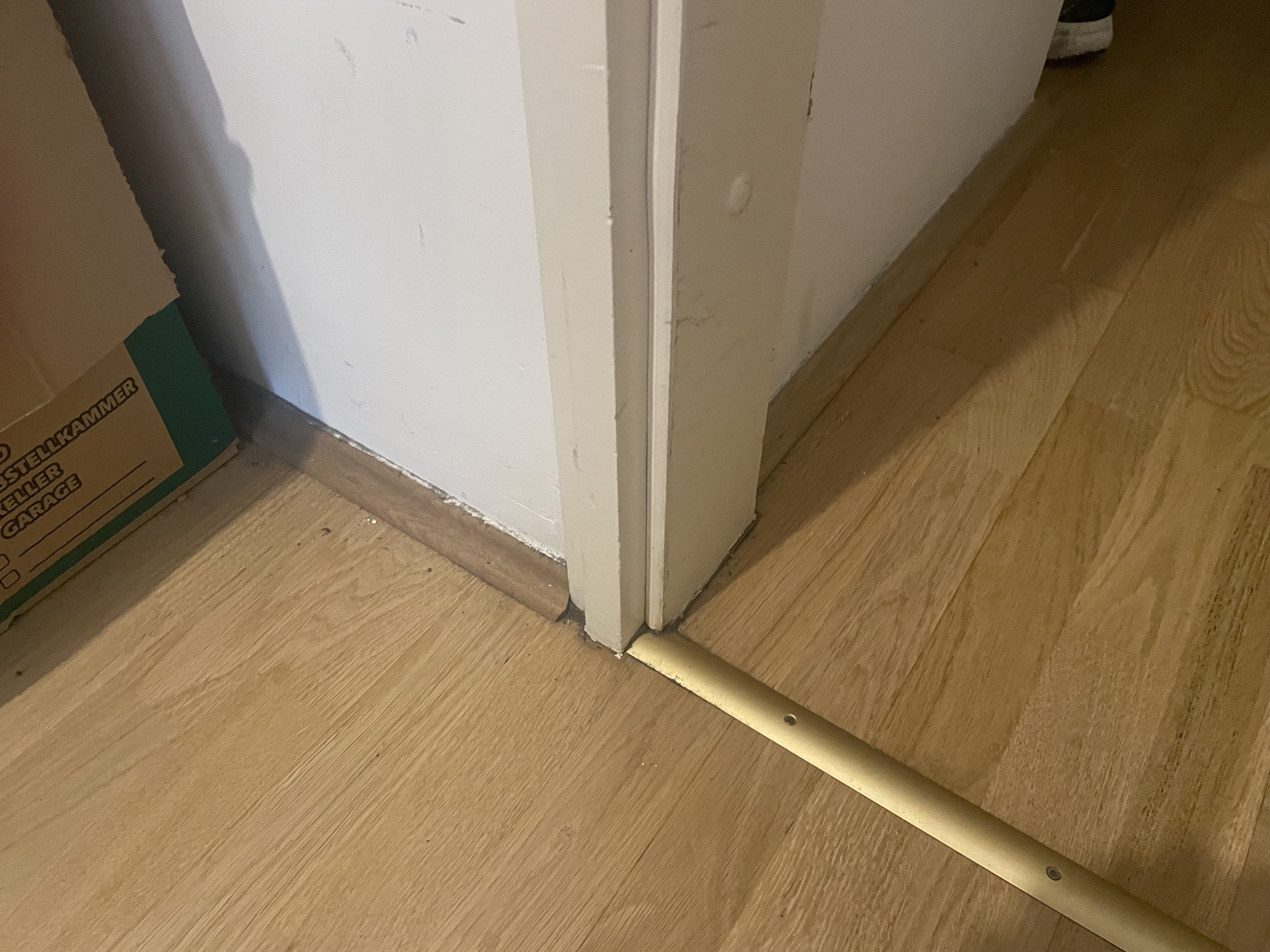

da ich auf Glasfaser wechsele, muss ich aus der Diele ein Kabel durch die bebilderte Tür bekommen. Ich lebe in einer Mietwohnung mit Stahlbeton. Die Fläche, welche ansonsten zu durchbohren wäre, ist 80cm dick. Das könnte ich selbst eh nicht machen und bräuchte Hilfe. Es handelt sich um einen 500er Glasfasertarif.
Vielleicht geht es aber auch mit der Tür?
Im Internet habe ich ältere Artikel gefunden, die von LAN Flachbandkabeln sprechen.
Könnte dies eine Option sein?
Bräuchte man dann nur das Kabel, um das Kabel, auch durch eine geschlossene, Tür zu bekommen oder noch etwas anderes?
Gerade, wenn ich Fernsehen schauen, sollte die Tür besser geschlossen sein.
Bei weiteren Rückfragen bitte melden :)
Herzlichen Dank

Wenn der Abstand bei geschlossener Tür groß genug ist und das Flachbandkabel nicht gequetscht wird, dann brauchst nur das Kabel.
Reaktionen: drrrk, schlangski, Scirca und 3 andere
es gibt flache LAN Kabel die bekommt man fast überall durch. wenn es von der Tür ständig gequetscht wird dann könnte es ab und zu kaputt gehen, von daher gleich zwei drei als Ersatz

Normalerweise empfehle ich in solchen Fällen immer die Bekleidund der Türzarge einseitig zu entfernen und das Kabel dort durchzuführen. Das geht bei dir aber nicht, weil der Türrahmen zu alt ist. Es bleibt also nur bohren oder ein Flachbandkabel, welches du auf dem Boden durch die Tür führst.
Ein Flachbandkabel unter die Metallschiene. Oder falls dies nicht möglich ist, die Metallschiene losschrauben, ggf. vom Kleber am Boden trennen und ein Stück raussägen. Beim Auszug die Metallschiene ersetzen.
Falls die Tür weiterhin schließbar sein soll, würde ich das Kabel dort nicht entlang legen.

man kann auch schräg durch die Wand bohren. Dann sind es nur 20cm.
Wie sieht es denn oberhalb der Tür aus? geht die Tür bis zur Decke oder ist dort die Wand evtl. dünner?
Reaktionen: Helmut-H, Qyxes, blastinMot und 6 andere
Scheuerleisten abnehmen und dann von außen schräg in den Raum bohren (knapp am Türrahmen vorbei)
das sind dann ca. 20-25cm und damit kann auch ein Hobby Handwerker umgehen ;-)

Fußbodenleisten beidseitig der Türzarge entfernen und hinter der Zarge leicht diagonal (wegen Biegeradius) durchbohren. Das Kabel kann man danach einfach hinter der Fußbodenleiste weiter zum Zielort verlegen.
Falls sich hinter der Zarge ein aktiver Kamin befinden sollte, darf dieser auf keinen Fall angebohrt werden! Dann direkt hinter der Zarge durchbohren.

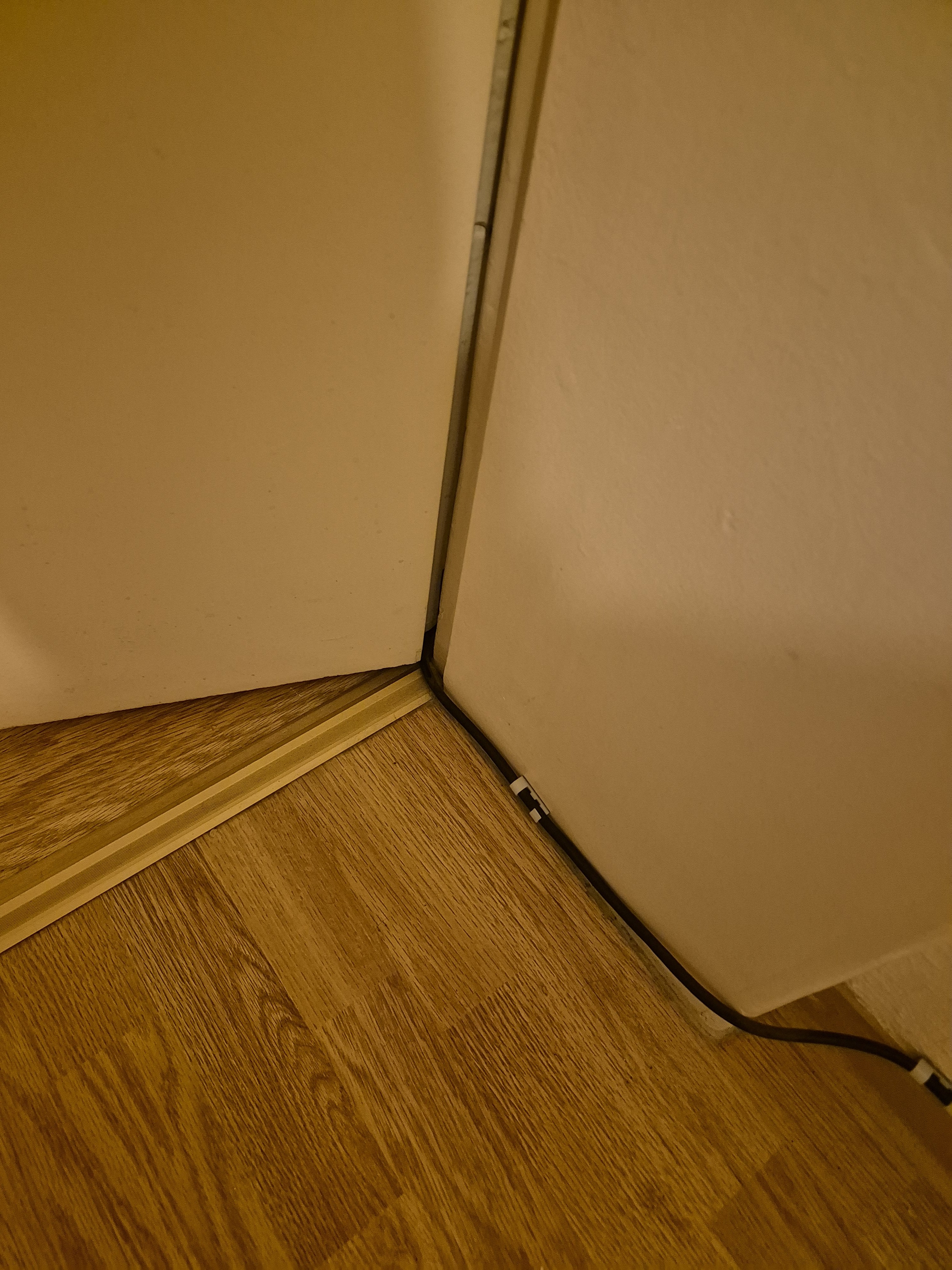

Da ich in meiner letzten Wohnung 10 Jahre auch bei der Tür durch musste, hier meine Lösung von damals.:rolleyes:
Flachbandkabel, und am Türrahmen unten am Boden etwas mit der Flachfeile abfeilen (je nachdem wie gut der Rahmen eingebaut ist, bekommst du es vielleicht auch so drunter!).
Dafür musst du dann nur kurz die Bodenleiste abmachen, und danach wieder anbringen.
Hat wie gesagt bei mir 10 Jahre Problemlos funktioniert!, und ich konnte auch die Tür schließen. ;)

Geht vielleicht auch ganz ohne Hand anlegen an Türrahmen, Fußleiste oder Wand.
Je nachdem, wie alt und "schief" Tür und Wand zueinander sind, wie viel Platz ist und wo das Kabel herkommt (habs auch an einer Stelle über der Tür verlegt, wenn das nicht stört).
Bei mir passt hier sogar ein normales Kabel ohne Quetschung durch und ich kann die Tür noch schließen.
