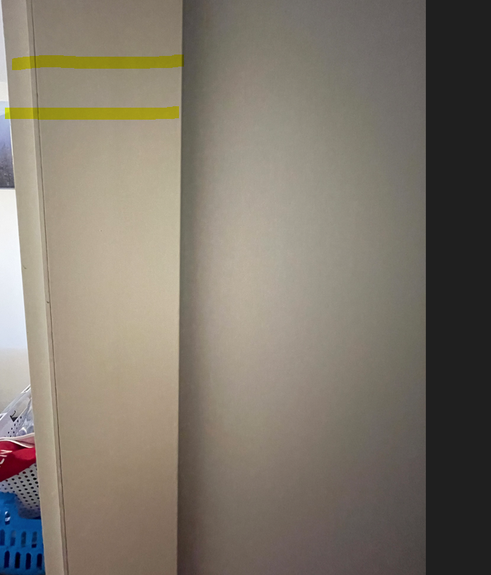

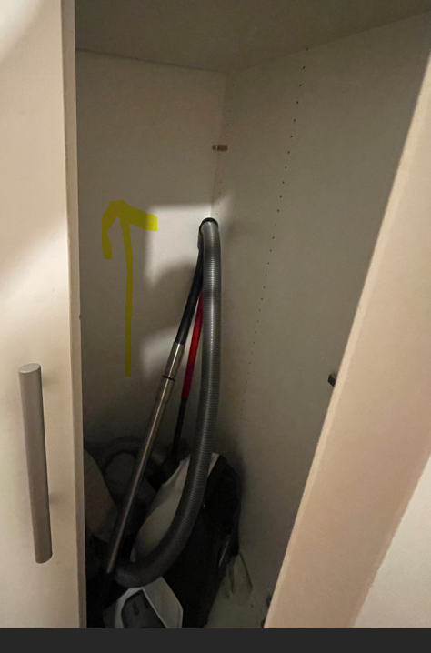

  • gestern war jemand da und schaute sich die Situation wegen der Tür an. Da war ich echt benebelt, aber man könnte natürlich auch das Kabel durch den Schrank legen. Dieser hat eine Tiefe von 60cm, so dass man nur noch 20cm durchbohren müsste. Der Herr meinte, das sei nur in denb Decken Stahlbeton, in den Wänden nicht
  • es bräuchte nur ein etwa 10mm großes Loch durch die Rückwand des Schranks sowie der Wand sowie ein Loch im Holzboden des Schranks (wegen der Schranktür) sowie eines Leitungssuchers/finders
a) Macht das alles aus eurer Sicht auch Sinn und sind 20cm machbar durch die Wand?
Die Kabellänge müsste etwa 2m betragen.
b) der Türrahmen sei nämlich nicht aus Holz (daher nicht leicht zu durchbohren) und durch die Türleiste sei es auch schwer durchzukommen. Maximal könnte man noch einen Schlitz seitlich am Türspalt unten bohren. Empfehlung sei aber klar durch den Schrank und Wand.

wenn du bohren willst und in der (nun tatsächlich dünneren wand) nichts drin ist (wasser/elektro/kamin/goldschatz/...), denn bohr
wenn du nicht bohren willst dann probiers einfach mit einem der vorgeschlagenen, dünnen oder flachen kabeln einfach aus normalerweise, geht es immer, irgendwo durch da nie 100% dicht abgeschlossen wird
Ja und ja. Wenn dort keine Heizung oder Badezimmer/Küche in der Nähe sind würde ich mir weniger Sorgen wegen Rohren machen. Strom ist direkt über der Fußleiste auch selten ein Problem, der einzige Fall der mir da einfällt sind senkrechte Steigeleitungen aus den Wohnungen üner dir für Keller. Wurde früher so schonmal gemacht.

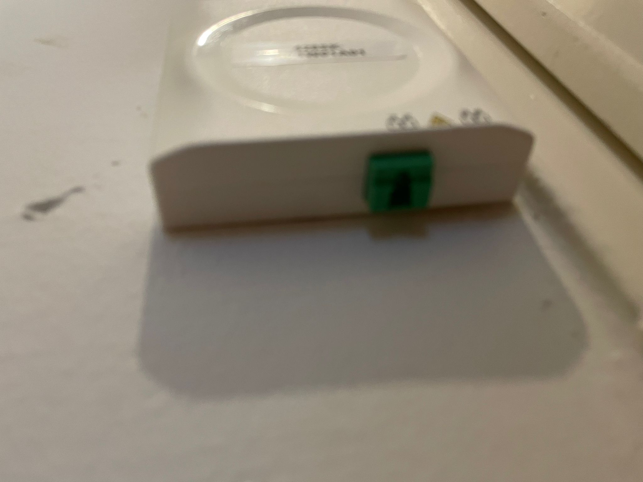

  • bislang ist nur eine solche Dose angebracht (siehe Bild) worden, die für FTTH gedacht ist. Laut MNet nennt man diese UND. An dieser wird dann noch deren ONT (Glasfasermodem mit Anschlussmöglichkeit für CAT 7 LAN Kabel) angebracht

1) Ist das dann wirklich ein Cat7 Kabel? wie dieses hier?
Nein, du brauchst ein Glasfaserkabel mit dem Stecker LC/APC.
FohlenBoy schrieb:
2) Ist dann das Modem auch gleichzeitig der Router, sprich, man hat dann gar keine FritzBox mehr?
Nein. Du kannst Modem und Router trennen, also 2 verschiedene Geräte, verbunden via Netzwerkkabel. Du kannst beide Geräte auch kombinieren, bspw. als FritzBox 5590/5690.

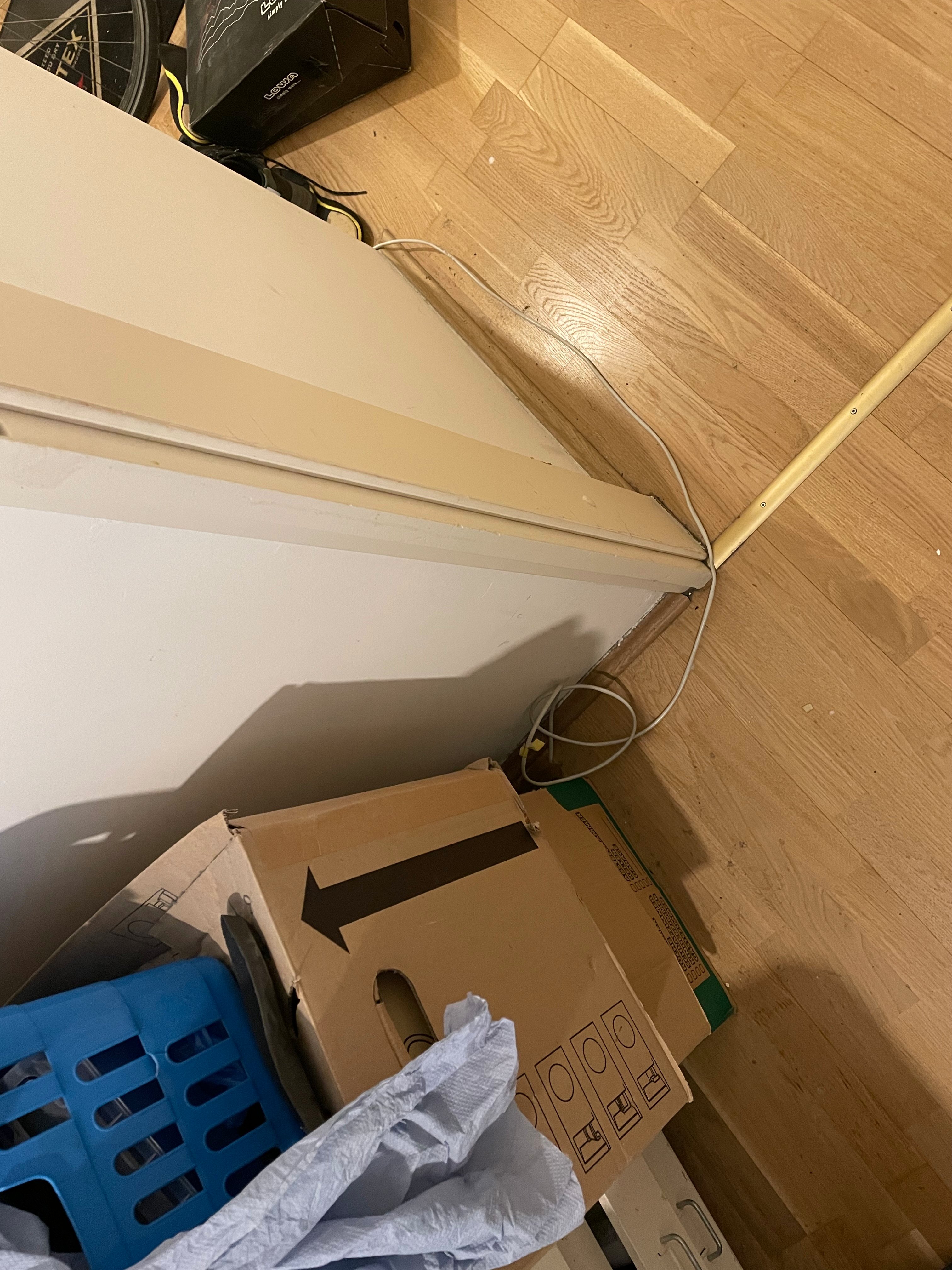

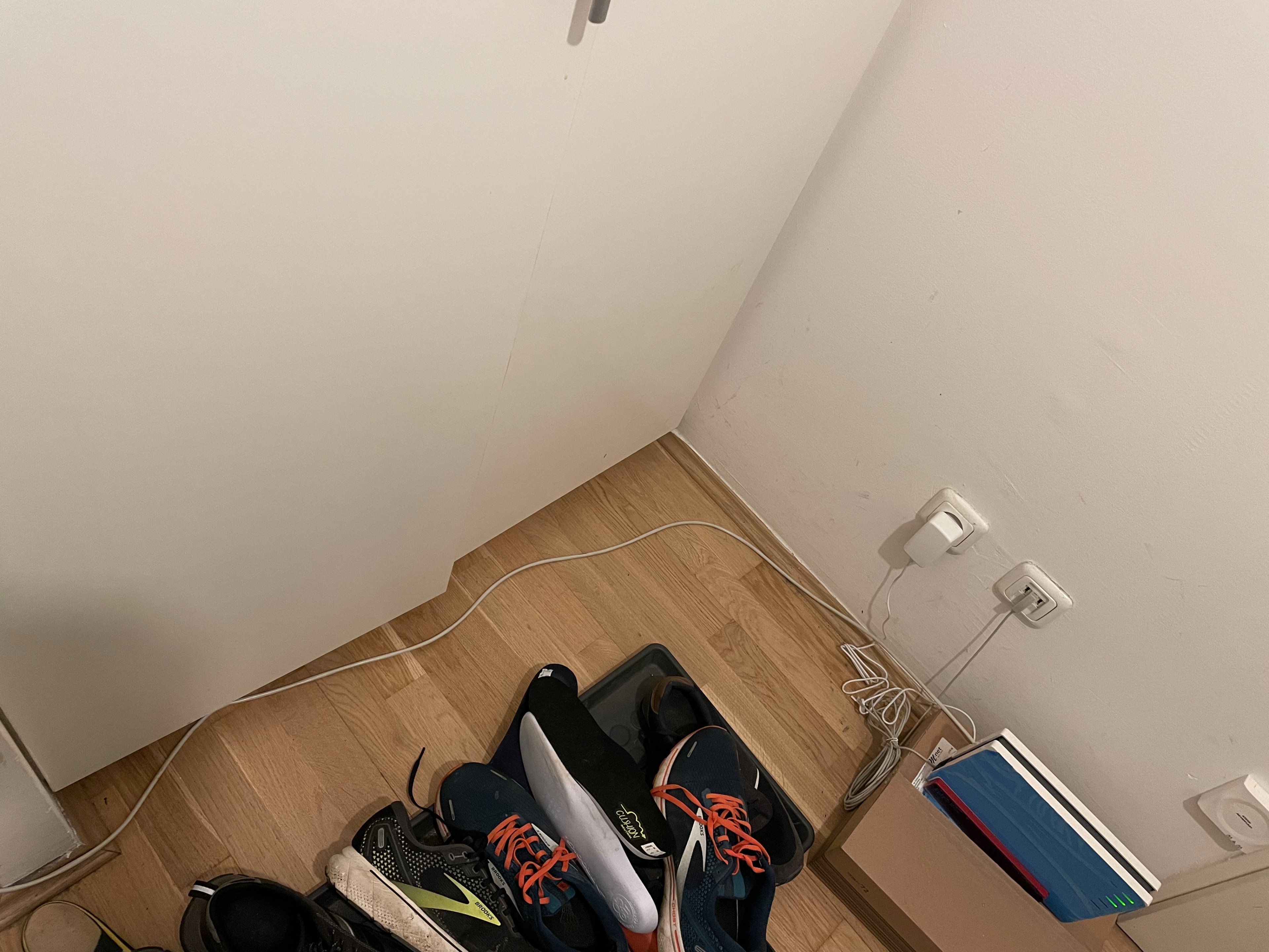

was für ein Kabelrohr benötige ich bzw. würdet ihr empfehlen?
Es geht darum, das LAN Kabel vom Glasfasermodem in der Diele, auf einer Gesamtlänge von etwa 4,80m, zum Glasfaserrouter im Wohnbereich zu bekommen.
Die jeweiligen Wandlängen sind zwischen 90 und 120cm lang. Daher frage ich mich, wie man das mit diesen 1m langen Teilstücken hinbekommen soll.
Das hier ist ein gut bewertetes Produkt, aber in sooo vielen unterschiedlichen Varianten. Und man kann sie doch nicht zurechtschneiden.
https://www.amazon.de/dp/B079WPWK5V...WBKAKCZPP&ref_=list_c_wl_lv_ov_lig_dp_it&th=1
Danke euch
Ab in den nächsten Baumarkt und dort was schönes aussuchen und bei der Gelegenheit auch ne passende Säge und ggf ne Feile oder Schmirgelpapier zum entgraten kaufen.
Wenn das nicht so Dein Ding ist, bleibe ich bei der Empfehlung.
calippo schrieb:
Beauftrage einen Elektriker, der macht das dann fachgerecht und Du musst Dir keine Sorgen machen und den Kopf zerbrechen.
30*15 oder 20*10mm Größe nehmen für das Lan Kabel?
An der Türleiste müsste man dann etwas absägen, damit man hier das Kabel (ohne Kabelkanal) verlegen kann oder?
Prinzipiell so groß wie möglich zwecks Erweiterungen 😎 Das verlegen geht dann auch einfacher. Klar kann ein größerer Kabelkanal halt auch schlechter aussehen, das ist dann Kompromissfrage.
Warum nicht im Kabelkanal?
