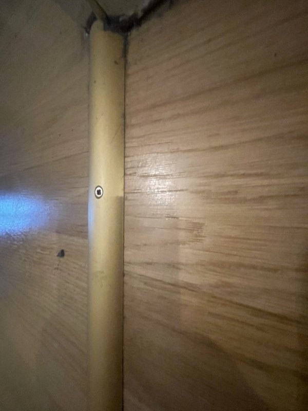

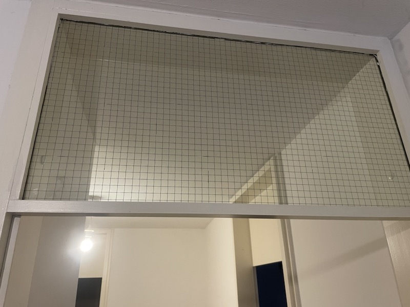

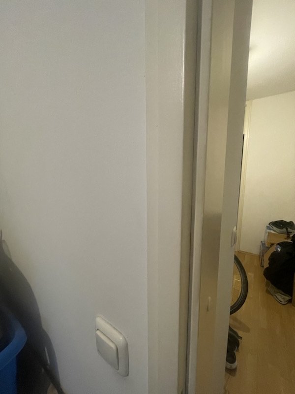

Ich habe jetzt noch mal drei Bilder der Tür gemacht. Auch von der Glasplatte oberhalb der Tür sowie der Leiste und vom Türrahmen, da hier auch gesagt wurde, dass man ggf. durch diesen bohren könnte.-
Wichtig: das mit der geschlossenen Tür ist deshalb wichtig, so dass ich TV mit der Soundbar schauen kann. Nicht, dass durch ein Loch im Türrahmen (und sei es noch so klein) es dann doch lauter wird Richtung Wohnungstür.
Es wäre super, wenn ihr mir sagen könntet, mit welche Methode ich es als erstes probieren sollte. Falls mit Kabel gerne auch mit dem Hinweis, ob ein durchgängiges Faltkabel besser ist oder solche dezidierten Durchführungen
Teilweise sagen hier Leute ja auch, dass die Flachbandkabel sich dann leicht abnutzen können bei geschlossener Tür, andere sprechen von mehrjähriger Nutzung.
Sehr technisch visiert in Sachen Bohren & Co. bin ich nicht.
Vielen Dank

normal ist das flache kabel kein problem, keine tür schliesst so perfekt ab, die würde sonst klemmen oder am rahmen oder am boden kratzen
du kannst ja ein stück papier nehmen paarmal falten bis 3mm dick ist und gucken ob das drunter oder neben dran durch passt
die durchführung, macht wie gesagt nur 100mbit (führt nur 4 adern durch), wenn dir das egal ist kannst das auch probieren
Bei der einfach verglasten Scheibe oberhalb der Tür, brachst Du Dir um kleine Löcher im Türrahmen akustisch wohl keine Gedanken machen ;).

Als Tischler eine Sache von 5 Minuten. Als Laie schwierig. Linke Zarge unten sauber einen 1cm "hohen" Streifen ca. 8cm lang (müssten das sein) raussägen (Feinsäge) und später wieder einleimen und mit Holzkit schick / Unsichtbar machen. :schluck: :heilig:
Reaktionen: MichaelKnight und Gamer_One
Ja, das ist auch mein Gedanke, als ich das gesehen habe. :rolleyes: ;)
Ich würde weiter empfehlen, Scheuerleiste abschrauben, den Dreck am Türrahmen wegkratzen ;), und dann würde es mich doch sehr wundern, wenn unten am Rahmen nicht ein Spalt wäre der groß genug ist, um da ein Flachband darunter zu schieben.:)
Ich würde an den Fußleisten/Sockelleisten und der Leiste in der Tür mal genau gucken, ob da zwischen Fußboden und Wand genug Platz wäre.
Ich hab ein Flachband Cat7 mit 25m vom Wohnzimmer entlang von 2 Wänden, dann 3 Türen und noch mal 2 Wänden bis zum PC verlegt.
An den Wänden jeweils zwischen Wand und Laminat (Sockelleiste hinterher angeklebt) und unter den Türen dann im Silikon und unter der Übergangsleiste.
Wenn an den Türrahmen nicht genug Platz ist: Stechbeitel nehmen und das Laminat etwas zurecht stutzen und hinterher ist die Silikonfuge halt 2 mm breiter :)

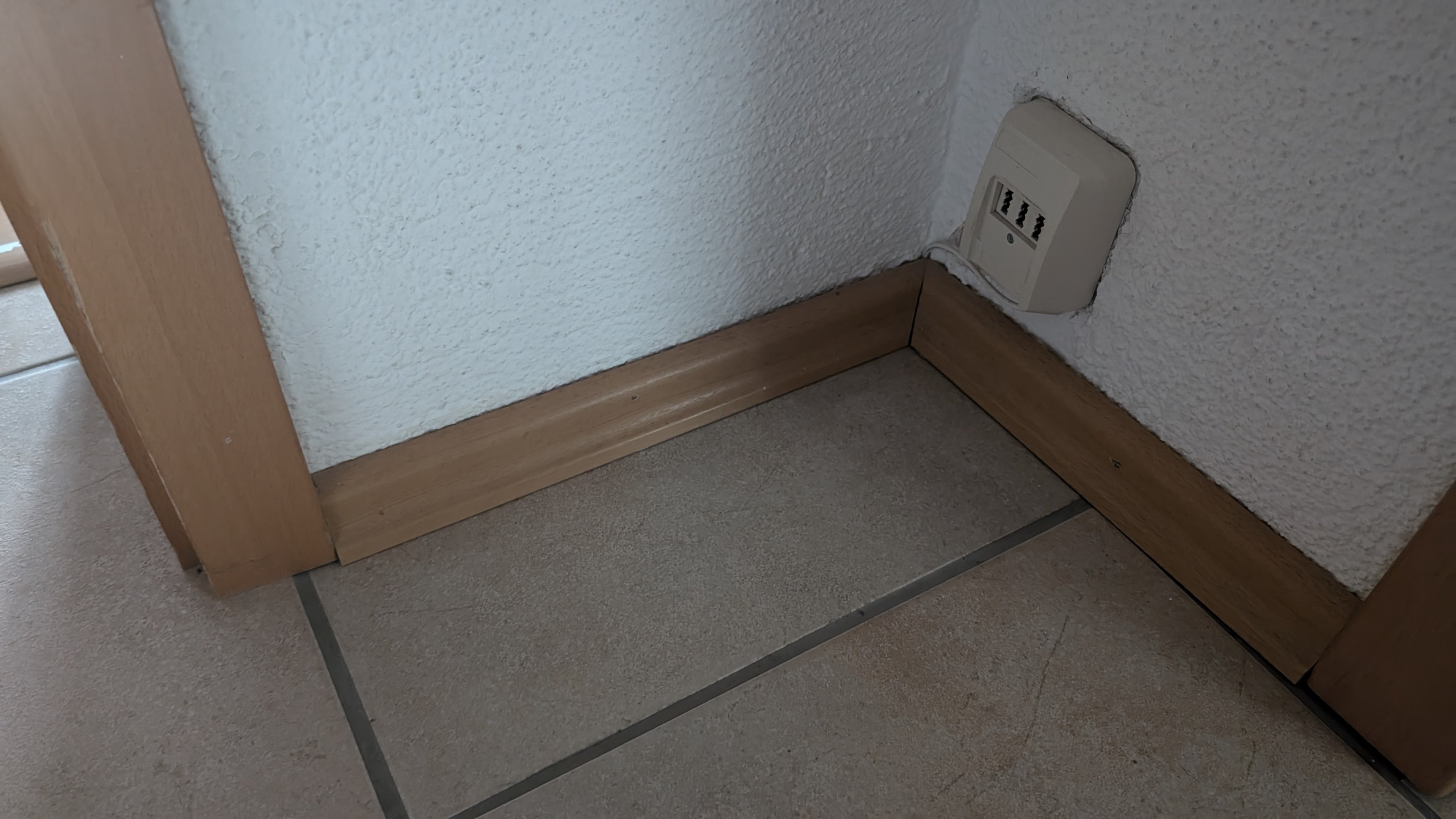

Ich würde die Fußleiste abmachen und schräg durchbohren. 80cm Stahlbeton ist ungewöhnlich, da wird irgendwas gemauert sein. Wenn die Bohrmaschine auf dem Kopf liegt, kriegt man da auch ein unsichtbares Loch hin. Ist zwar "nur" VDSL, aber das Loch ist 14mm dick (Hatte keinen dünneren Bohrer mit 30cm länge). Würde vielleicht das letzte Stück ohne Schlag bohren, sonst kann zu viel Weg Platzen.
Ich würde auch von der 80cm Wand aus Bohren.

Bei geraden Bohrungen ja, bei ner Schrägen verdammt schwer. Da muss nur einmal der Bohrer in der Wand in ne Fuge laufen. Dann lieber in einem durch.
