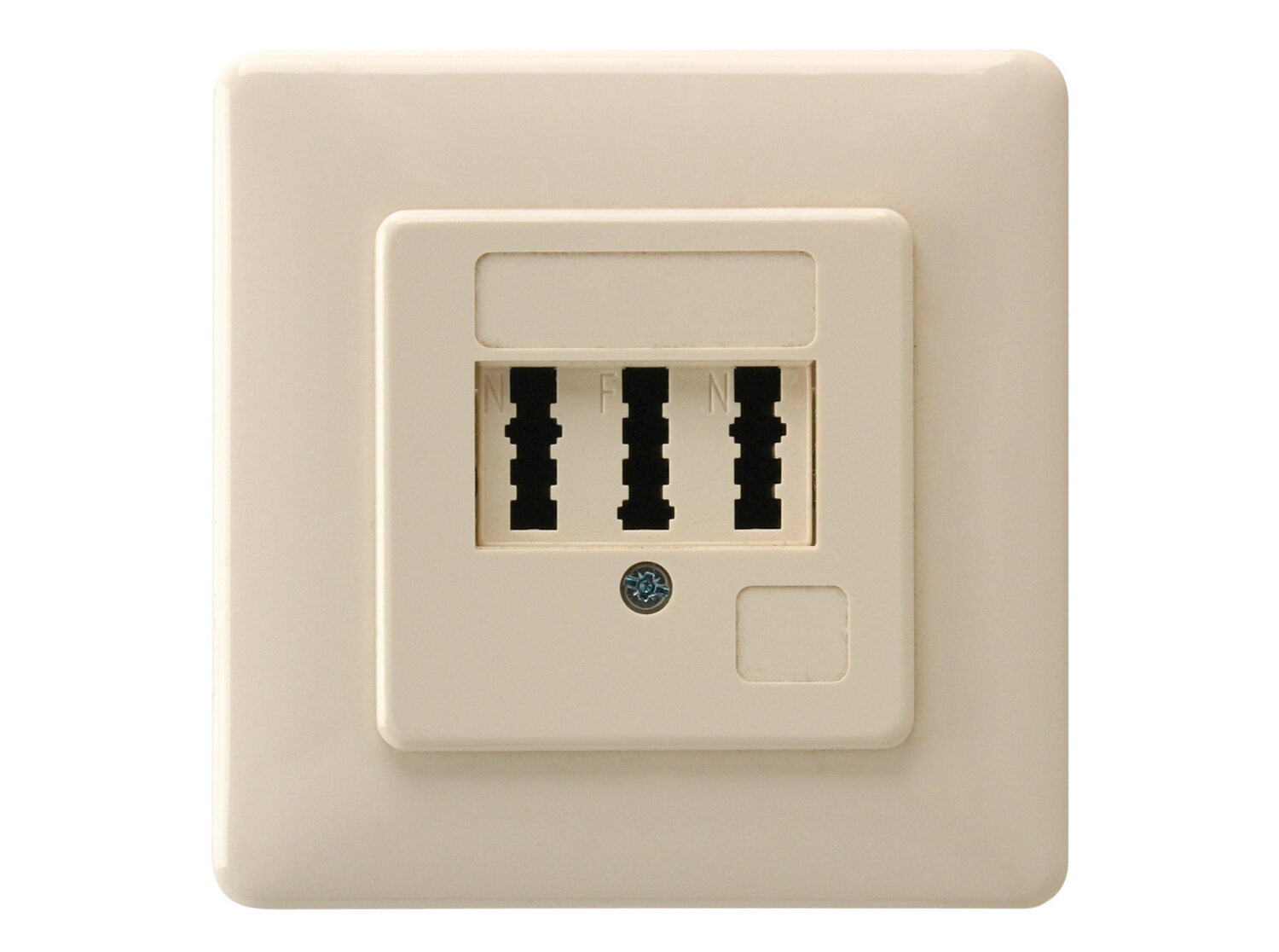

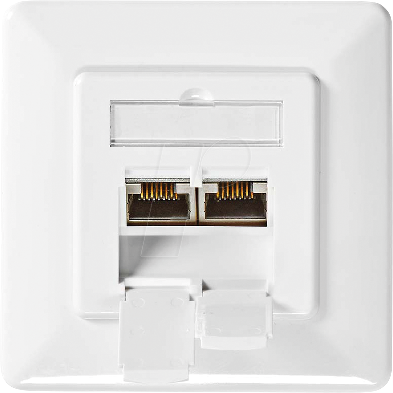

Um mal die Begrifflichkeiten zu klären
TAE / Telefon / DSLMultimedia / Kabel / COAXRJ45 / LAN
Welche davon ist es?
Reaktionen: tollertyp, wrglsgrft, blalaber und eine weitere Person

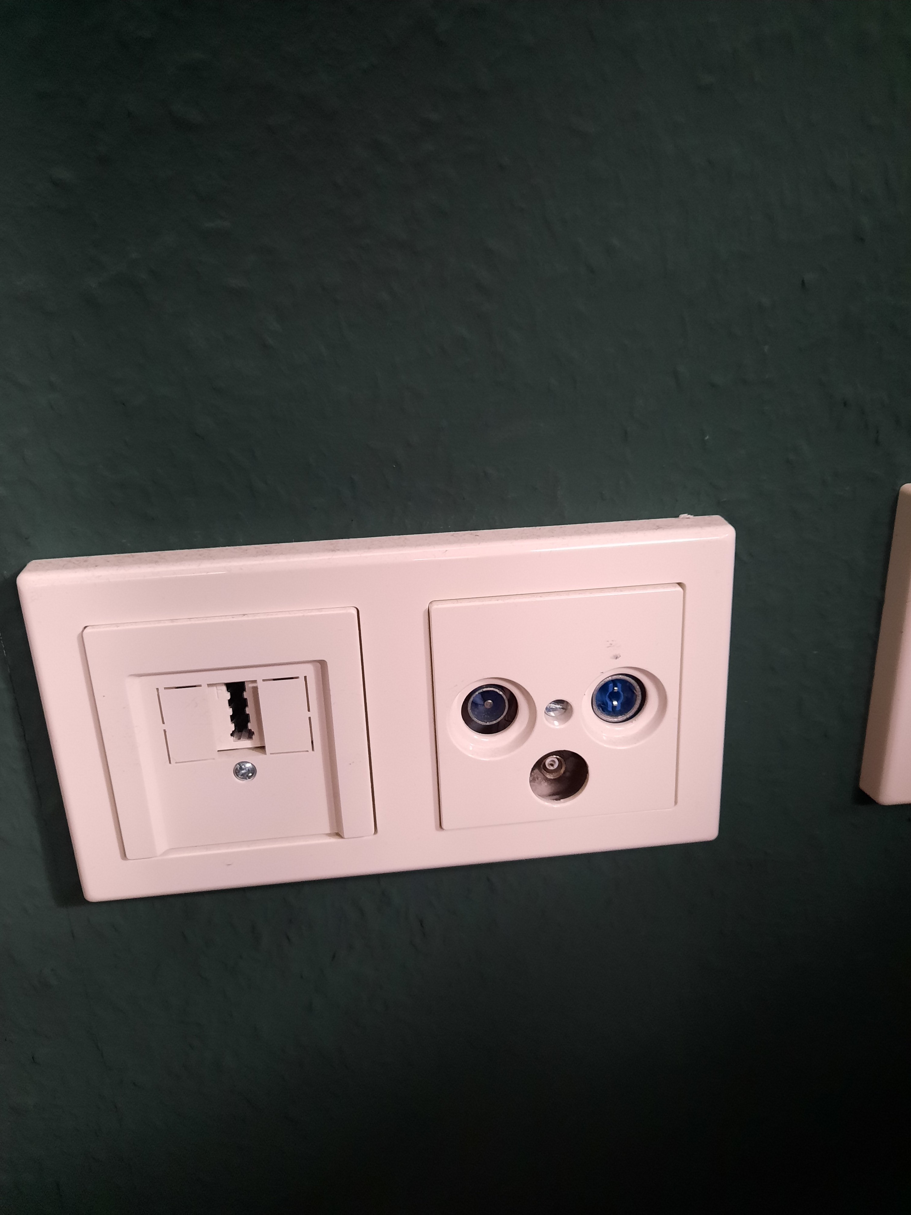

@corsa222 falls du mich meinst: Das in der Mitte ist eine Multimedia-Dose für COAX/DOCSIS Anschlüsse. die benutzen auch F-Stecker für die Daten. Das hat nichts mit SAT zu tun.
Telekom MagentaZuhause
Doch klar, schau dir doch mal dein Bild an da steht doch eindeutig SAT auf der Dose :)
Generell finde ich es aber so wie oben dargestellt irreführend, denn bei vielen Wohnungen wird es wahrscheinlich genau eine so eine Dose geben, bei der dort vermutlich das Signal von der Satelitenschlüssel anliegt. Da dann einfach mal Internet hinzuschreiben könnte gerade bei einem Eröffnungspost wie oben zu mehr Verwirrung führen als eh schon vorhanden ist.
Ok, Bild ist getauscht. Aber wenn es dir um Vermeidung von Irreführungen geht, warum nicht gleich der Text, anstatt diesen Halbsatz als Frage?
Weil auf dem Bild (das immer noch da ist btw.) eben tatsächlich SAT steht und man wie oben geschrieben in der Regel davon ausgehen kann, dass sich dahinter Antennen/Satanschluss verbirgt.
Bei mir steht da Data. Mach mal ein Refresh der Seite.
Aber er schreibt, dass es die gleichen Dosen sind. Also beides SAT oder beides Kabel. Und wenn beides SAT ist, wird an der einen Kabel-Modem/-Router hängen und würde daher keine Rolle in der Gleichung spielen.
Okay, nun erstehe ich, er hat die Buchse für den Router im Wohnzimmer (Telefon, Kabel), und die gleiche Buchse auch im Arbeitszimmer. Da ist nichts mit LAN-Buchen vermutlich.

Oh man, da hab ich ja was los getreten.
Hab mal ein Bild angehangen.
Diese "Dose" hab ich sowohl im Arbeits. - als auch im Wohnzimmer.
Im Wohnzimmer hab ich da den Router drann.
Um meine Frage nochmal genauer zu Formulieren:
Was muss ich tun damit ich an der Dose im Arbeitszimmer auch mittels Kabel meine Xbox anschließen kann. ? (
Ich hab eigentlich keine Lust auf Bohren und 30m Kabel aus dem Wohnzimmer verlegen zumal das Arbeitszimmer nicht neben an sondern schräg gegenüber liegt und die Diele jetzt nicht gerade dazu einlädt Kabel zu verlegen. Müsste um 5 Türen rum und und und :)
Mein Router : Fritzbox 6591 Cable
