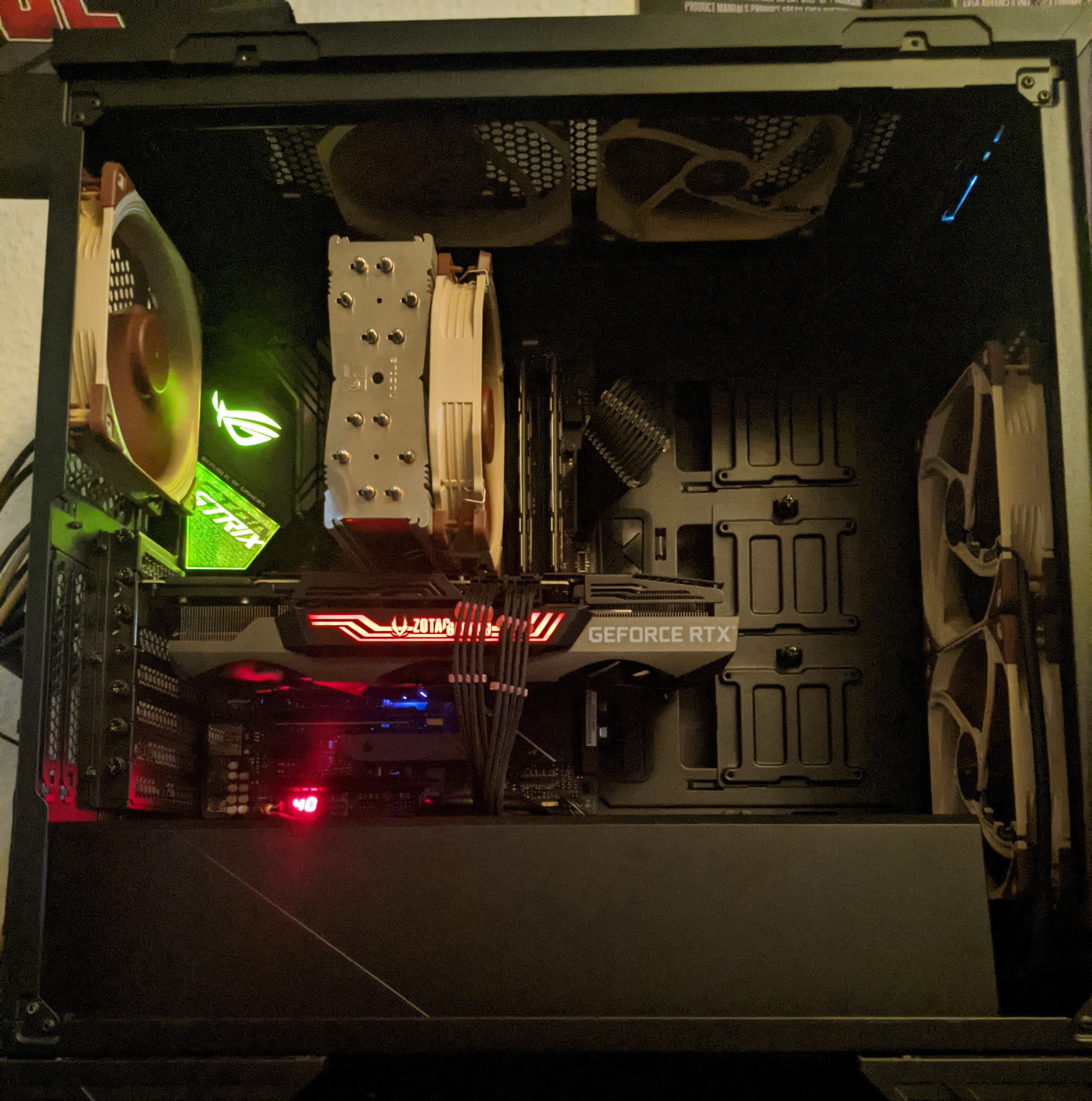

HandsomeKojak schrieb:
Die Lüfter sind definitiv richtig verbaut, wie oben im Post beschrieben.
Ich poste als nächstes ein Bild vom Gehäuse
Also du hast geschrieben
  • 2x Front intake, 1x Oberseite outtake, 1x hinten outtake
Die beiden Frontlüfter sind in deinem Bild genau so montiert wie die oberen Lüfter, als kommt die Luft von vorne rein und von oben rein, klar staut sie sich in der Mitte, wo die GPU die Luft nach oben pustet.
Und was ist mit dem zweiten Lüfter, denn man oben sieht? Du hast geschrieben du hast nur einen Oben, funktioniert der zweite nicht oder pustet der ebenfalls nach unten(sieht man bei der Qualität sehr schlecht)?
Ich seh das anders. Ich glaube der vordere obere ist gar nicht angeschlossen, und der hintere obere ist richtig rum verbaut und bläst raus.
Wenn ich das falsch sehe und oben vorne bläst tatsächlich rein ist das Problem gefunden, ja.

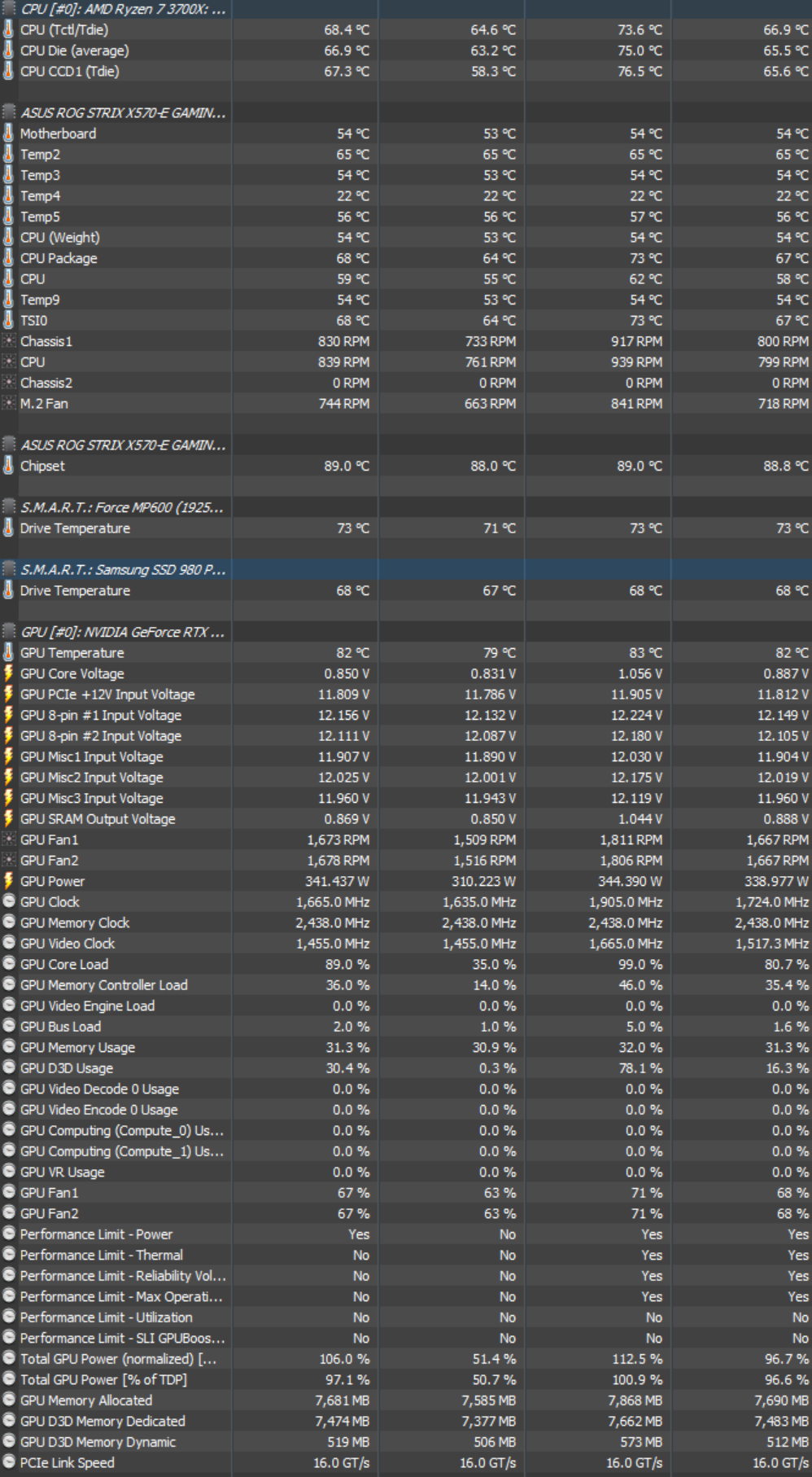

Weasel0815 schrieb:
Da wird eigentlich alles außer die Cpu um einiges wärmer wie das zu erwarten wäre.
Alleine schon die Nvme Temperaturen würden mich stutzig machen vom Chipsatz gar nich erst zu reden.

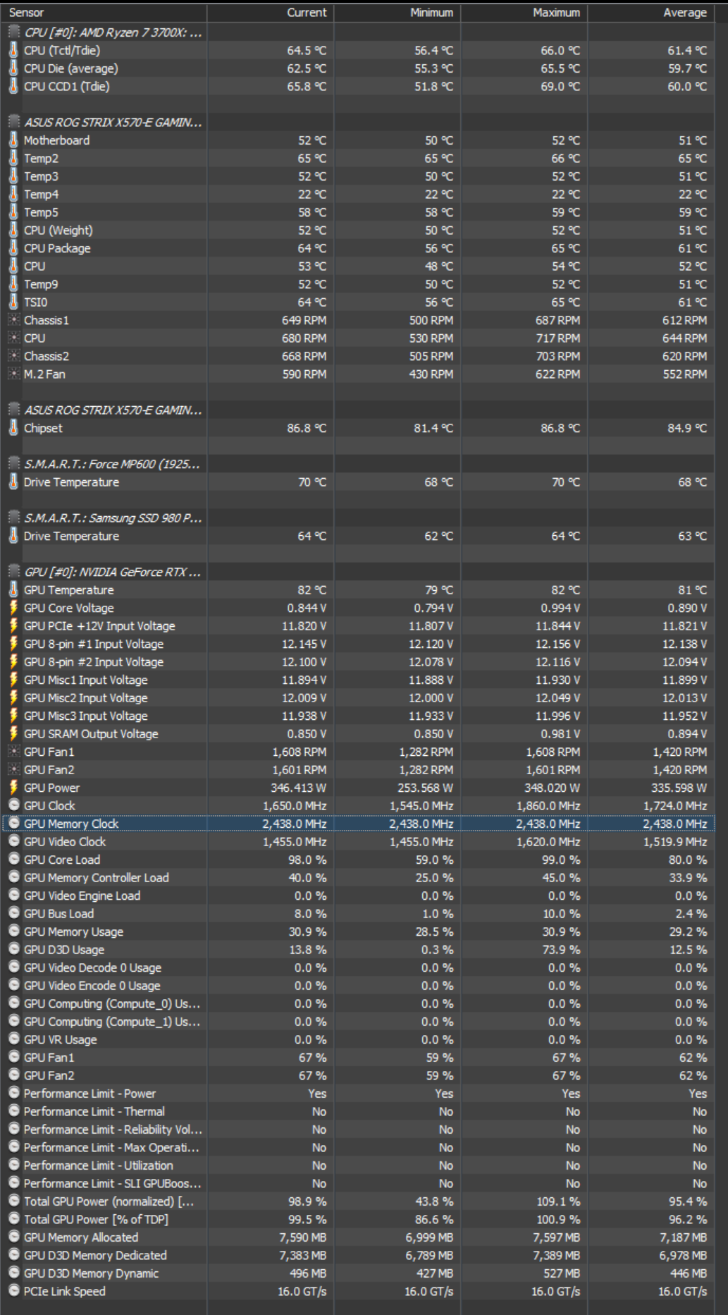

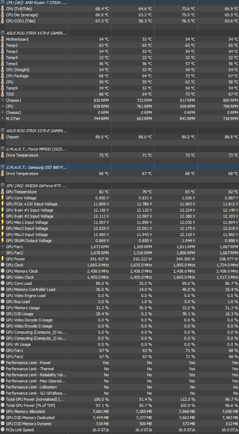

Könnten wir da Fotos vom Aufbau und nen Screen von den Last Temperaturen ohne Seitenwand von Hwinfo64 bekommen ?
Habe jetzt nochmal ein Foto zum Thema hinzugefügt, trotzdem nochmal hier als Anhang + Screen von HWInfo bei Red Dead Redemption und offenem Seitenfenster.
Also auch bei der mäßigen Bildqualität müsste man dann dort aber die Rotorblätter sehen, wenn der Lüfter still stehen würde. Ne, der dreht ziemlich sicher und bläßt Luft von oben ins Gehäuse.
Reaktionen: HandsomeKojak, Fuchiii und leonavis

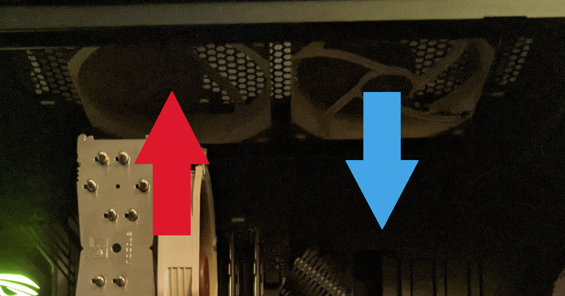

Stimmt ich habe vergessen dass ich vor kurzem aus Verzweiflung den zweiten rechten oberen intake Lüfter angeklemmt habe, um zu schauen ob mehr intake egal wie irgendetwas bringt, hat es aber nicht. Ich hab den jetzt wieder abgeklemmt, heize noch einmal auf und poste nen HWInfo screen.
So wie ich das sehe bläst der Lüfter oben rechts rein und der oben links raus. Irgendwie suboptimal das Ganze.
Warum drehst du ihn nicht einfach rum? Mehr Intake von oben bringt definitiv nichts, weil du die Luft so noch mehr in der Mitte hälst, du musst die Luft ja stärker nach oben raus bekommen.
Reaktionen: HandsomeKojak, Blekota und leonavis

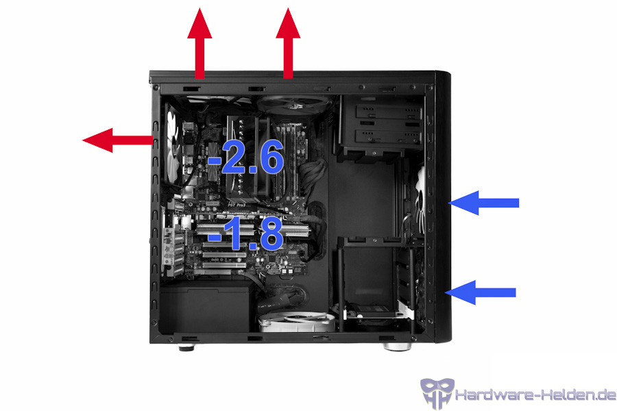

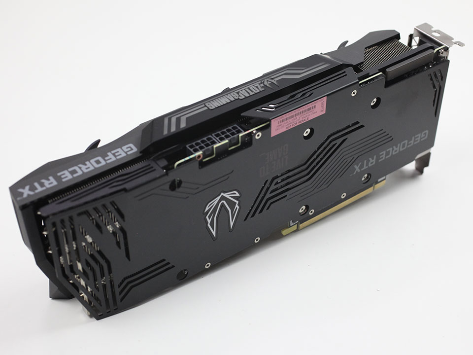

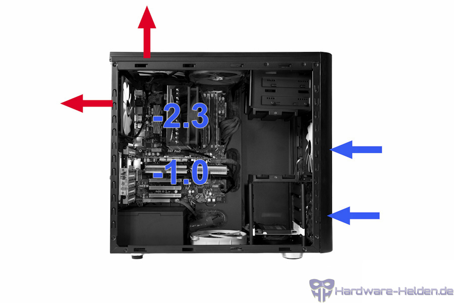

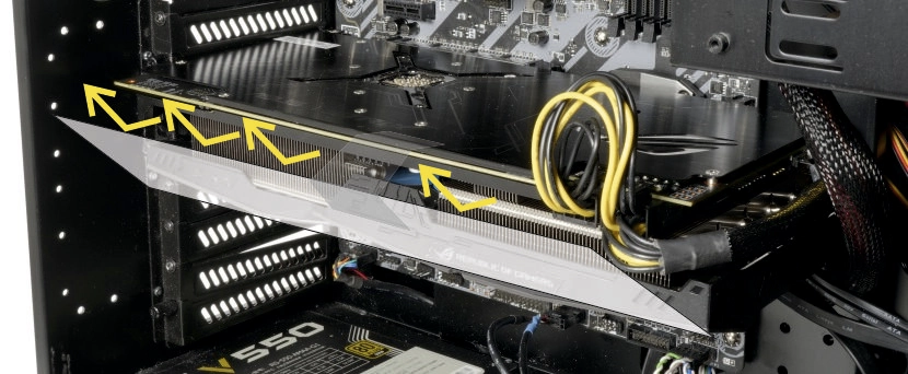

[Quell: Der perfekte Airflow | Hardware-Helden.de]

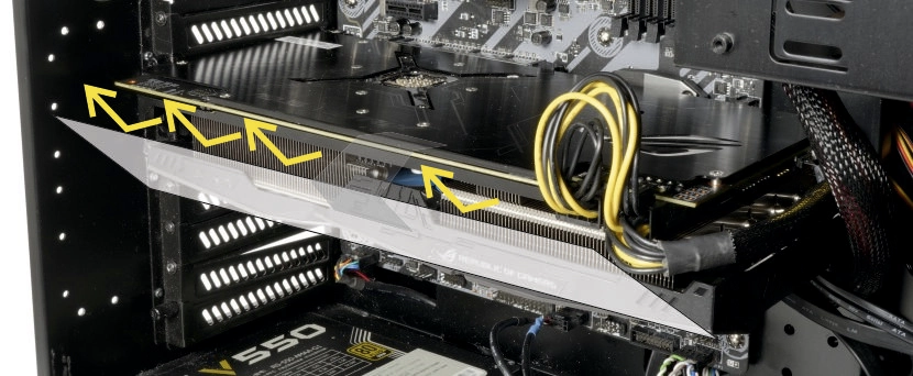

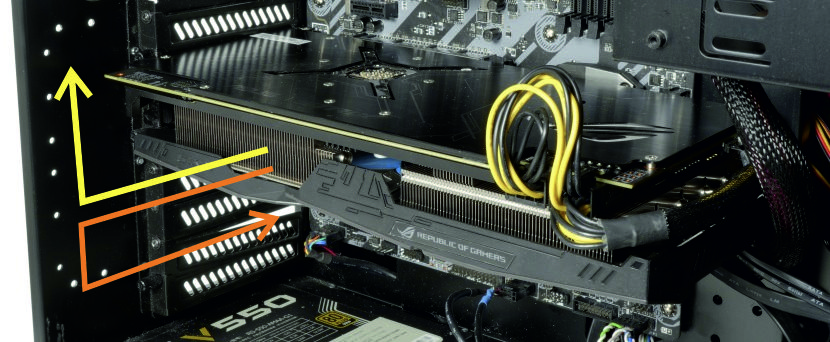

Zur Grafikkarte
Grafikkarten mit Axiallüftern
Ähnlich bescheiden sieht es auch bei den meist billigeren Lösungen der Boardpartner aus, deren Axiallüfter zwar leiser arbeiten, die Heißluft jedoch im Gehäuseinneren nur verquirlen und am Ende einen unangenehmen Hitzestau begünstigen. Vor allem Nvidia-Karten und AMD-Karten mit mehr als zwei Lüftern arbeiten dabei mit vertikal angeordneten Kühlfinnen.
[Quelle: Grafikkartenbelüftung und Kühlung | Igor'sLAB]

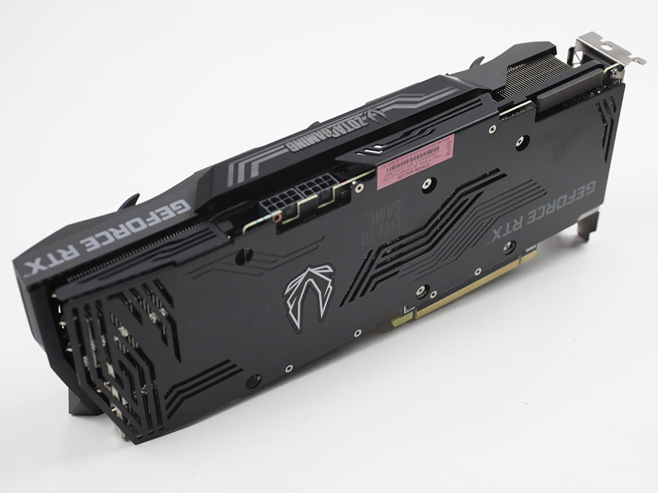

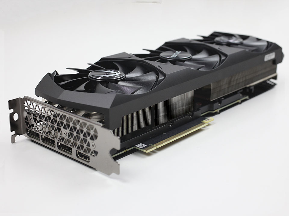

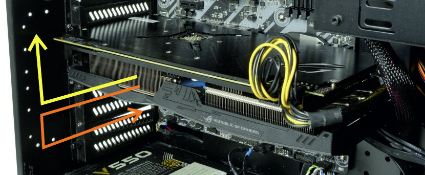

Die Grafikkarte ist oben zu und unten offen
[Quelle: ZOTAC GeForce RTX 3090 Trinity Review | TechPowerUp]
D.h. sie bläst die heiße Luft auf das Mainboard.

800rpm der gehäuse lüfter bei der hardware da drin muss ja heiss laufen aber 80 grad bei der ssd ist tötlich du musst schon luft reinkriegen sonst wird das nichts da helfen nur gute lüfter die auch durchsatz schaffen aber bei 800rpm schwer, du hast halt gute hardware mit zu wenig umluft durch die gehäusekühler, setll die mal auf 1200rpm und schau dann. Undervolten der 3090 wäre auch dnan nötig weil es ist ja nicht nur die grafikkarte die zu heiss wird.

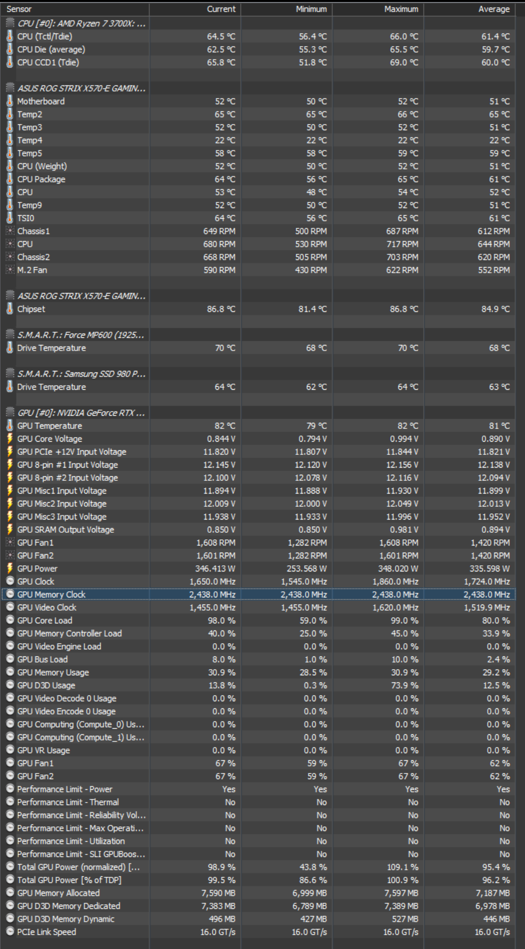

Ich hab grad nochmal n bischen nachgefühlt und der front obere intake Lüfter zieht so gut wie keine Luft, und durch den oberseite outtake kommt auch kaum was durch den Staubfilter.
Ich weiß nicht ob es an der Gehäuse Front liegt, am Lüfter oder am Staubfilter aber ich vermute mal an der Kombination von allen drei.
Bringt es denn was mehr outttake zu haben wenn der intake sowieso schon extrem schwach ist?
Kann ich die Kühlung mit einem anderen Gehäuse z.B. drastisch verbessern oder werde ich auf Wasserkühlung nicht verzichten können? denn eine Verbesserung von 1-3°C wird mir nicht reichen.
Wie schon von anderen vorgeschlagen, werde ich mal die Noctua Lüfter auf 1000rpm hoch ziehen und weiter testen.
Der Hauptgrund des Lärms ist definitiv die GPU, was für einen Temperaturunterschied kann man denn durch Undervolten erzielen?
Anbei nochmal ein HWINFO Screen nach 20 min Red Dead Redemption 2 (mit Seitenfenster).
Konfiguration: 2x intake front, 1x outtake oberseite, 1x outtake hinten

ich sag dir das wird so nichts, du willst 450w ohne laustärke kühlen und deine Temperaturen jetzt sind schon sehr bedenklich, aber leistung verlieren geht auch nicht... finde den fehler ich sag nur die ssd machen bei 80 grad nicht lange mit und geben bald auf dann.
